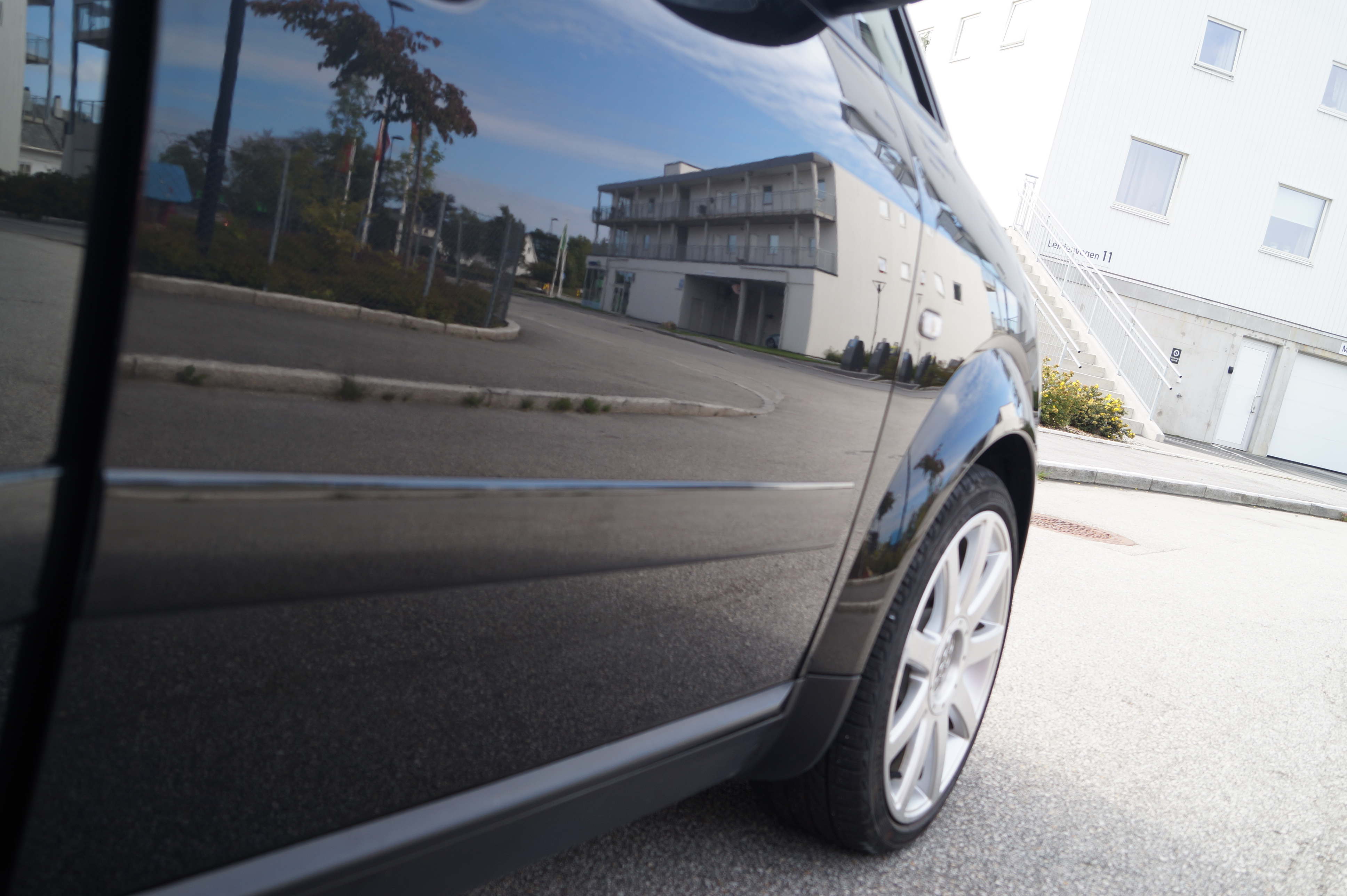

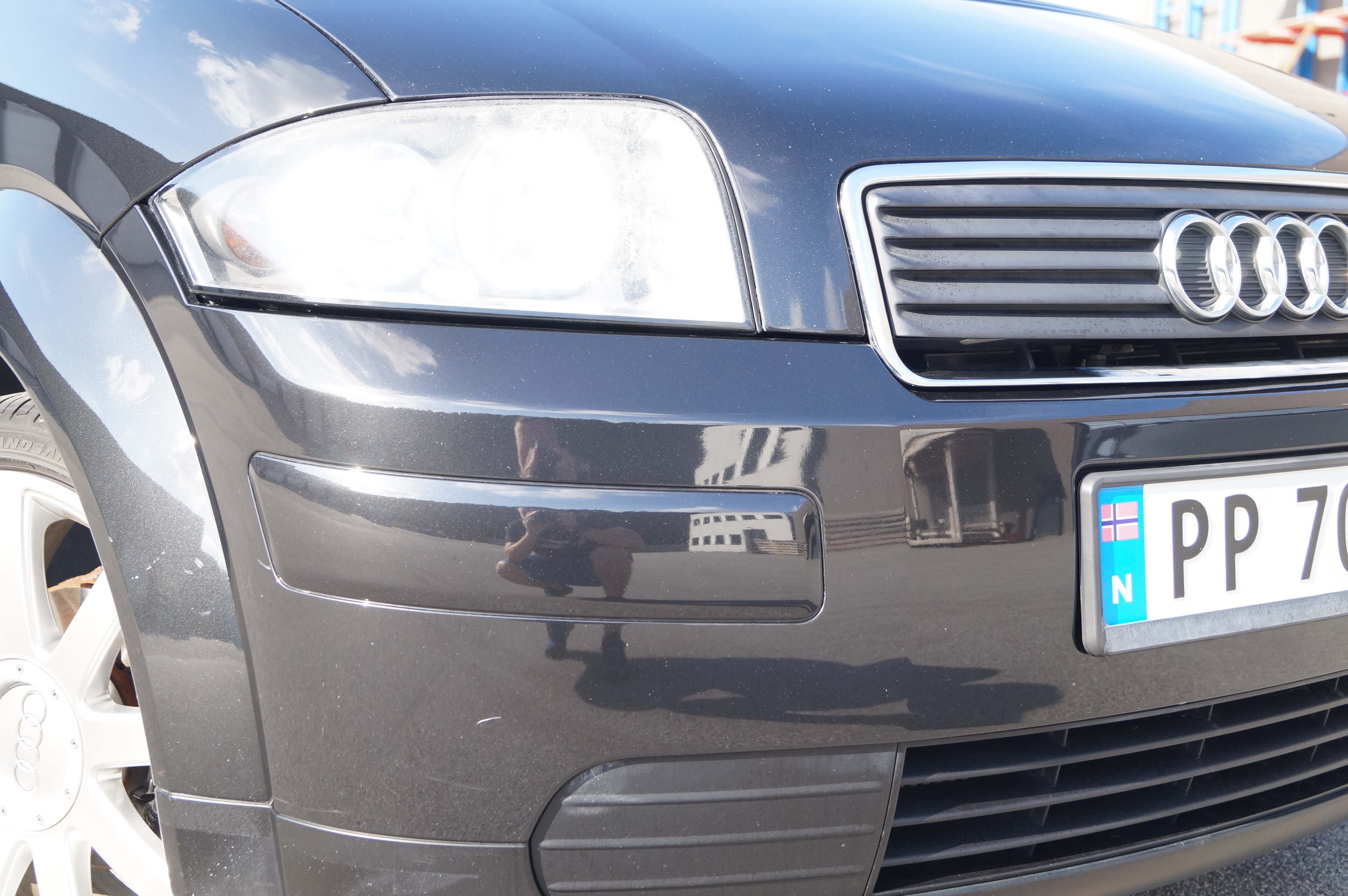

Odchwaszczania ciąg dalszy :decayed:  Weekend, weekend i po weekendzie :facepalm:   Trochę wolnego więc 3 dni poświęciłem na trochę pieszczot :decayed: Lekko nie było...   Przygotowania auta pod korektę następowało w taki sam sposób jak w studiach detajlingowych :decayed:  Korekta dwuetapowa bez jakiegoś grubego ciecia w warunkach jako takich ... Czas niestety mnie gonił więc nie było czasu na papiery itd...
Kilka fotyszczy, niestety nie za wiele z przed ? Kod lakieru to bardzo fajny LZ9W :thumbup1::cool1:

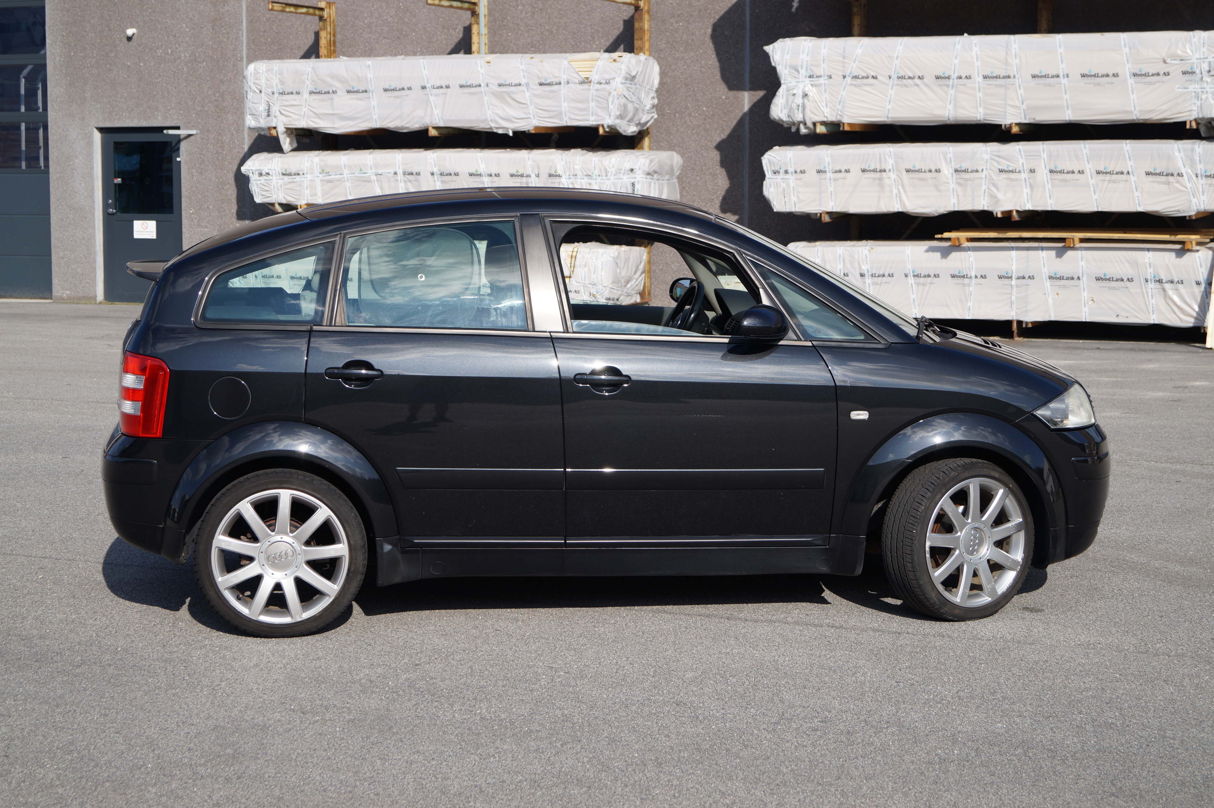

A tak auto teraz wygląda :)

To tyle. Jak żona zauważyła różnicę to znaczy, że jest dobrze :decayed:
:hi:
Super dzialasz :)
W a4 mam lz9w. Zadbany lakier robi robote.

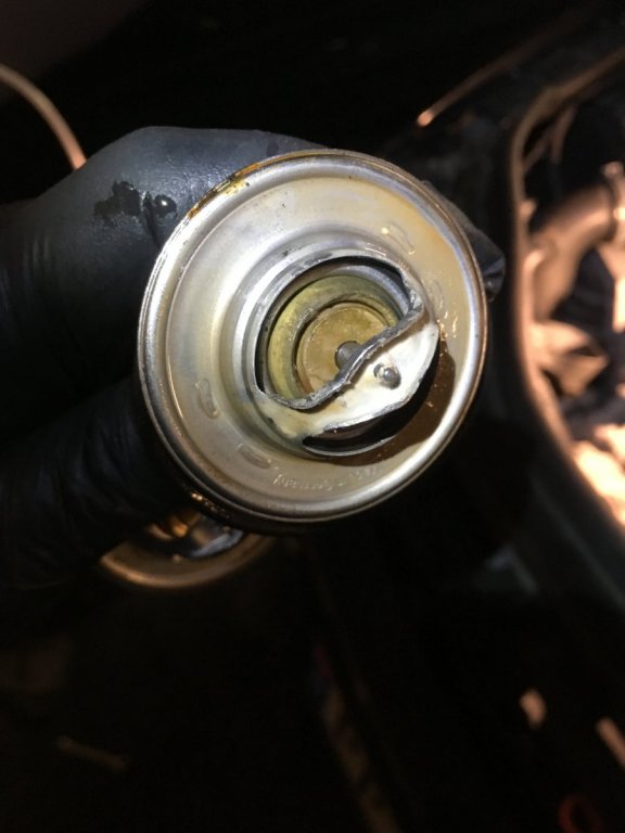

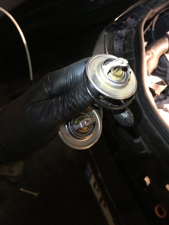

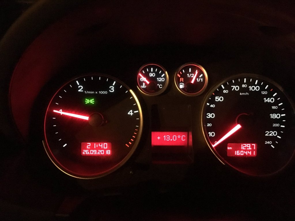

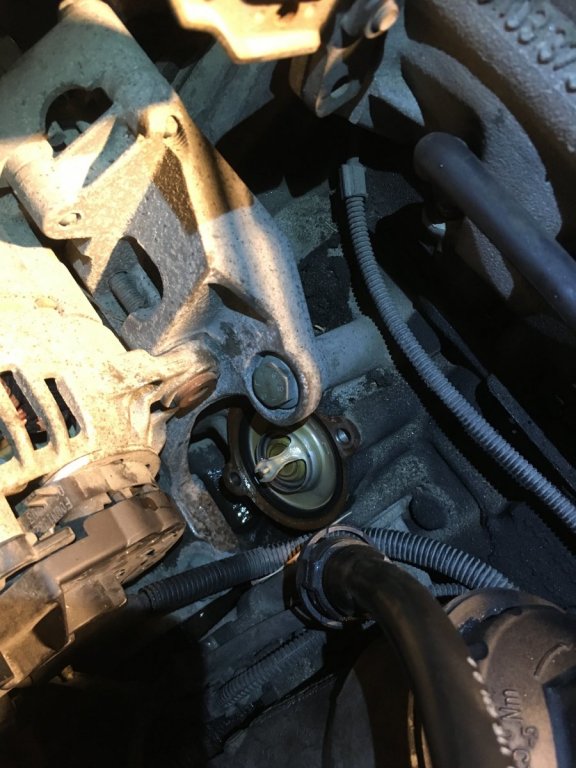

wczoraj walczyłem z termostatem... dostęp ciężki ale da radę bez ściągania altka :) termostat od nowości nie wymieniany czyli przy 160441 :facepalm: w końcu auto łapie temperaturę :kox:
Jaki termostat założyłeś? Ori z ASO?
Ori od H4mm3R ;) Nr i znaki to samo a cena dużo lepsza ;)
No to elegancko :)
Zamienniki średnio sprawdzają się w TDI a w 1.4 TDI to już wogóle!
Tego samego zdania jestem. Zreszta dwa razy w życiu kupiłem zamiennik co prawda wahler, który jest niby dobry. W b4 nie chodził a w c5 długo trzeba było czekać aby 90 stopni było.
Trzymałem kiedyś w jednej dłoni Wahlera, niby to samo co orginał a w drugiej dłoni termostat z ASO - były inne i było to widać gołym okiem (inne grubości sprężyn, inna ilość zwojów, inny odcień bimetalu).
Od tamtej pory tylko oem.
@trepek robiłeś może regulacje wskaźnika poziomu paliwa w baku? Chyba moj złe pokazuje bo jak zatankuje do pełna to wskazówka nie leży idealnie na ostatniej podziałce. Do tego na według vaga miałem w zbiorniku 10l a w efekcie pod dystrybutorem wyszło ze powinno być 17l ... ostatnio wyjechałem niby całe paliwo a po zatankowaniu miałem niby jeszcze 7l ? lift ma zbiornik 42 czy mniej ? ?
chyba ze coś z zegarami bo temperatura tez czasem leci w kulki i bywa, ze jest różnica 7-10C po miedzy silnikiem a zegarami ?
Lift na 42 litry. Z paliwem mam podobne problemy ale u mnie jest licznik przedliftowy ze zmienionym wsadem z polifta wiec myslalem, ze to taki urok tej zmiany ;)
Jak cos to mam u siebie jeszcze poliftowy licznik do atla z polfisem.
Spróbuje jeszcze zrobić adaptacje i zmienię czujnik temp. Jak to nie pomoże to będę myślał nad licznikiem :)
Wczoraj zrobiłem test spalania i się załamałem ? 7,6 na 100km ... 80 %miasto reszta trasa. I pd kilku dni auto nie dogrzewa się znowu... termostat z nowy czy one poprostu tak maja ?
