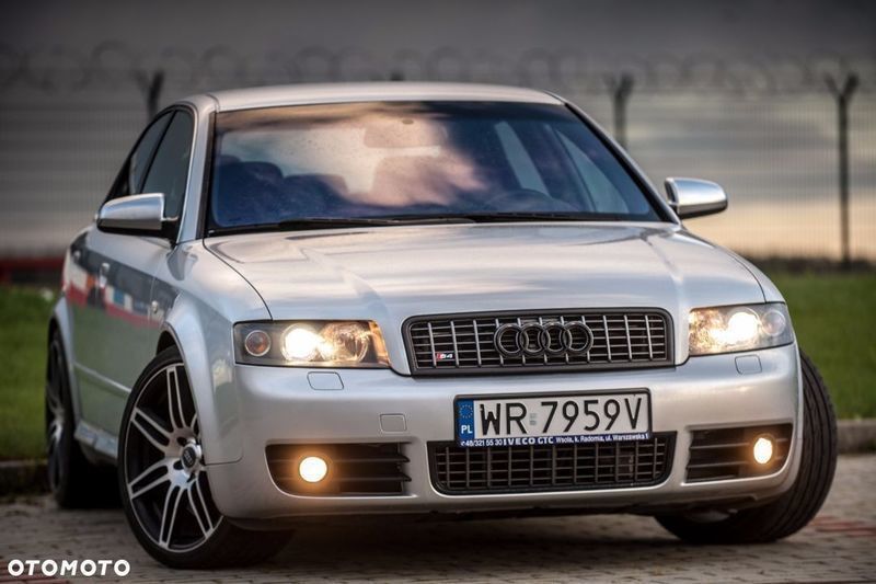

zanets Opublikowano 14 Sierpnia 2018 Opublikowano 14 Sierpnia 2018 pomóżcie . brak kratek a nie wiem jaki to zderzak . s-line czu s4b6?
Pawel125R Opublikowano 14 Sierpnia 2018 Opublikowano 14 Sierpnia 2018 (edytowane) Tak wygląda na S4, ale atrapa w masce zwykła. Też przydałoby się zmienić. Ogólnie może być drogo Edytowane 14 Sierpnia 2018 przez Pawel125R
zanets Opublikowano 15 Sierpnia 2018 Autor Opublikowano 15 Sierpnia 2018 podacie mi link z pasujacymi kratkami? prawa lewa gora dol.
panduzeka Opublikowano 15 Sierpnia 2018 Opublikowano 15 Sierpnia 2018 9 godzin temu, zanets napisał: podacie mi link z pasujacymi kratkami? prawa lewa gora dol. 8E0807681B - kratka wlotu powietrza lewa 8E0807682B - kratka wlotu powietrza prawa 8E0807647 - kratka wlotu powietrza środek Wszystkie części znajdziesz w etce https://ifinterface.com/page/page3.php
