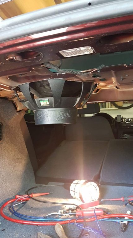

loleqxD Opublikowano 30 Listopada 2018 Autor Opublikowano 30 Listopada 2018 No ktoś coś jeszcze może się wypowie
Ralen Opublikowano 3 Grudnia 2018 Opublikowano 3 Grudnia 2018 Żaden problem zmienić Suba na inny i wpasowac w oryginalny otwór. Problemem jest montaż ponieważ ori jest przykrecony z jednej strony do bagażnika a z drugiej strony do półki. Wkładając nowego Suba przykrecisz go raczej tylko od strony bagażnika. Jestem pewien że jak tylko odpalisz radio to cała półka będzie dosłownie latać bo nie będzie z subem skrecona.

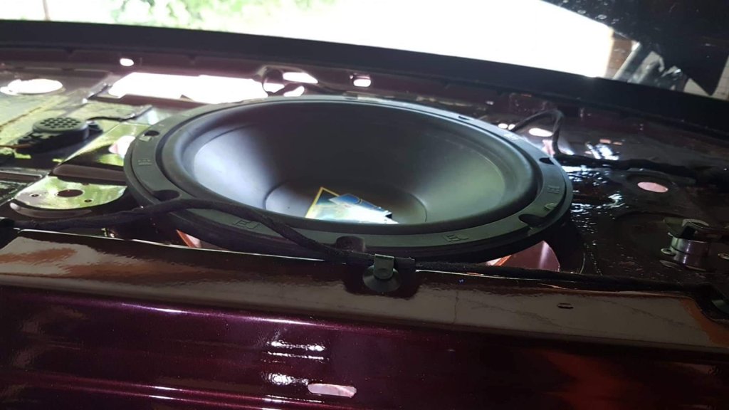

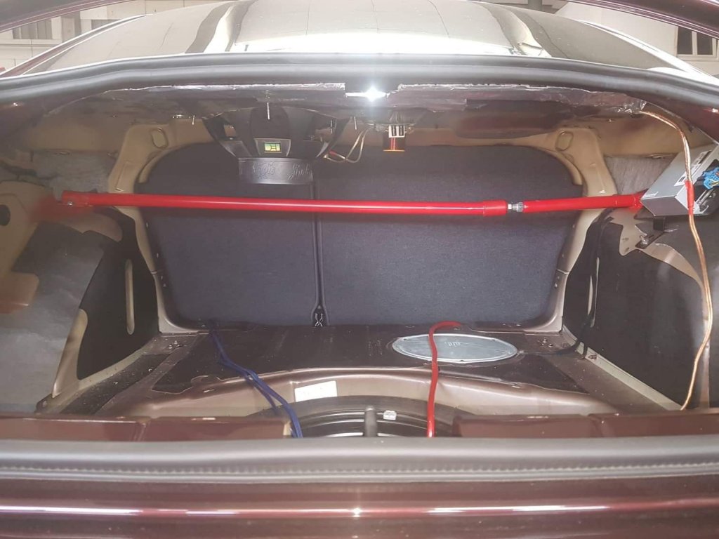

Patryk94 Opublikowano 5 Grudnia 2018 Opublikowano 5 Grudnia 2018 (edytowane) Ja tam poszedłem po bandzie. Otwór powiększony, głośnik 30cm, po przykręceniu głośnika dobrze powyklejana półka matami, na to oryginalna deska (bez zadnej dziury przez którą było by widać głośnik) wzmacniacz w kole zapasowym, kable pochowane. Jedyny minus to trochę mniejsza przestrzen w bagazniku pod glosnikiem. W srodku auta nic nie widać, podobnie jak po otwarciu klapy bagażnika, dopiero po przykucnięciu na kolano pokazuje się sub. Edit: żadnych wibracji, efektu "pierdzenia", czy trzeszczenia, wszystko jest jak być powinno. Edytowane 5 Grudnia 2018 przez Patryk94
