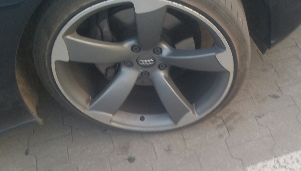

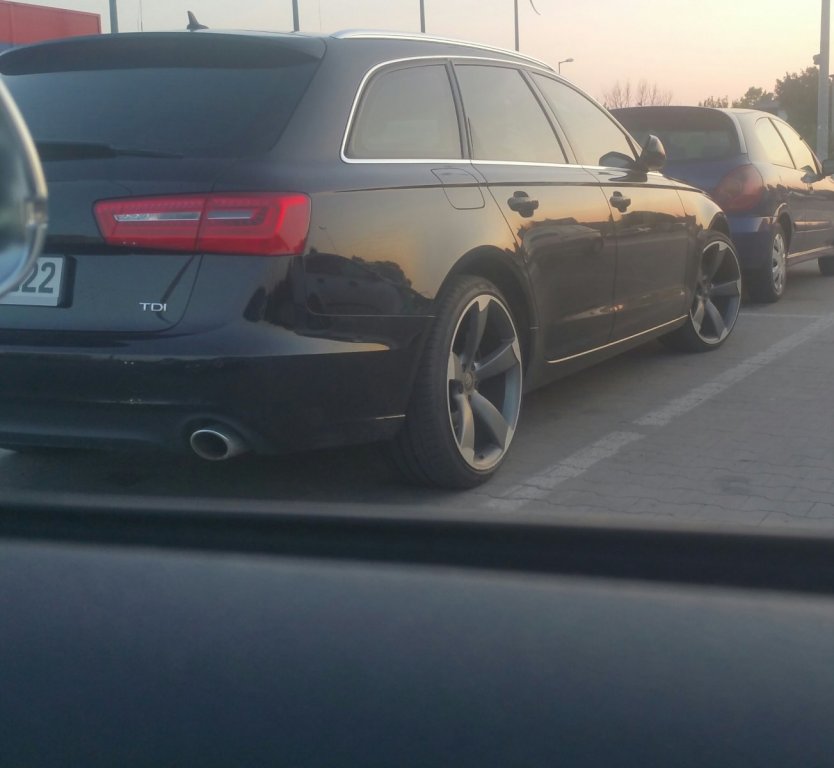

Witam. Panowie mam pytanie. Od czego się ma że niektóre Rotory są bardziej wklęsłe a inne mniej? Te bardziej wklęśnięte wyglądają zajeb.... spotkałem dziś a6 na takich felga i wyglądała po prostu kozak... mam u siebie Rotory 18 ale daleko im do takiego wklęśnięcia.  Może ma ktoś jakiś numery takich rotorów?

Jak chcesz takie wklęsłe to szukaj 19x9 et33 lub 20x9 et33 z audi S5. Im niższe ET tym bardziej wklęsła felga. Ja u siebie upchnąłem rotory 20x9 et26 z RS5
