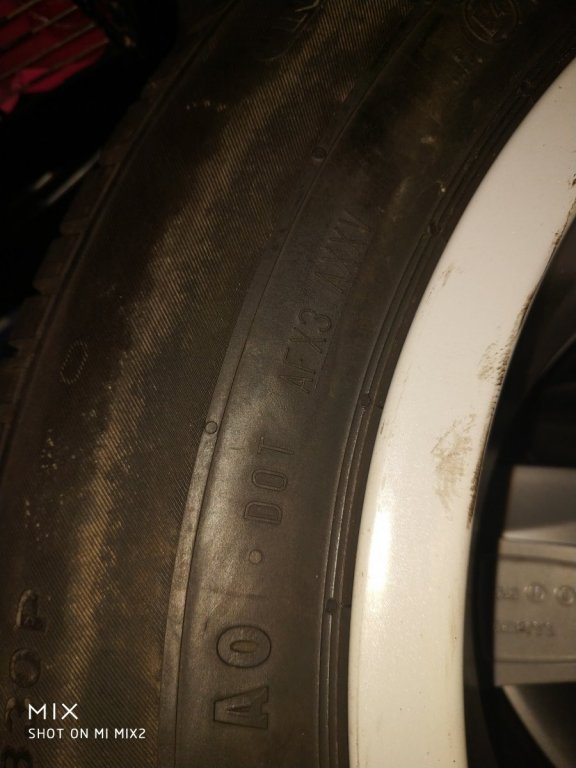

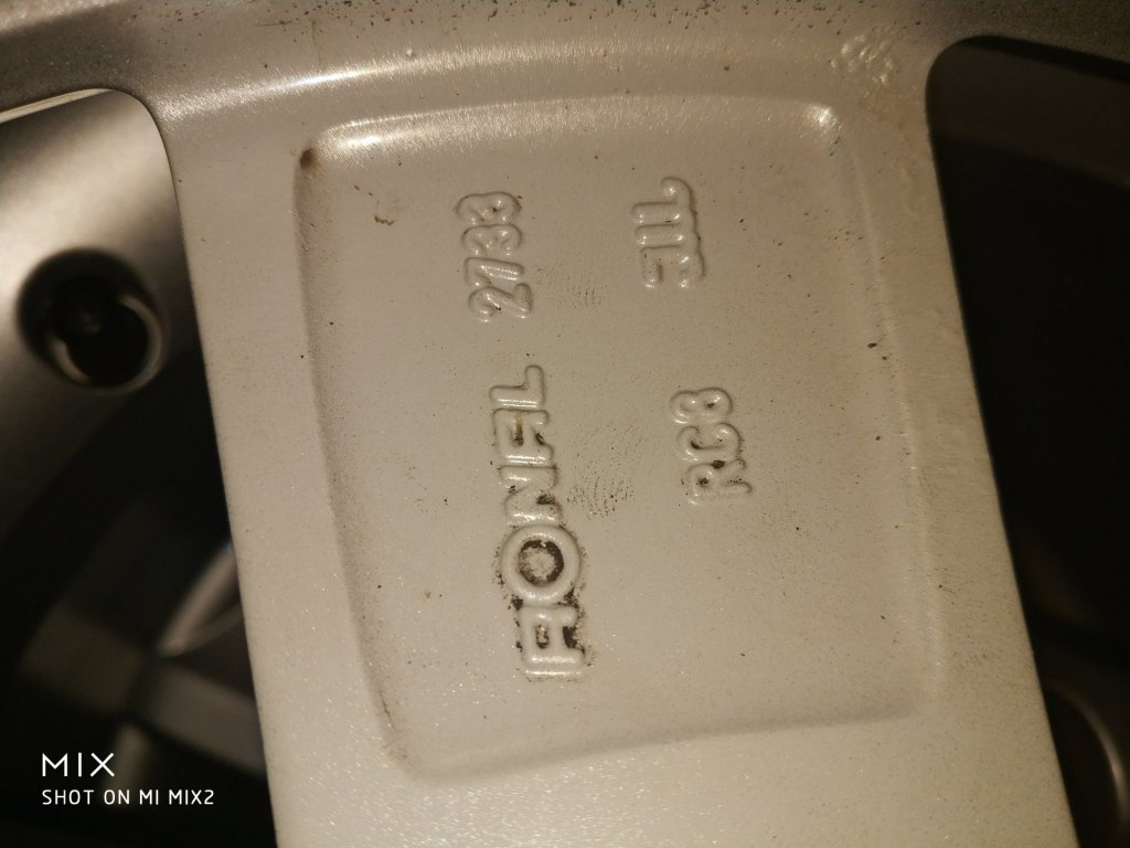

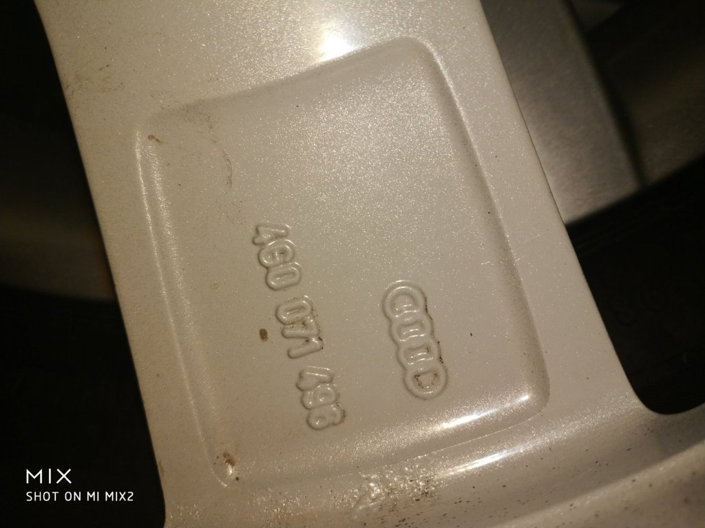

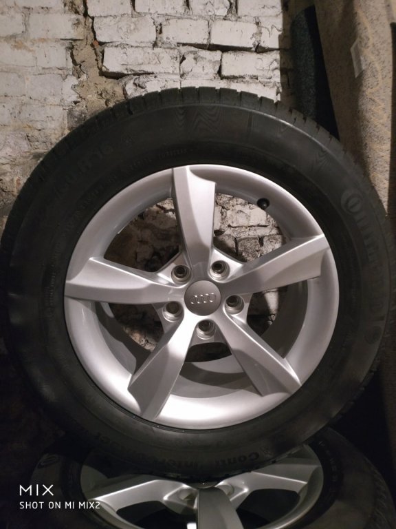

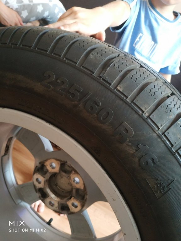

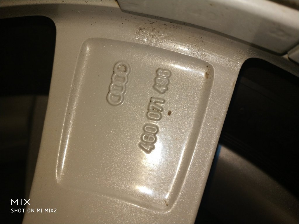

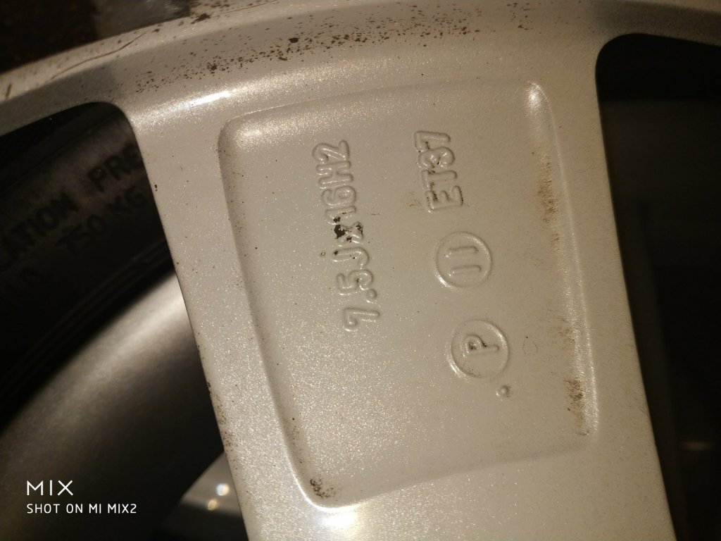

Sevil 0 Opublikowano 24 Sierpnia 2018 Udostępnij Opublikowano 24 Sierpnia 2018 Witam, na wstępie chciałbym poinformować że jestem na forum pierwszy raz i niesnam się na kołach. Kupiłem w dniu dzisiejszym koła do mojej A4 Q7 chyba bo nie mam pojęcia czy będą pasować. Są to oryginalne koła od Audi widoczne na zdjęciach. Parametry: R16 225/60 7,5 et37 Koleś który mi je sprzedał zapewnił mnie że pasują na 100% powiedzial mi tylko bym kupił jakieś pierścienie i będzie gitara. Dodam że przeszukałem różne fora i nie spotkałem się z takimi wymiarami. Bebe bardzo wdzięczny za pomoc. Odnośnik do komentarza Udostępnij na innych stronach Więcej opcji udostępniania...
MaTeo85 554 Opublikowano 24 Sierpnia 2018 Udostępnij Opublikowano 24 Sierpnia 2018 Ze zdjęć które wkleiłeś niewiele da się powiedzieć. Jeśli to są ori felgi z audi muszą mieć jakiś numer. Jeśli z innego modelu to możliwe że potrzebujesz pierścienie centrujące żeby dostosować te felgi do piast które sa w samochodzie. Otwór centralny musi idealnie dolegać średnicą do piasty. Odnośnik do komentarza Udostępnij na innych stronach Więcej opcji udostępniania...

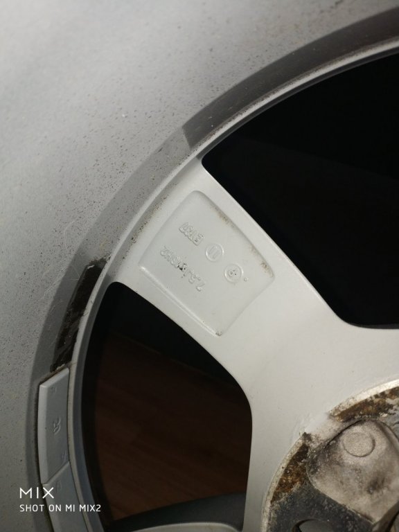

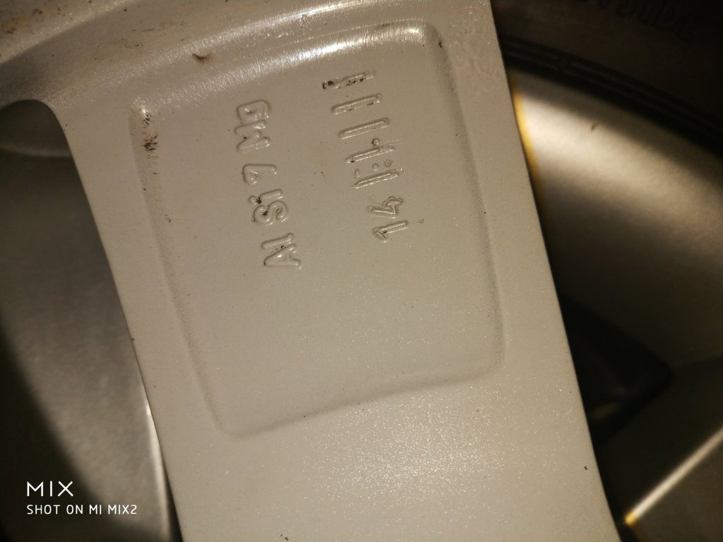

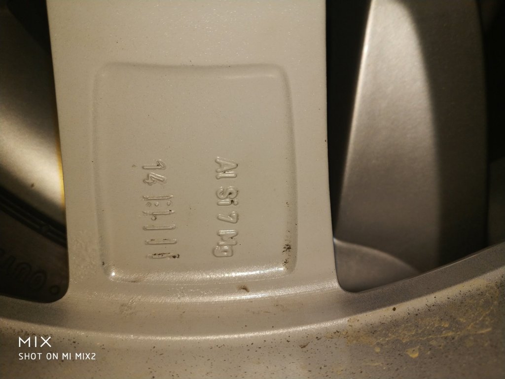

Sevil 0 Opublikowano 24 Sierpnia 2018 Autor Udostępnij Opublikowano 24 Sierpnia 2018 Zejdę do piwnicy i zrobię jeszcze kilka fotek za chwilę wstawię Odnośnik do komentarza Udostępnij na innych stronach Więcej opcji udostępniania...
Sevil 0 Opublikowano 24 Sierpnia 2018 Autor Udostępnij Opublikowano 24 Sierpnia 2018 Proszę pisać jak coś to zrobię więcej. Odnośnik do komentarza Udostępnij na innych stronach Więcej opcji udostępniania...
MaTeo85 554 Opublikowano 24 Sierpnia 2018 Udostępnij Opublikowano 24 Sierpnia 2018 Tu jest Twoja felga https://www.original-felgen.com/4g00714968z8.html A tu przykładowa z B7 porównaj rozmiary otworow centrujacych https://www.original-felgen.com/8e0601025fz17.html Potrzebujesz pierscienie centrujace np cos takiego https://www.mador-opony.pl/pl/p/.-Pierscienie-centrujace-66%2C6-na-57%2C1-VW-Audi-Skoda/336 1 Odnośnik do komentarza Udostępnij na innych stronach Więcej opcji udostępniania...
Sevil 0 Opublikowano 25 Sierpnia 2018 Autor Udostępnij Opublikowano 25 Sierpnia 2018 Super, dziękuję za szybką pomoc. Zastanawiam się jeszcze czy takie duże koło zmieści się i nie będzie o nic obcierać???? Odnośnik do komentarza Udostępnij na innych stronach Więcej opcji udostępniania...
przem8 779 Opublikowano 25 Sierpnia 2018 Udostępnij Opublikowano 25 Sierpnia 2018 Zalecany rozmiar na taką fele to 205/55 lub 215/55. Odnośnik do komentarza Udostępnij na innych stronach Więcej opcji udostępniania...
Sevil 0 Opublikowano 25 Sierpnia 2018 Autor Udostępnij Opublikowano 25 Sierpnia 2018 Czyli opona za szeroka i za wysoka. Mimo wszystko chyba podejmę próbę montażu, przejadę się i zobaczymy. Dałem zrobić się w balona ? Odnośnik do komentarza Udostępnij na innych stronach Więcej opcji udostępniania...

MaTeo85 554 Opublikowano 25 Sierpnia 2018 Udostępnij Opublikowano 25 Sierpnia 2018 Wejsc bez problemu powinno. Licznik bedzie kłamał ale opona nie powinna trzec. Odnośnik do komentarza Udostępnij na innych stronach Więcej opcji udostępniania...
