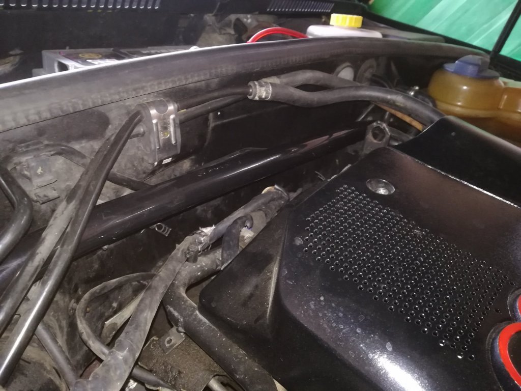

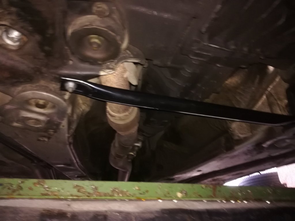

Rozpórki zamontowane.
Pierwsza płaska z oddzielnymi mocowaniami do kielichów, montowana w tej pierwszej komorze gdzie aku. Wszystkie węże klimy bezpieczne, zbiorniczek płynu także.
Druga w komorze silnika, spłaszczona z jednej strony, żeby weszła pod zbiornik płynu chłodniczego.
Trzecia pod spodem auta, oryginalne otwory montażowe, rurka spłaszczona po bokach przy śrubach. Do wyboru jeszcze całkowicie płaska, ale wolałem tą.

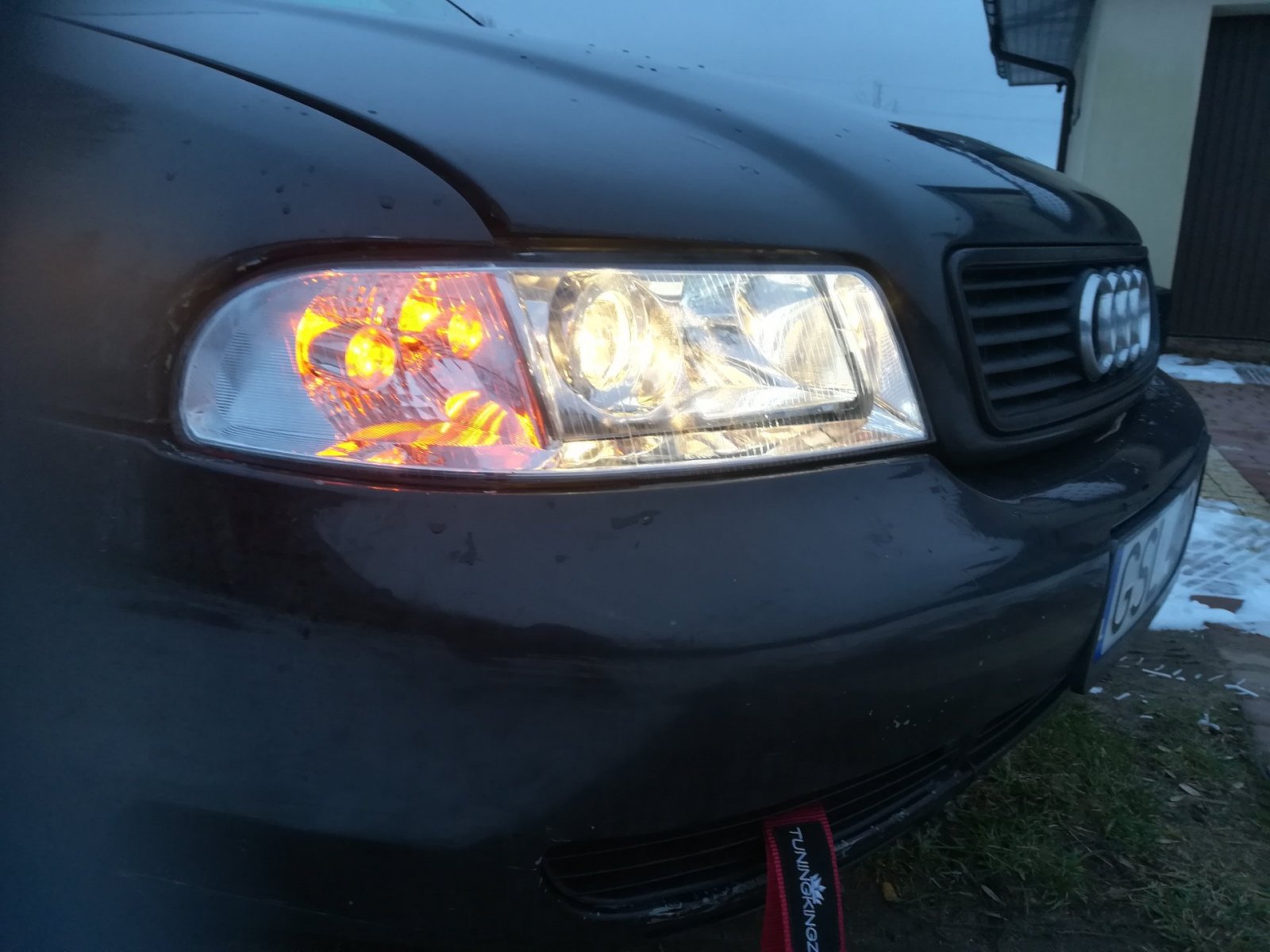

Dziś z nudów zrobiłem sobie obrysy USA. Bez rozbierania lampy i pomarańczowych wstawek, ale efekt spoko
Żarówka dwuwloknowa, obrys wlaczany ori przyciskiem od przeciwmgłowych. Koszt 5zl
I trochę czasu

Ładna a4, fajny pomysł z rozpórkami. Jak właściwości jezdne po tych modyfikacjach ? Jest odczuwalnie sztywniej ? Ogólem na dobrej oponie ciężko żeby przód wyjeźdzał mimo tego że silnik leży tuż za zderzakiem i w serii nie ma sie co czepiać. A mam takie pytanie, jakimi farbami malowałeś osłony silnika? Jakąś temperaturową? A dach faktycznie aż tak pofalowany ?
No, ten dach to lipa jest faktycznie może nie cały pofalowany, ale ma w dwóch miejscach wgłębienie i to nie takie 1cm :D .. Maska też szpachlowana, błotniki dowalone...
No nic... polowałem na bazę. Jaka się trafiła taka się trafiła. Przynajmniej nie będę się nudzić.
Jeśli chodzi o rozpórki to poprawa jest, ale w samym czasie montowałem nowy gwint.. Jeśli chodzi o same rozpórki, to ewidentnie bardziej zwarta buda jest.

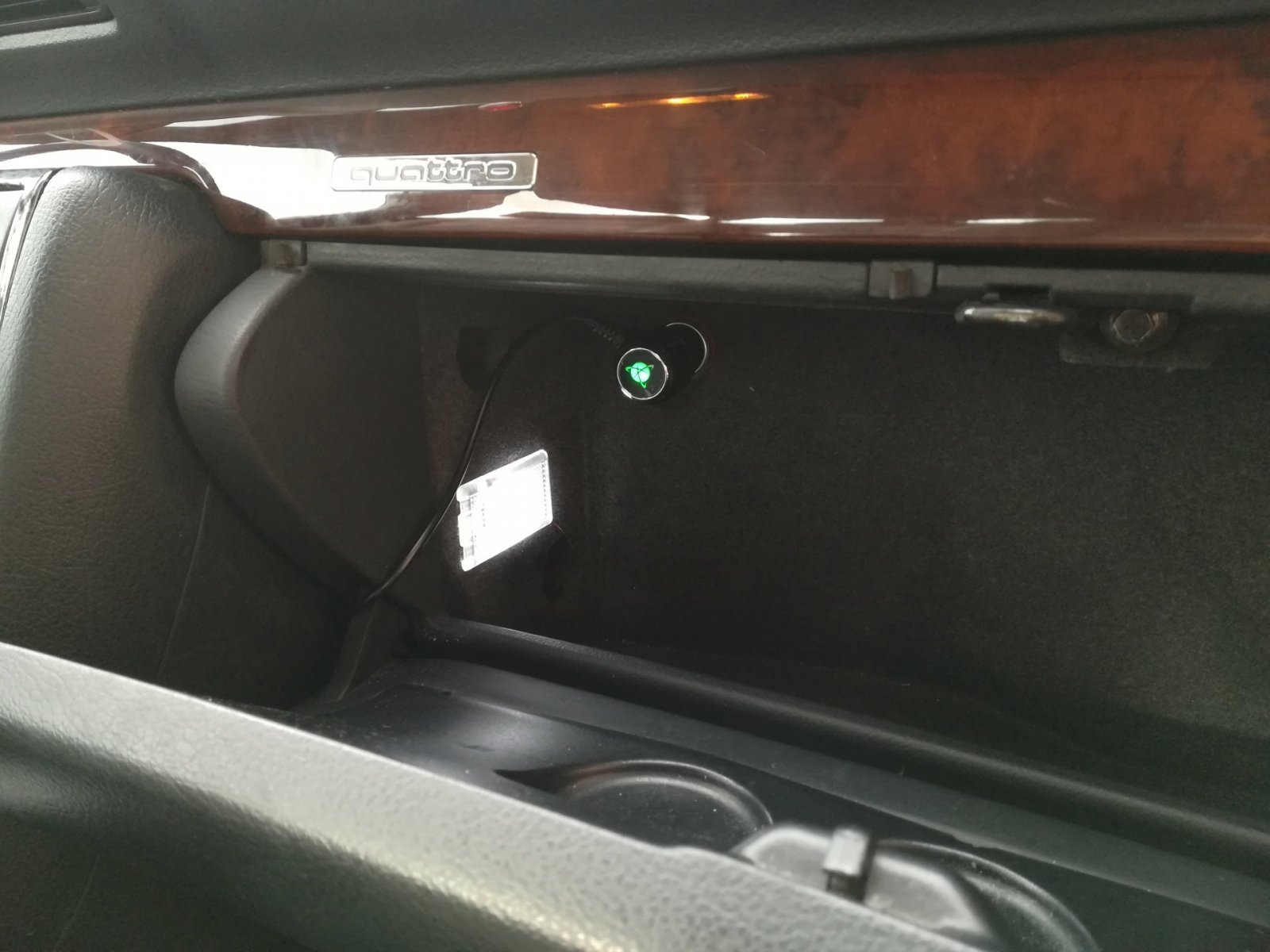

Obecnie auto bez szału. Zbliża mi się wyjazd na Niemcy. Odpuszczam wszelkie plany. Prawdopodobnie podniosę auto na normalną wysokość. W międzyczasie ogarnąłem sobie drugie gniazdo zapalniczki w schowku. Plus po zapłonie. Bo moje główne gniazdo ma plus cały czas... Nie wiadomo czemu :D

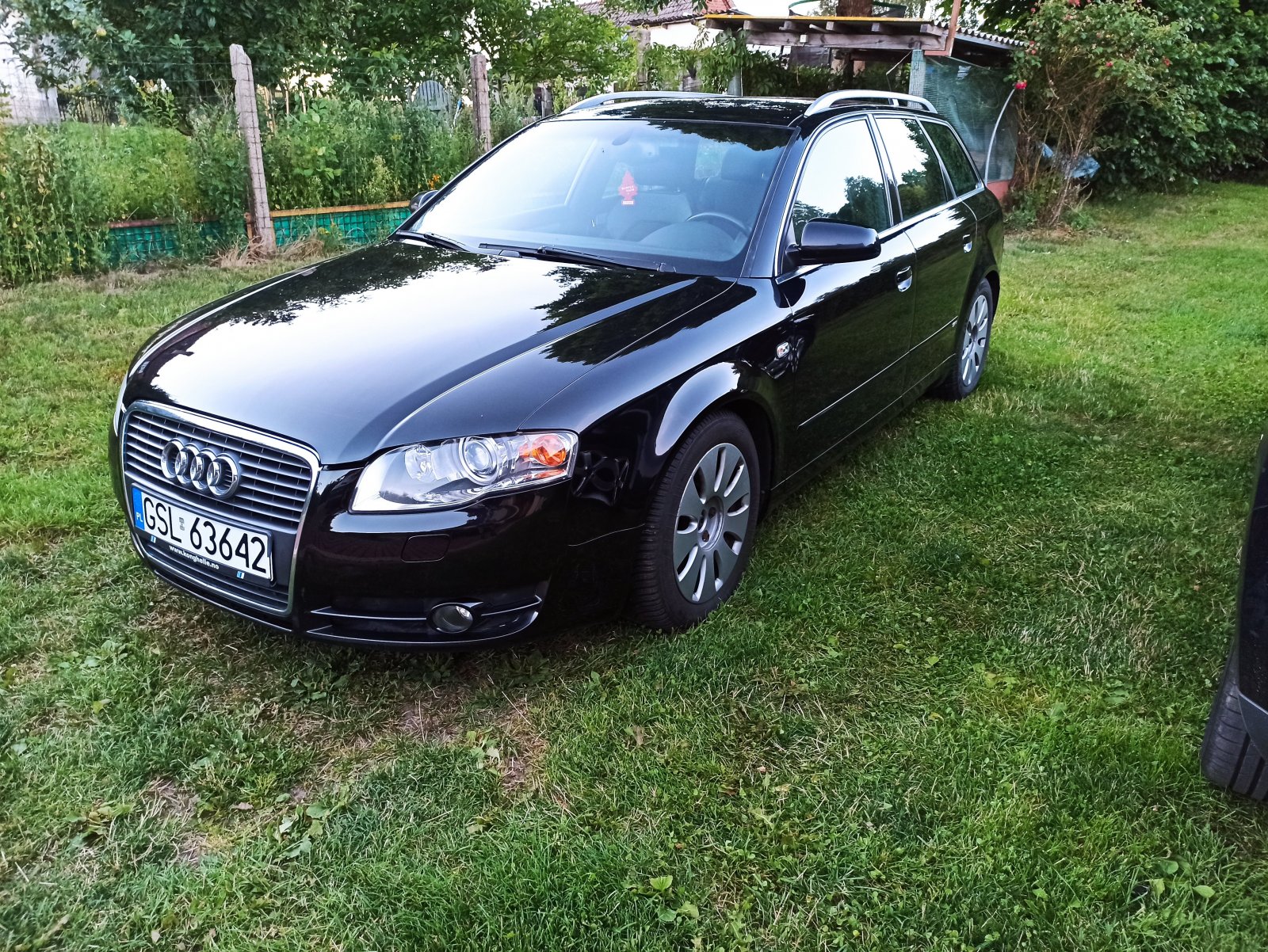

A ja nabyłem A4 b7 1.8t Q więc może ruszę z tematem jak mnie najdzie.
Temat chyba do zamknięcia
Bardzo przykro słyszeć o takim rozwoju sytuacji. Najważniejsze, że nikomu nic poważnego się nie stało, bo tak wnioskuje z Twojego wpisu. Być może niektóre elementy jak przednie fotele Recaro mogłyby jeszcze komuś posłużyć, choć tu też na pewno poduszki poleciały.
Bezawaryjności w B7 (pochwal się przy okazji ;)) oraz bezpiecznych przejazdów w przyszłości!
Recaro poszły dalej. Poduszki nie strzeliły nigdzie mimo że sterownik airbag nie zwracał błędów. I kontrolka też nie świeciła. Brat mówił że jest pod wrażeniem jak dobrze sobie radziło recaro tylko z napinaczem pasów. Mówił że dobrze go w miejscu przytrzymało i nic mu się nie stało mimo braku poduszek.
W B7 aktualnie robię zawieszenie i trochę odchwaszczam. Będzie okazja to porobię fotki i się pochwalę. A taki przedsmak zanim założę odpowiedni temat. Szerokości, może w końcu się z wami złapie na jakimś zlocie/spocie, bo z b5 mi się nie udało.
