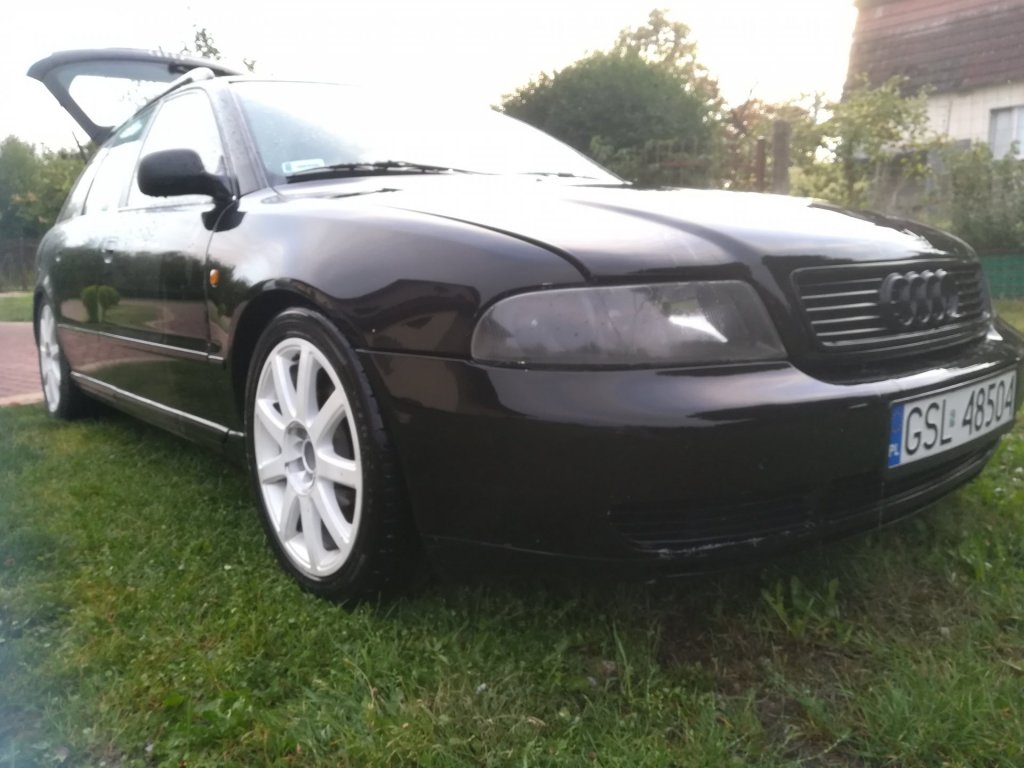

1.8t AEB z najlepszym napędem :P Auto z 1997 roku, z zamontowanym podtlenkiem LPG.

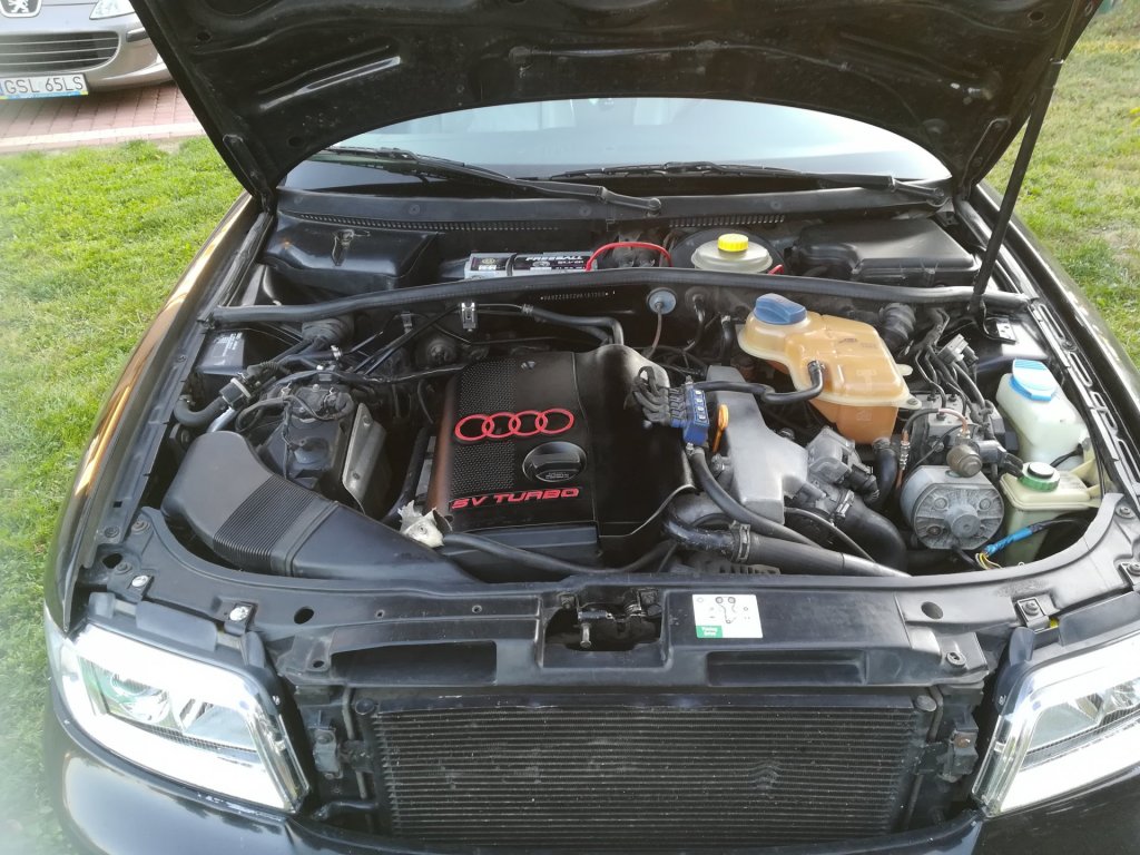

Od czasu gdy znalazła się w moich rekach(2 miesiące temu) zrobiłem, hamulce tył(regeneracja zaciskow+ tarcze i klocki), regenerowałem turbinę(niestety dwa razy, bo okazało się że nie ma smarowania), poprawiłem smarowanie turbiny, przy okazji rozrząd, wymiana lamp na nowe Depo(tak znam opinie) bo moje były tragiczne. Macie kilka fotek :Dspacer.pngspacer.png
Plany: Na pewno doprowadzenie do stanu używalności, kupiłem to auto za śmieszne pieniądze, więc stan wiadomo - trzeba odchwaścić.

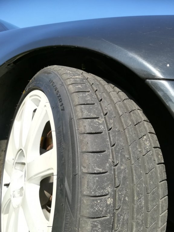

W międzyczasie wpadły 4x nowe opony. Zszedlem z 225 na 215
Jak zmienię na zimowki to 17tki pójdą na regeneracje

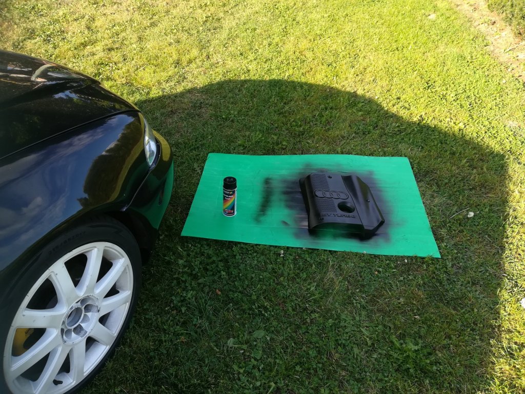

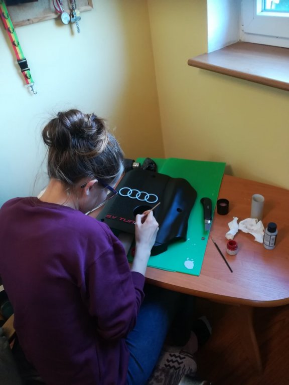

Z czystej ciekawości sprawdziłem swoje zdolności manualne na starej osłonie silnika. Wyszło całkiem przyzwoicie, jak kupię nową to zrobię tak samo. Ta jest niestety pocięta, żeby nie wadziła o wtryski LPG, ale są plany żeby je schować, więc nowa pokrywa wleci, bez wyciętej dziury.

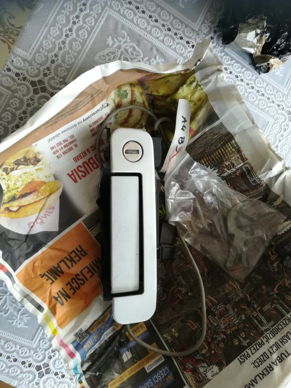

Znaczek na grillu wrócił do chromu, a wkładka zamka drzwi czeka na przezbrojenie pod mój kluczyk i późniejszy montaż.
Widzę, że masz pomocnika to robota pójdzie szybciej ?. Ze środkiem będzie chyba najwięcej do odchwaszczenia. Powodzenia!
Nie tylko ze środkiem :D
Zaczynam od mechaniki... Auto ma jeździć.
Ale zderzak na wkręty, pogubione mocowania , maska pogięta..  nie tylko środek potrzebuje uwagi :P Ale to z czasem
Gdyby ten pomocnik chciał robić swapa na 312mm :D A to była pierwsza "robota" przy której chciała pomóc :P

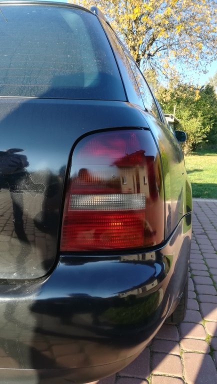

W oczekiwaniu na budżet na wymianę sprzęgła, z nudów przyciemnilem sobie lampki. Uważam że wyszło znosnie.
Fajnie się prezentują te lampy :) kiekierunki boczne też dymiles ?

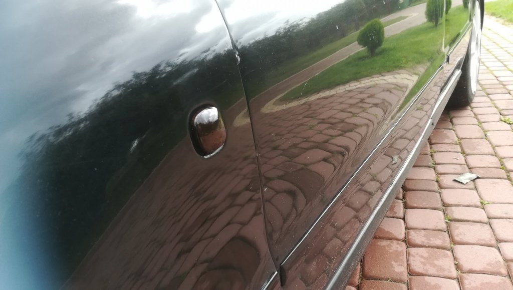

Kierunki wyglądają tak. Testowałem folie, którą dostałem od kumpla. Po 2 miesiącach zaczyna się odkształcać po rogach. Termoplastyczna jest, to może od słońca, albo ja nie umiem aplikować. Zamówię sobie nowe dymione. Spray który mam jest matowy, a na tak małej powierzchni polerka średnio wyjdzie, bo połysk wygląda lepiej.

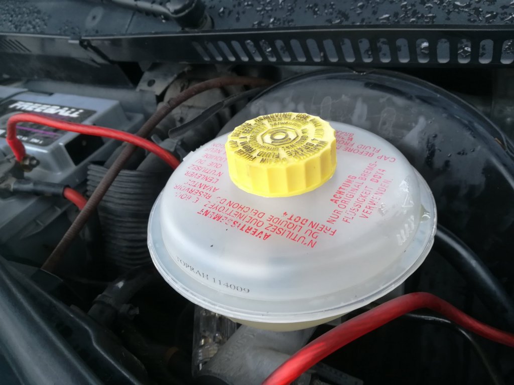

Wymieniłem dziś zbiorniczek płynu hamulcowego, korzystając z plusowych temperatur. Poprzedni był popekany i palec wpadł mi do środka.

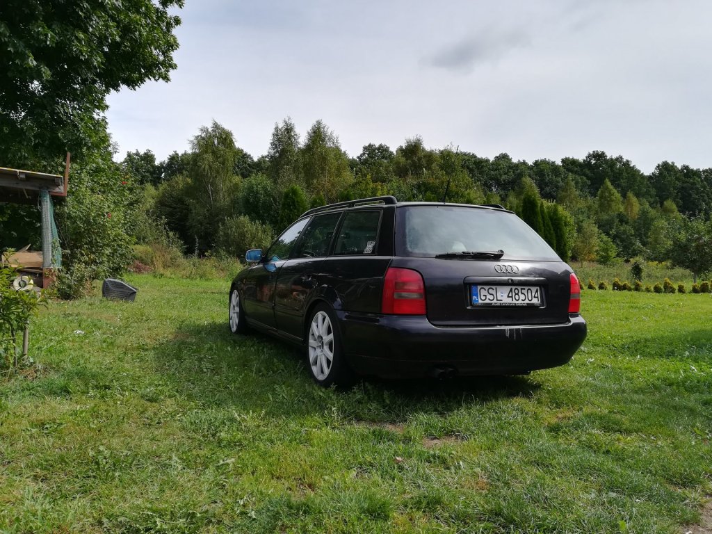

No i kilka strzałów na dowód, że to jeszcze jeździ.
