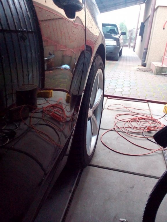

Hugo Opublikowano 9 Września 2018 Opublikowano 9 Września 2018 Tutaj masz porównanie z moimi felgami. Mam auto posadzone dużo bardziej niż Twoje i nic nie obciera i nie wystaje. Powinno być u Ciebie na równo z błotnikiem i nie powinno wystawać.

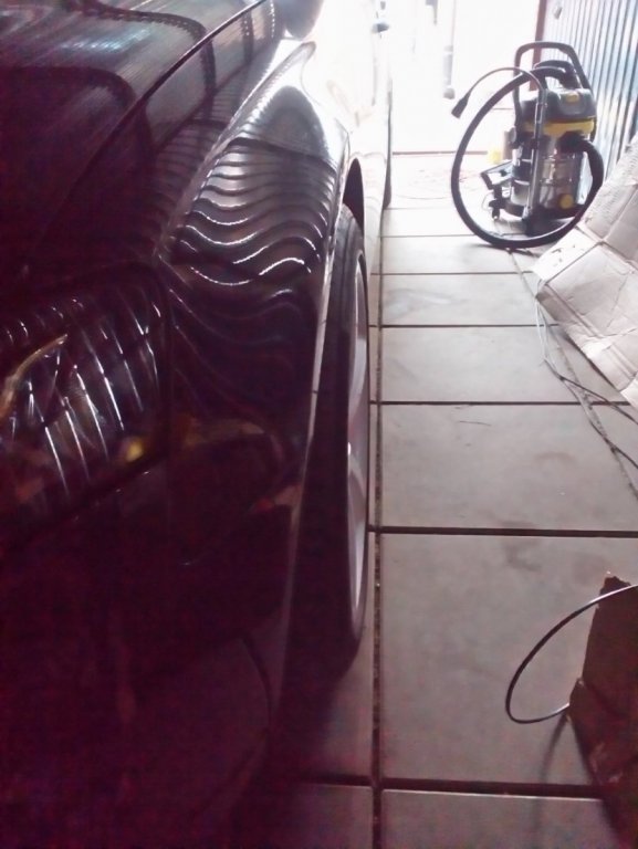

czarek76 Opublikowano 9 Września 2018 Opublikowano 9 Września 2018 1 godzinę temu, Radziuu64 napisał: Hugo nie wiesz czasem czy te felgi z a 5 18 8,5 et29 wejdą bez problemu do b8 nic nie będzie wystawac Jak mam takie zawieszenie Proszę o konkretną odpowiedź Ja mam taką felgę z oponą 245/40/18 na zawieszenie 1BE Tu masz fotkę jak wygląda
Radziuu64 Opublikowano 9 Września 2018 Autor Opublikowano 9 Września 2018 I nic ci nie obciera przy takiej oponie bo nie wiem jaka oponę założyć 235 czy 245. A masz foto swojego auta bokiem jak wygląda
