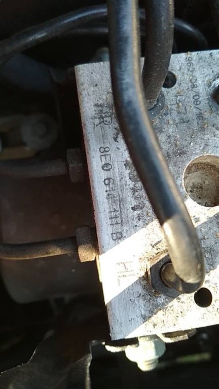

Cześć wszystkim! Chciałem się dowiedzieć konkretnie jaka jest różnica miedzy pompą abs 8E0 614 111 B / 8E0 614 111 AB
Padł mi sterownik w mojej pompie o oznaczeniu ,,B'' ciężko znaleźć, wszystkie są o oznaczeniu AB.
Jaka różnica ??
poza abs masz prawdopodobnie system eds, którego wersja AB nie obsługuje. zamienna dla koncówki B jest F.
