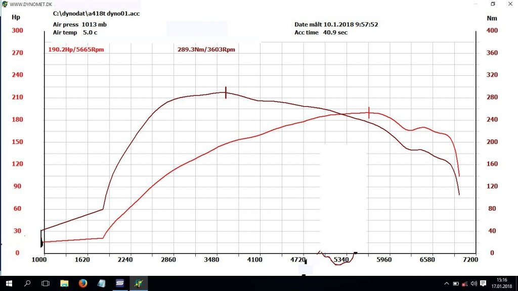

Jak waszym zdaniem wyglada tabela po chiptuning
Witam posiadam audi a4 b7 1.8t bfb zrobilem chiptuning w wyspecjalizowanym warsztacie jak waszym zdaniem wyglada tabela.
Trochę fale dunaju. Wrzuć logi to będzie więcej widać.
Ten wykres to ze stycznia jest?
Nie tylko wyspecjalizowany warsztat, ale też artysta widać najważniejsze dane auta z pomiaru zatarł :P
Tak po tym auto mi przerywalo na wyższych obrotach wymienialem wszystko po kolei co sie dało tz swiece cewki chlodnice powietrza turbo regenerowalem i na końcu okazało sie ze glowica miała mikro pęknięcia chciałem jeszcze raz po tym tam jechać zeby wnieść poprawy ale gościu powiedział ze wgrał mi mapę od bex i nie ma sensu. Moze temu tak ten wykres wyglądał
Edytowane przez piotr827
Rzeczywiście wyspecjalizowany warsztat co wgrywa gotowce :facepalm:
 Ten wykres rysowała kura pazurem i to napita. :guma:
