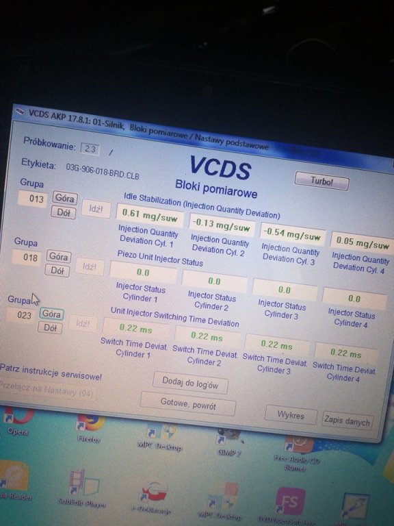

Zrobiłem logi statyczne oto i one;
Grupy 013, 018, 023: http://vaglogi.pl/log-013_018_023_a8Z4Rs5.html
Coś dzieje się na 4 cylindrze, dość wysoka korekcja, zacząłbym od wymiany oringów na pompowtryskach... Z dymieniem można by jeszcze sprawdzić drożność odmy w pokrywie zaworów.

To oringi i o wyczyszczenie zmiennej geometrii można by się pokusić.

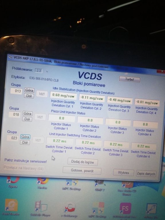

Spróbowałem  zrobić logi.
Nie wiem czy się udało  :D    Zrobiłem podobne grupy jak kolega w 1 poście
Statyczny:
Grupy 013, 018, 023: http://vaglogi.pl/log-013_018_023_ZSGY4t2.html

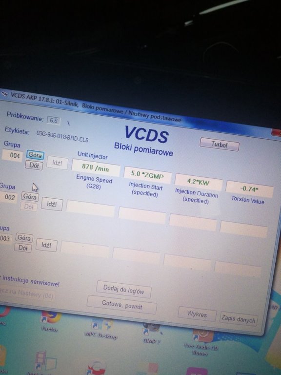

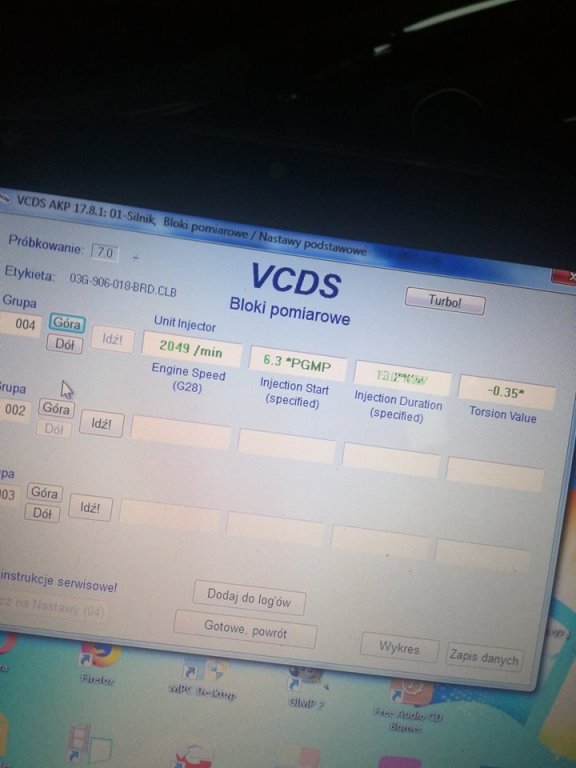

Do poprawy kąt synchronizacji bo jest mocno na plus, ustaw w okolice 0.0 i coś nie tak z PD na 1 cylindrze. Można wymienić o-ringi, ale najpierw ustaw synchronizację bliżej 0 i zrób jeszcze raz grupę 13,18,23 bo korekcje mogą się wtedy zmniejszyć...
A tu filmik z kopcenia.  Dodam że od razu jak odpale to nie kopci,  dopiero jak przejade 1km  to na wolnych zaczyna kopcić,   a przestaje jak się nagrzeje.
Dam radę zmienić ten kąt sychronizacji ?  Możesz mi podpowiedzieć kolego gdzie to się robi ?  Bo dopiero zaczynam zabawe z tym ustrojstwem.
Dzięki,  zawsze komuś mogę dać to mi ogarnie, ważne że wiem o co chodzi teraz.
Nie udało mi się zejść do 0.00   zostałem przy -0.35  ale jak zajechałem do domu to już było  -0.74
Za to -0.35  wraca jak się doda gazu.

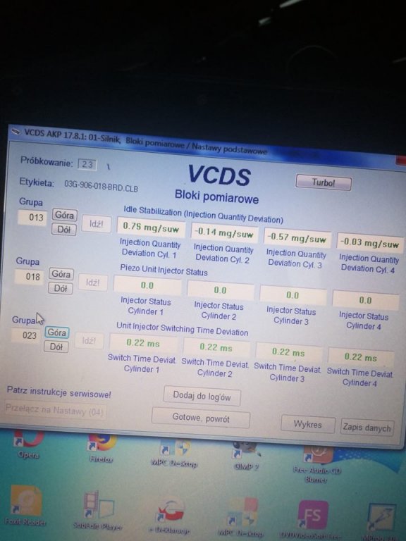

Wrzucam  grupy 13, 18 i 23   do oceny.  korekcje się troche poprawiły.  nie wiem czy dalej  kopci na biało,  sprawdzę jak silnik ostygnie. Mogą byc takie zdjęcia czy zrobic tradycyjne logi ?
Edytowane przez julo23
Sprawdzam go póki co...  ale wydaje mi się że przestał kopcić na biało. Dziś do pracy średnie spalanie 6,2 L     więc sporo się poprawiło.
Nie jestem pewny czy prawidłowo ustawiłem ten kąt ale skoro jest taki ważny to podjadę do kogoś kto to ogarnia i ustawie zgodnie z instrukcją.
