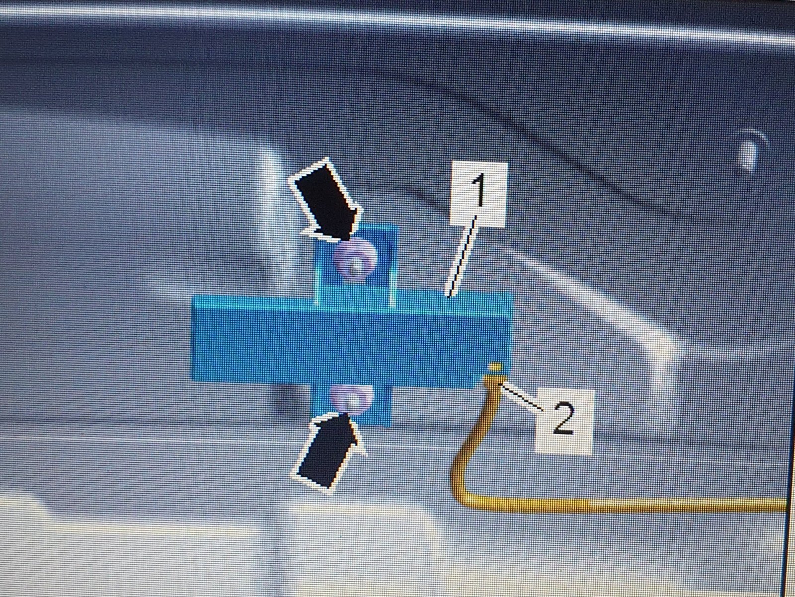

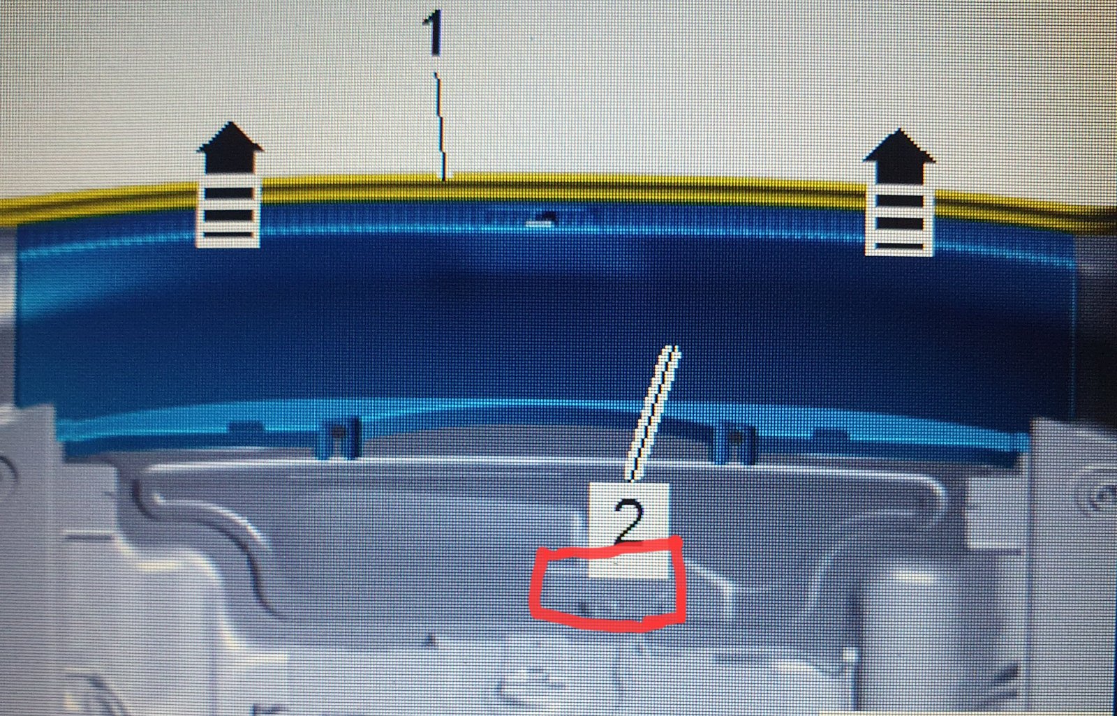

Muskel1 Opublikowano 13 Lutego 2022 Opublikowano 13 Lutego 2022 Po lewej stronie na tylnej ścianie grodziowej, tam gdzie koło zapasowe.
Muskel1 Opublikowano 13 Lutego 2022 Opublikowano 13 Lutego 2022 W dniu 10.02.2022 o 15:36, firefighter79 napisał: Powiedzcie mi da sie wyłączyć keylesa na stałe,i czy bede mogło nadal odpalić autko?mam dostęp w pelni bezkluczykowy Keyless entry można wykodować.
Gość Opublikowano 13 Lutego 2022 Opublikowano 13 Lutego 2022 59 minut temu, Muskel1 napisał: Po lewej stronie na tylnej ścianie grodziowej, tam gdzie koło zapasowe. Dzięki ?
