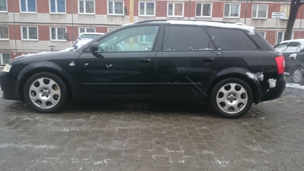

możesz wrzucić fotkę,jak stoi auto?
Mam taka po wymianie zaraz. Jutro zrobie nowa jak bedzie jasno bo wydaje mi sie ze jeszcze troche siadl :)
dzięki ,na razie dość wysoko stoi ,ale pewnie jeszcze się ułoży
