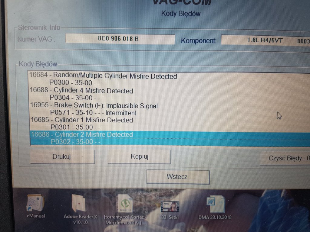

1.8t szarpie
Po programie szarpie przy obciążeniu na Maxa czy cewki padają? Błędy poniżej świece zmieniane na wiosnę na gazie bardziej szarpie.Od 3 biegu przy pełnym przyspieszeniu na wyższych obrotach
Gaz skorygowany do programu? Jak na benie? Bez logów nic nie zrobisz wygląda to na braki w paliwie
Na benzynę jest okej ale wyczuwalne też są takie małe czkawki jakby co wcięło na chwilę. Z gazem byłem i był ustawiany ale nie ma tak że się mu depnie i zacznie pikać że gazu brakuje tylko szarpie jakby na 3 gary jechał czy coś.
Cewki
wymien cewki sprawdz swiece , zrob logi
