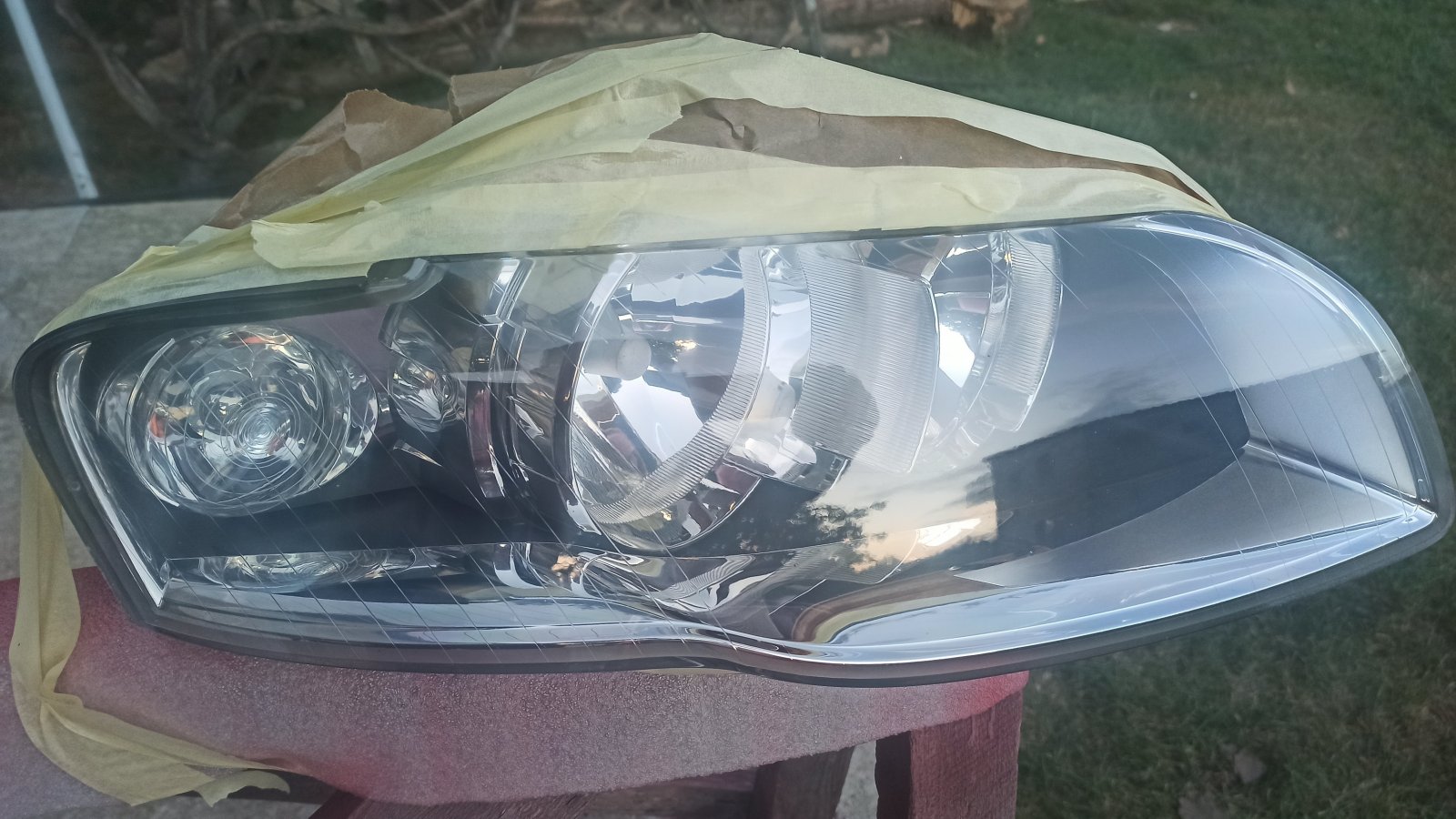

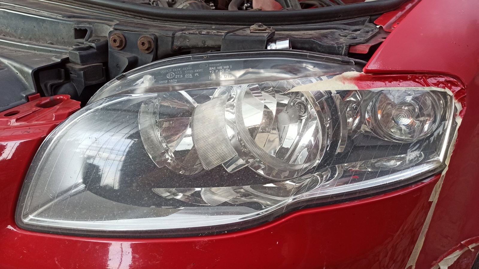

Przy okazji zdecydowałem się też na odnowienie reflektorów. Szlif papierem, na to grunt zwiększający przyczepność i lakierowanie bezbarwnym wraz z plastyfikatorem. Jak dobrze doschnie to również zrobię polerkę. Tutaj jestem zadowolony. Ciekaw jestem ile to wytrzyma.

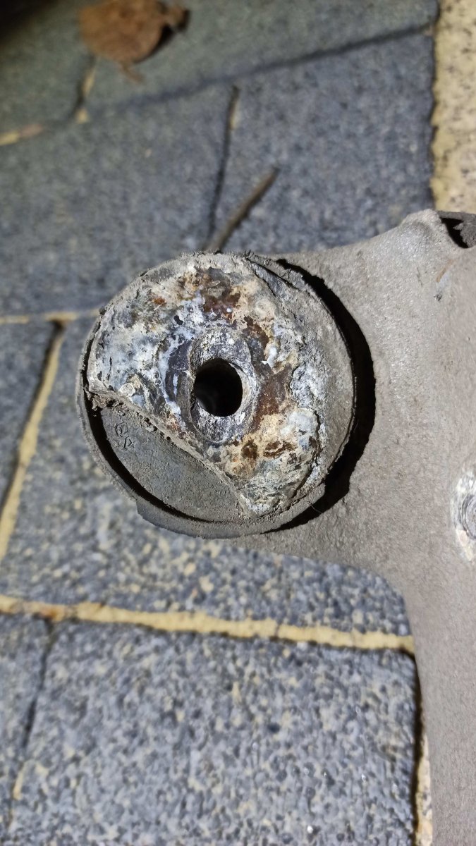

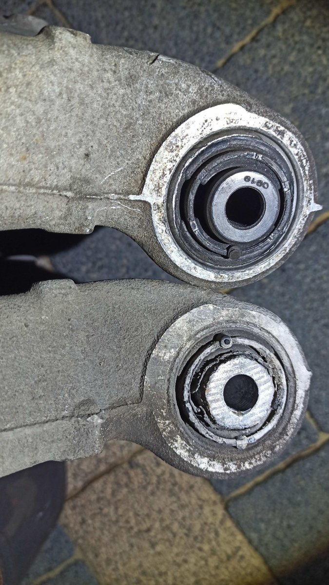

Jakiś czas temu udało mi się za kilkadziesiąt złotych kupić w świetnym stanie (tylko jedna jedna z tulei wymagała wymiany) wahacze aluminiowe na obie strony do tyłu. Kwestią czasu było kiedy będzie chciało mi się to przełożyć, bo zabawy nie mało. Trzeba zdemontować tarcze, osłony, poluzować wydech i opuścić zbiornik paliwa...
W końcu wymienione. Stare bardzo mocno się utleniały.

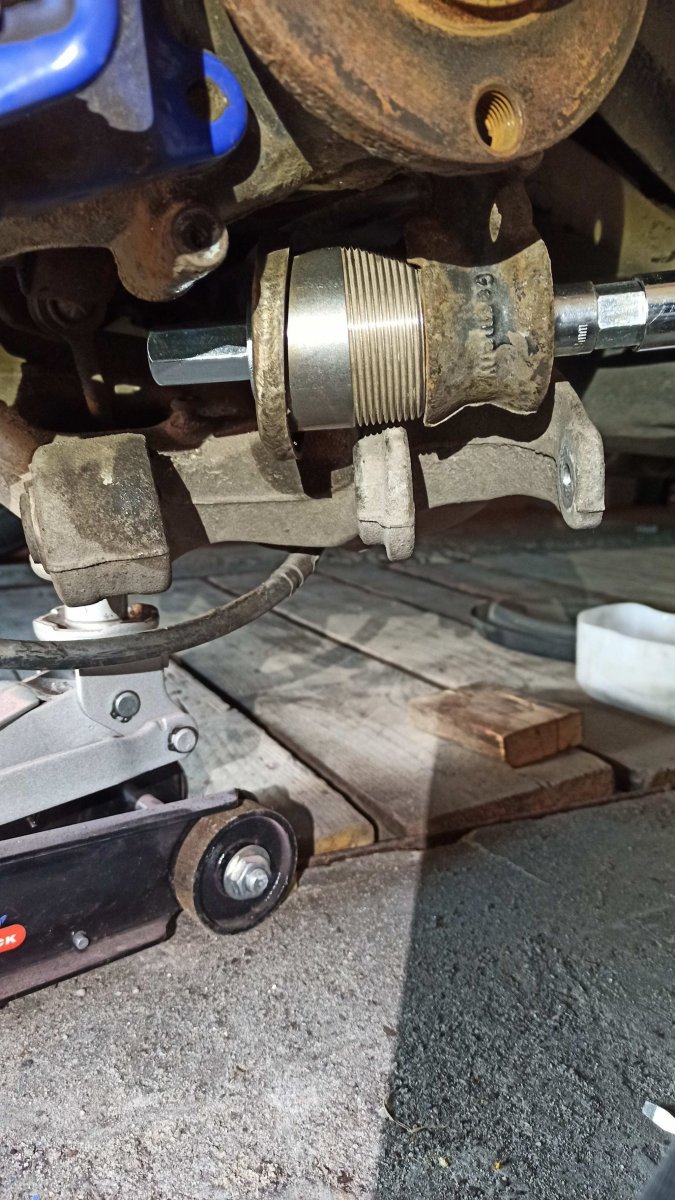

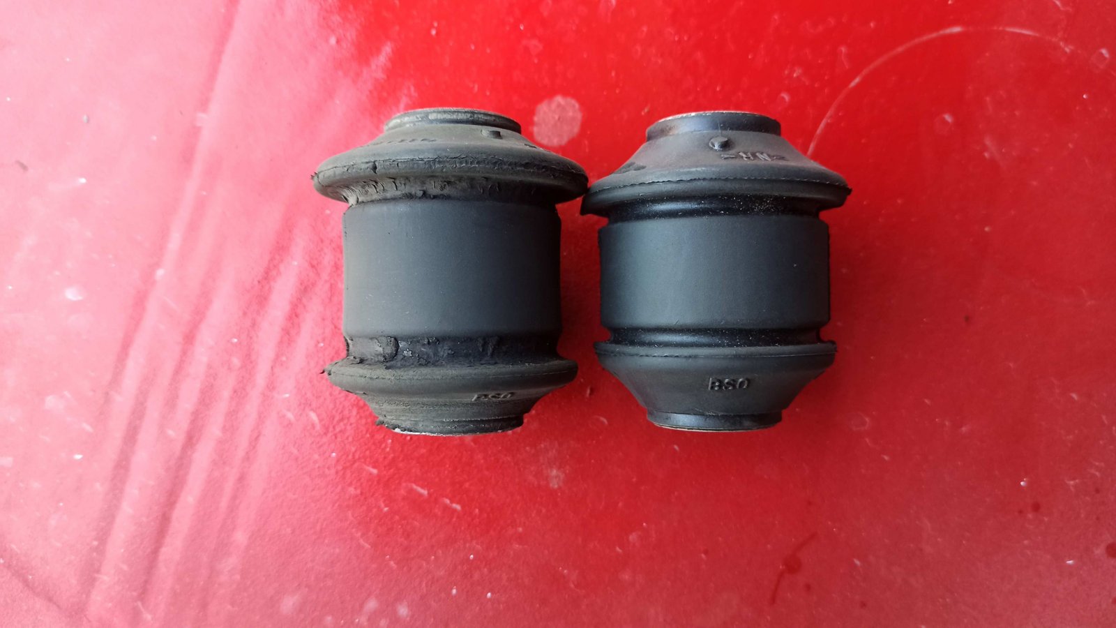

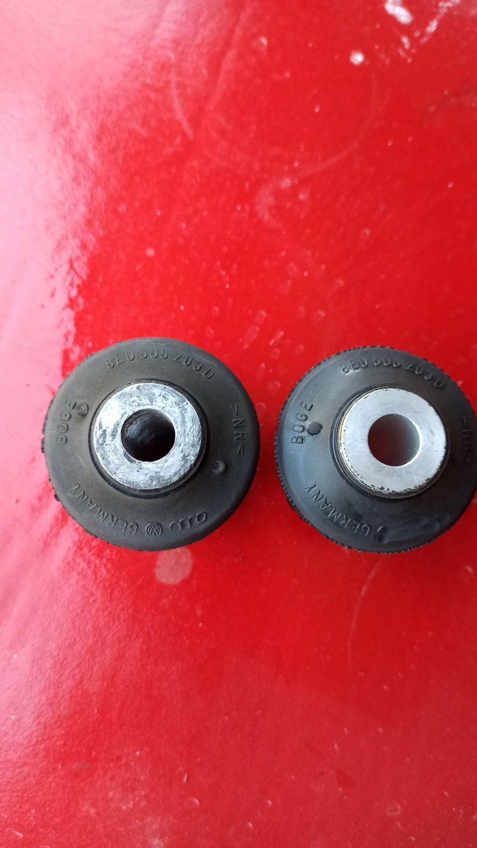

Wymieniłem też gumowe silentblocki w zwrotnicach gdyż nowe lemfordera (a w rzeczywistości widać, że oryginalne) kosztowały kilkanaście złotych. Jako ściągacz służyły mi różnego rodzaju rury i podkładki :)
Jak widać stary silentblock już dawno stracił swą sprężystość i po wyciśnięciu nie wrócił do oryginalnego kształtu :)121130905_412199189771623_5738437704066807036_n.jpg
