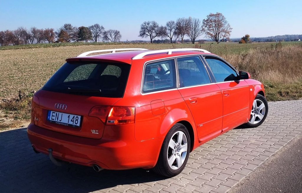

Czerwony Avant 4x4 /BFB 1.8T/ Sline 240KM / 350nm
Sprawy formalne w końcu uregulowane, więc czas rozpocząć wątek :)
Ogólny zamiar to jeździć nim dobre kilka lat.
Póki co jest seria. Docelowo będą wtryski i intercooler z BEX. Celuję w bezpieczne ~190KM.
Przebieg wejściowy 263 tys. km.
Rok 2007.

Piekny kolor ?
Graty furki, coraz wiecej naszych 1.8T Q ?
ps: tez kupuje ic i wtryski od bexa ?
Piękny kolor, niespotykany. Shadow line zamiast chromu i będzie kozacko! Na pewno będzie się wyróżniać ??
Z czasem zobaczymy :)

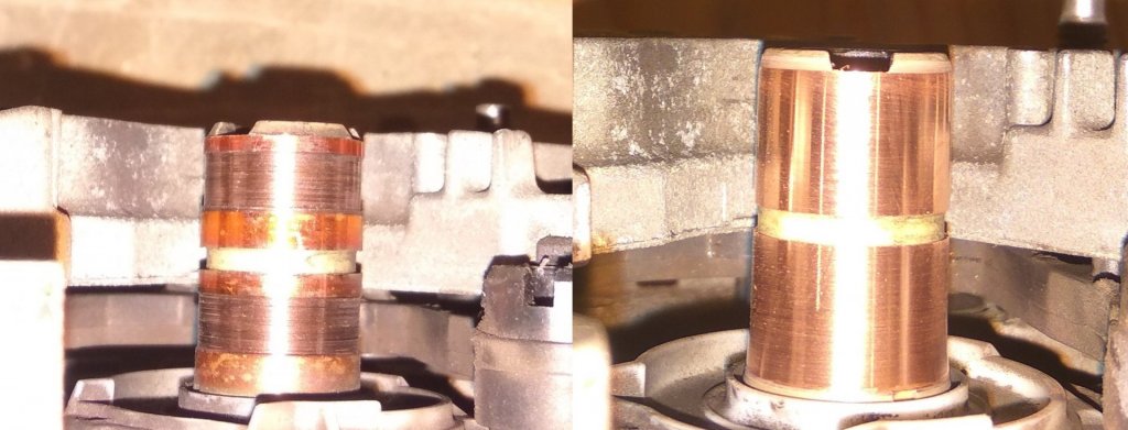

Dziś usprawniałem alternator.
Wymieniłem sprzęgiełko i zrobiłem szlif komutatora pod nowe szczotki.

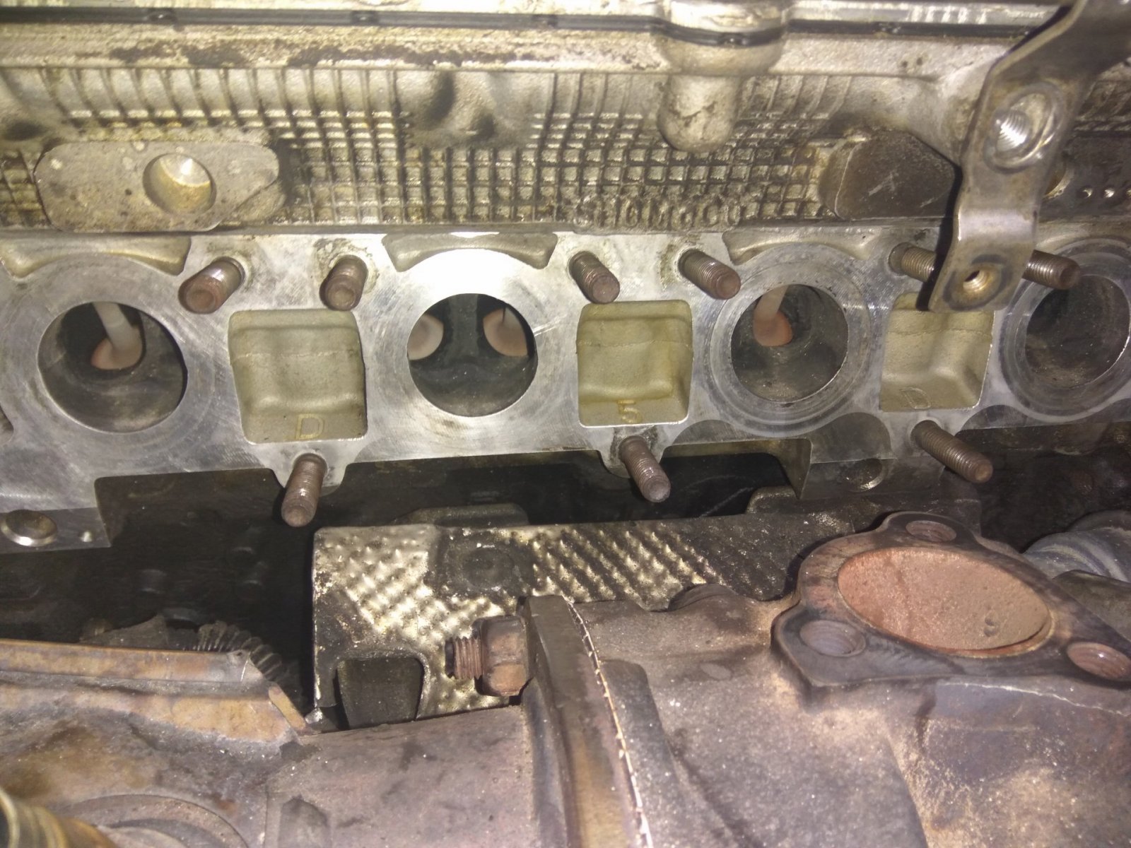

Mimo pewnych komplikacji na końcu roboty, wymieniłem uszczelkę pod kolektorem wydechowym, bo nakrętki były luźne.

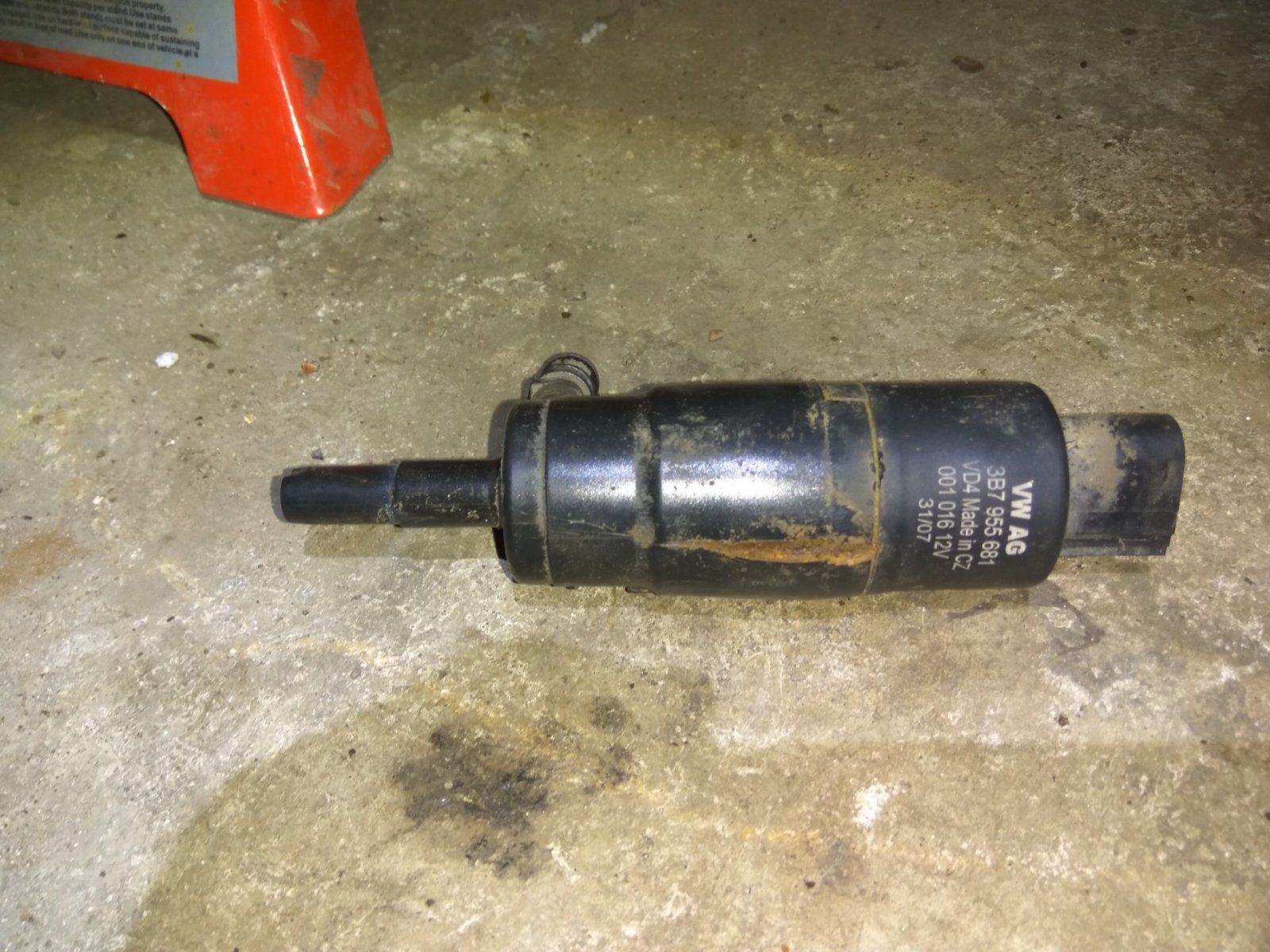

Przy okazji chciałem reanimować pompkę spryskiwaczy reflektorów, ale niestety nie było co naprawiać.
W ASO prawie 300zł nowa, ale udało mi się znaleźć w sklepie oryginał za 120 zł także biorę i się nie zastanawiam.

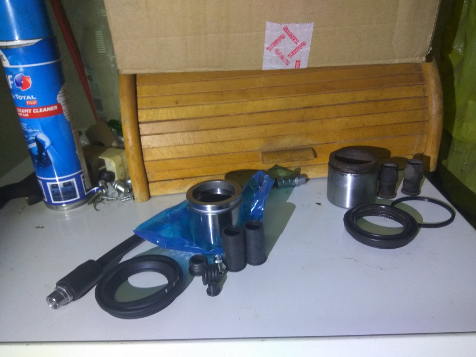

W międzyczasie walczyłem też z problemem znoszenia na lewą stronę przy mocnym dohamowaniu. Zregenerowałem prawy zacisk, bo tłoczek miał już wżery i jego powierzchnia styku z klockiem była na tyle skorodowana, że po oczyszczeniu było nierówno. Użyłem do tego zestawu Frenkita. Niestety gumka która ochrania tłoczek to jakaś porażka, nie byłem w stanie przez 2 godziny jej zamontować, bo wyskakiwała. W końcu ją uszkodziłem i musiałem założyć starą, która swoją drogą była w bardzo dobrym stanie.
Nie udało mi się też wymienić przewodu elastycznego gdyż nie byłem w stanie ruszyć nakrętki na sztywnym przewodzie. Sama nakrętka od przewodu elastycznego się odkręciła, ale nie chciała się obracać na sztywnym przewodzie. Wygląda na to, że będę musiał w przyszłości wymienić wszystkie sztywne przewody, bo inaczej nie wymienię elastycznych.
Regeneracja nic nie zmieniła, ale dziś doszedłem do tego, że winowajcą jest lewy NOWY zacisk.
Idiota który to wsadził w Szwecji nie sprawdził, że to po prostu nie pasuje... przy mocnym hamowaniu tarcza obciera o zacisk. W związku z tym używka z Exeo już zamówiona i po wymianie gumek będę montował.
