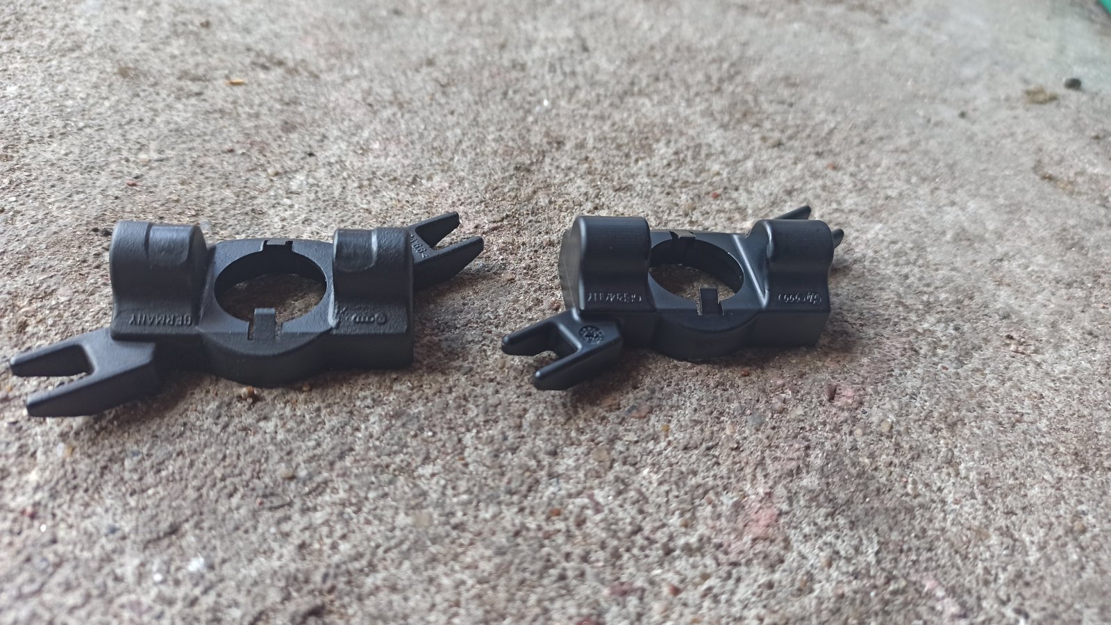

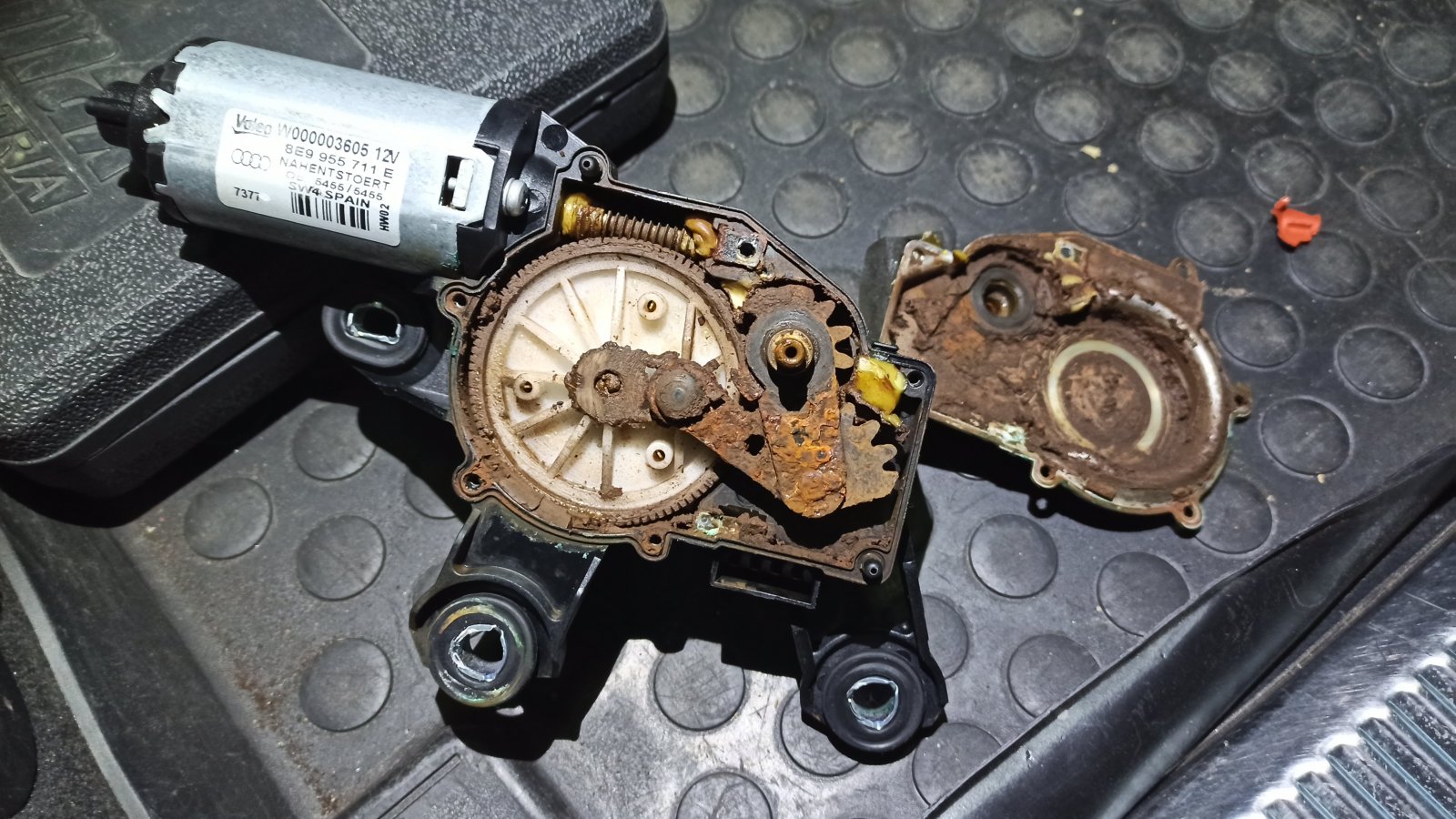

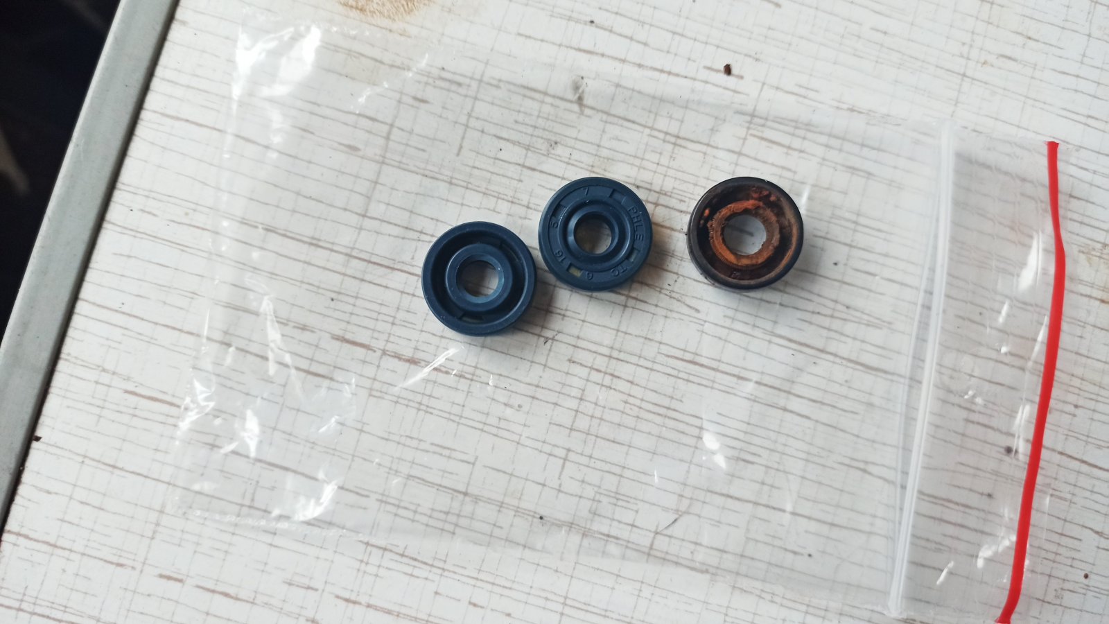

W międzyczasie zaczęła mi się przycinać wycieraczka z tyłu.
Rozebrałem mechanizm, wyczyściłem, nasmarowałem i wymieniłem sprawcę tego bałaganu jakim był simmering.

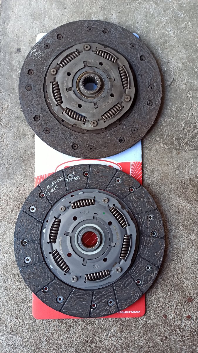

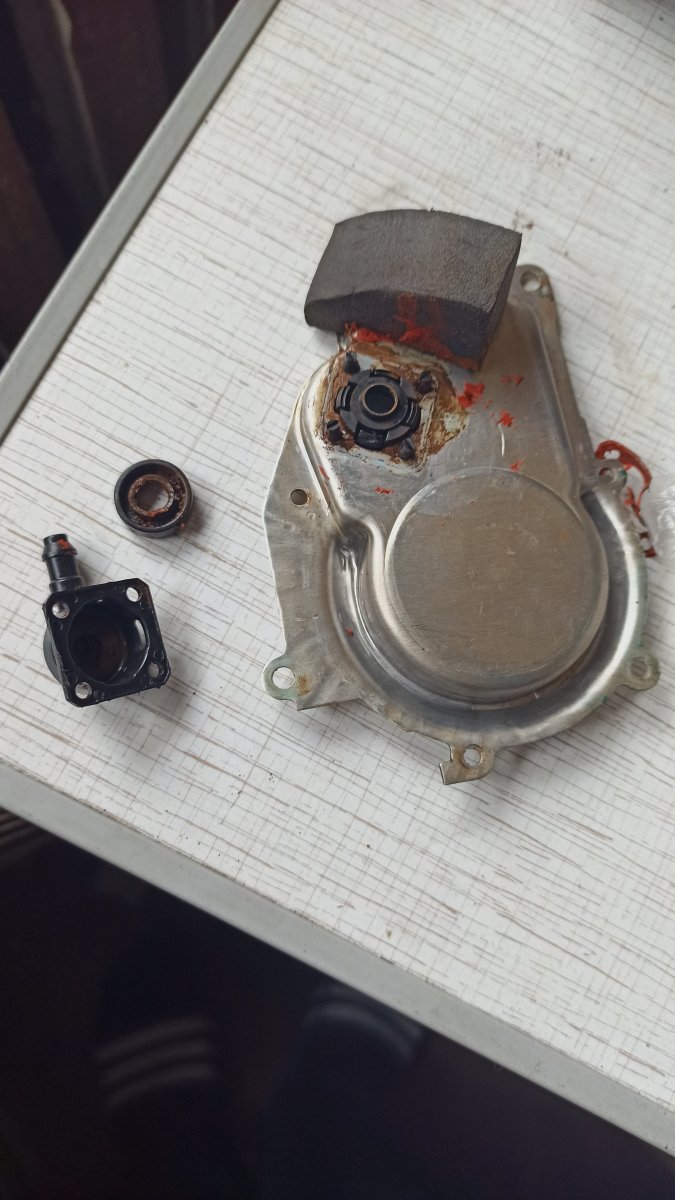

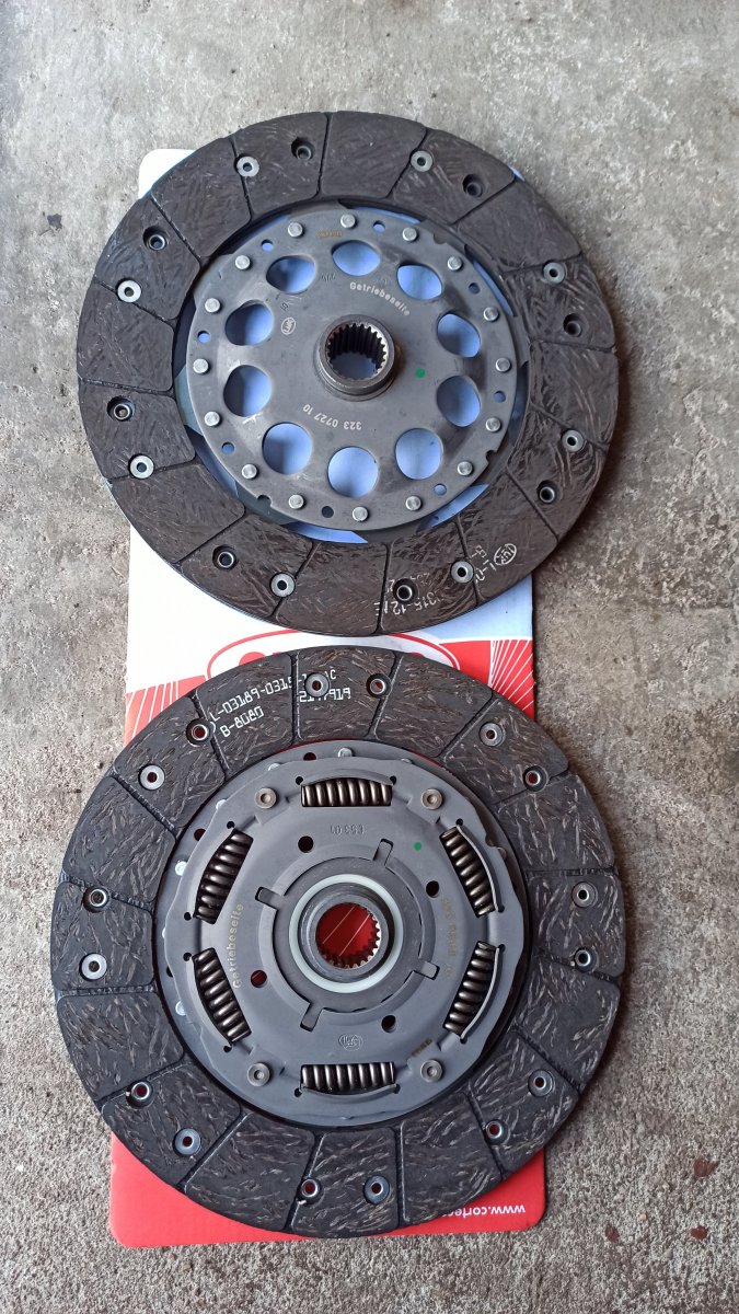

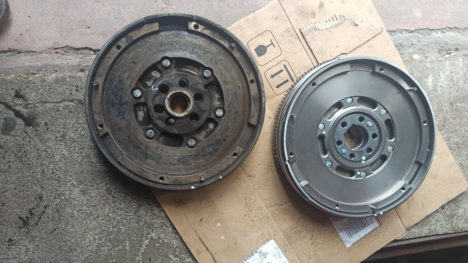

W tym celu trzeba było w końcu zmienić dwumas na mocniejszy. Dodatkowo były też inne objawy niesprawności tego układu - w tym ślizgające się sprzęgło
Wsadziłem komplet Luk z AWX.
Niestety okazało się, że na tarczy bez tłumików drgań nie da się komfortowo jeździć i musiałem zwalać skrzynie ponownie aby wrzucić tarczę z tłumikami taką jak idzie do BFB czy też do AFN.
Jakby ktoś się zastanawiał czy do Q BFB pakować zestaw z AWX to tak, ale tylko z podmienioną tarczą. W przeciwnym wypadku będą problemy.

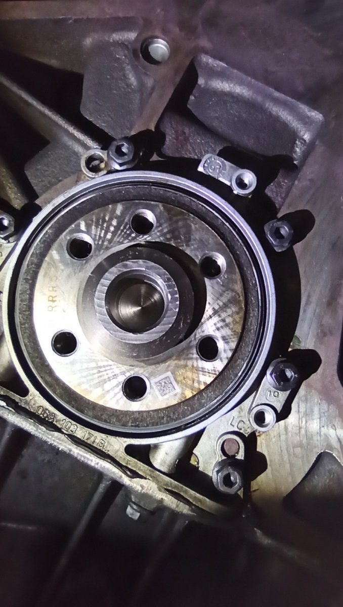

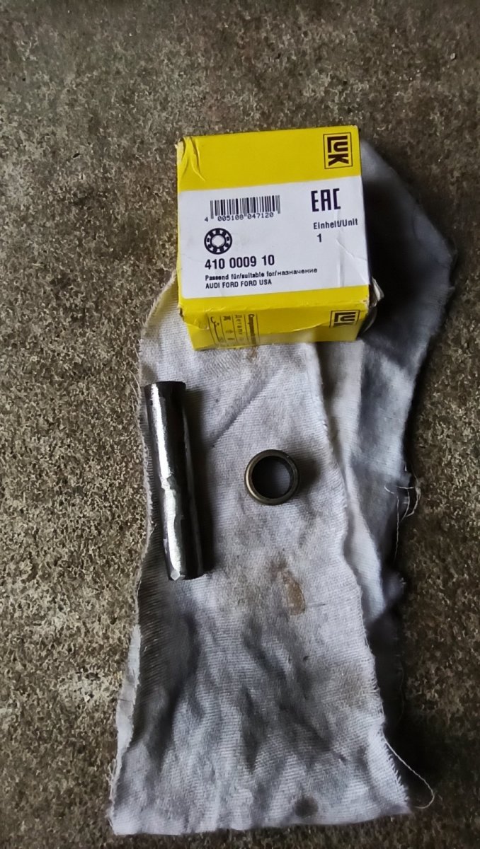

Przy okazji wymieniłem też łożysko pilotujące. Wybicie zajęło mi kilka minut patentem na smar i pręt.
Poszedł też nowy element na którym opiera się łapa. Polecam od razu to kupić w ASO przed robotą, bo kosztuje kilka złotych, a jak przebieg auta jest w granicach 300 tys. km to na pewno będzie to zużyte.

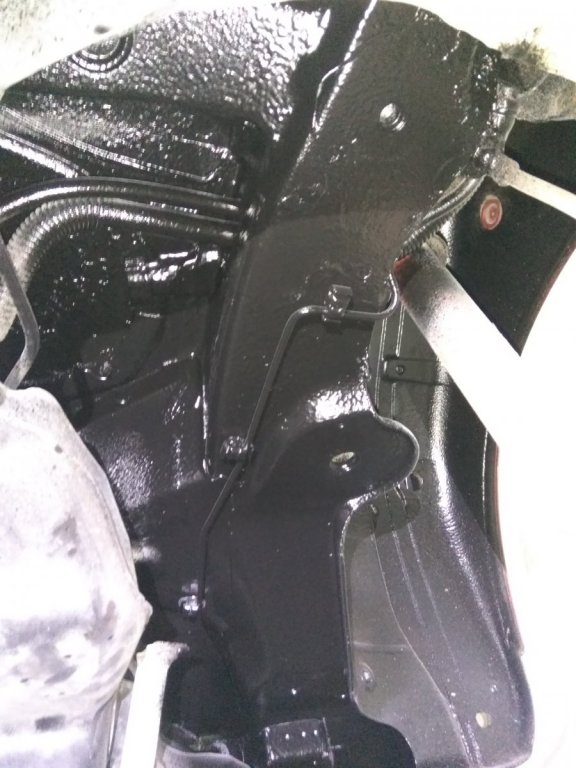

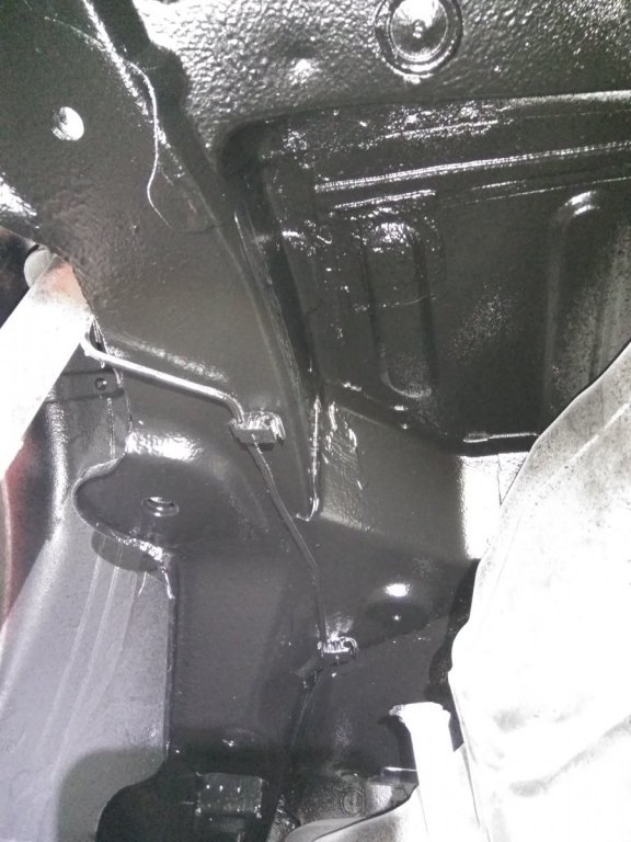

Gruntowna konserwacja - czyli najważniejsza sprawa w aucie do tej pory - zrobiona. Tym razem nie własnoręcznie, ale z głowy.
Witaj w gronie 1.8TQ i czerwonych dodatkowo ✌️
To samo przechodziłem :) Już zrobione i spokój na pare dobrych lat.

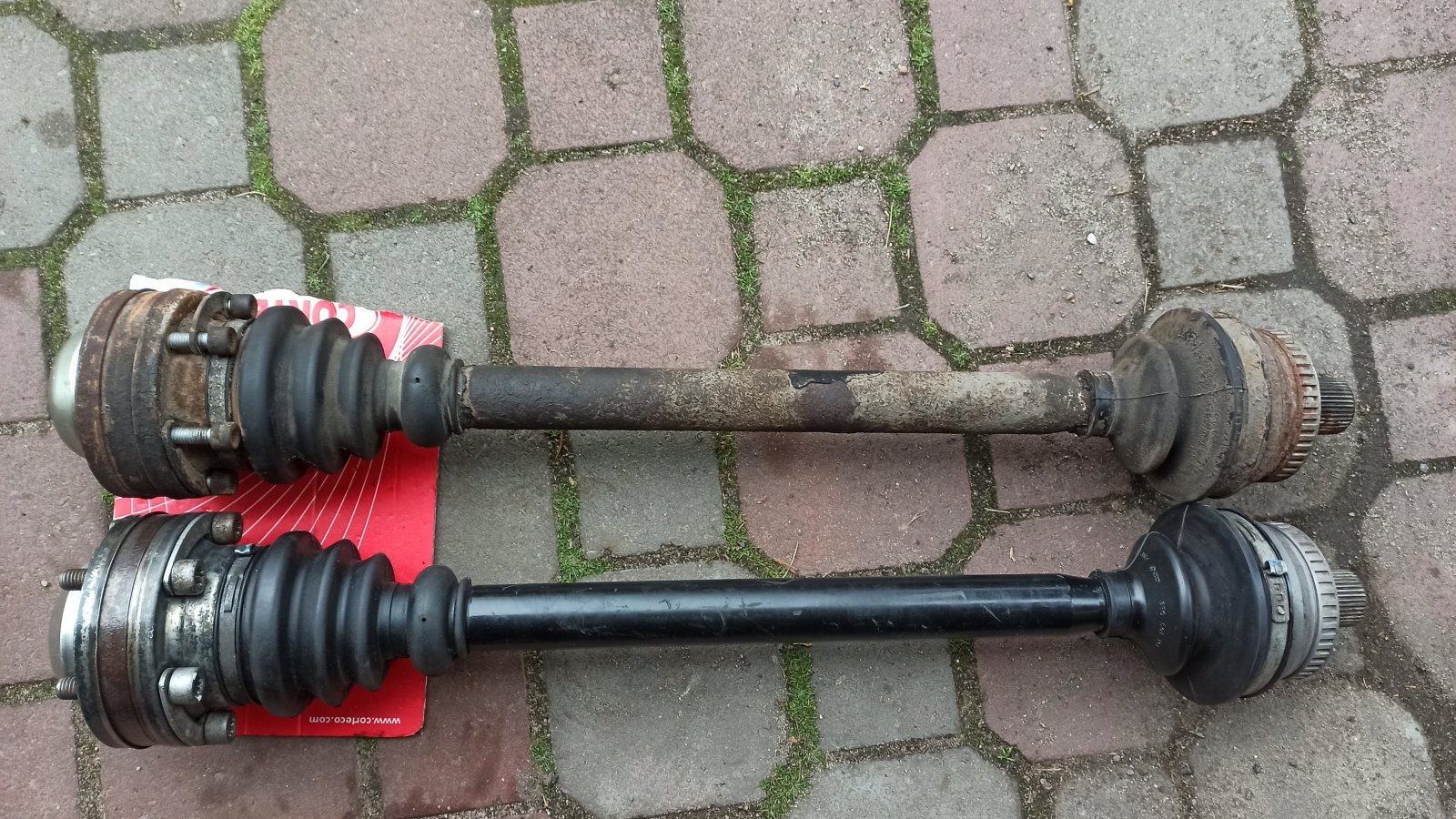

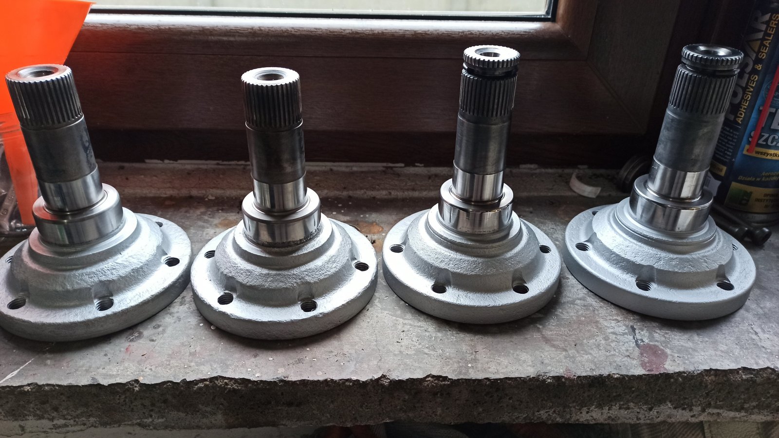

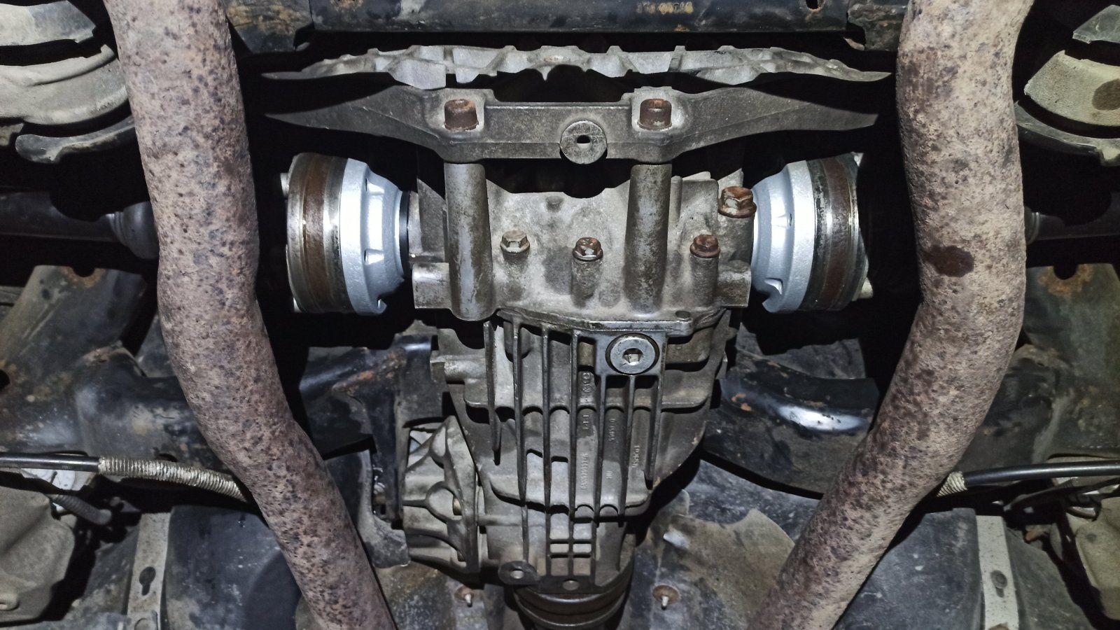

Wymieniłem z tyłu półosie na te z większymi przegubami wewnętrznymi - takie jak m.in. w 2.0T.
Przeguby w BFB są bardzo liche i ciężko dostępne w dobrych zamiennikach.
Najważniejsza i w sumie jedyna sprawa którą trzeba było ogarnąć to wymiana flanszy dyfra na większe.
Robota bardzo prosta stąd dziwne, że niepopularna.
U mnie wyszło sporo komplikacji (łącznie z rozbieraniem dyfra), ale wynikało to tylko z tego, że są dwa rodzaje flansz i przygotowałem sobie nie te co powinienem :)
W sumie nikt praktycznie tego nie robi, więc było kilka niewiadomych.
Finalnie wszystko udało się bez problemu poskładać i działa jak należy.
Na zdjęciach wypiaskowane, zabezpieczone APP R-Stop i cynkiem w sprayu flansze.
Porównanie półosi starej i nowej używanej oraz finalny widok z montażu.

Doobra robota ? Co było powodem wymiany?
W sumie trochę profilaktyka, bo na podniesioną moc te przeguby z BFB są dość słabe i trzeba się według mnie liczyć z ich szybkim zużyciem.

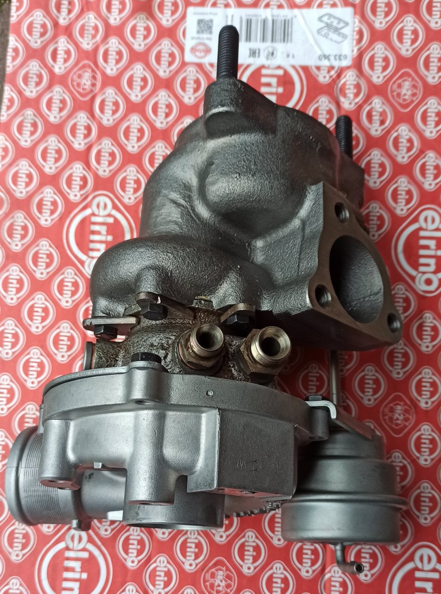

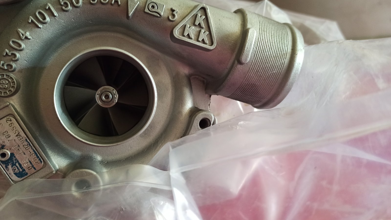

Dużo się ostatnio działo.

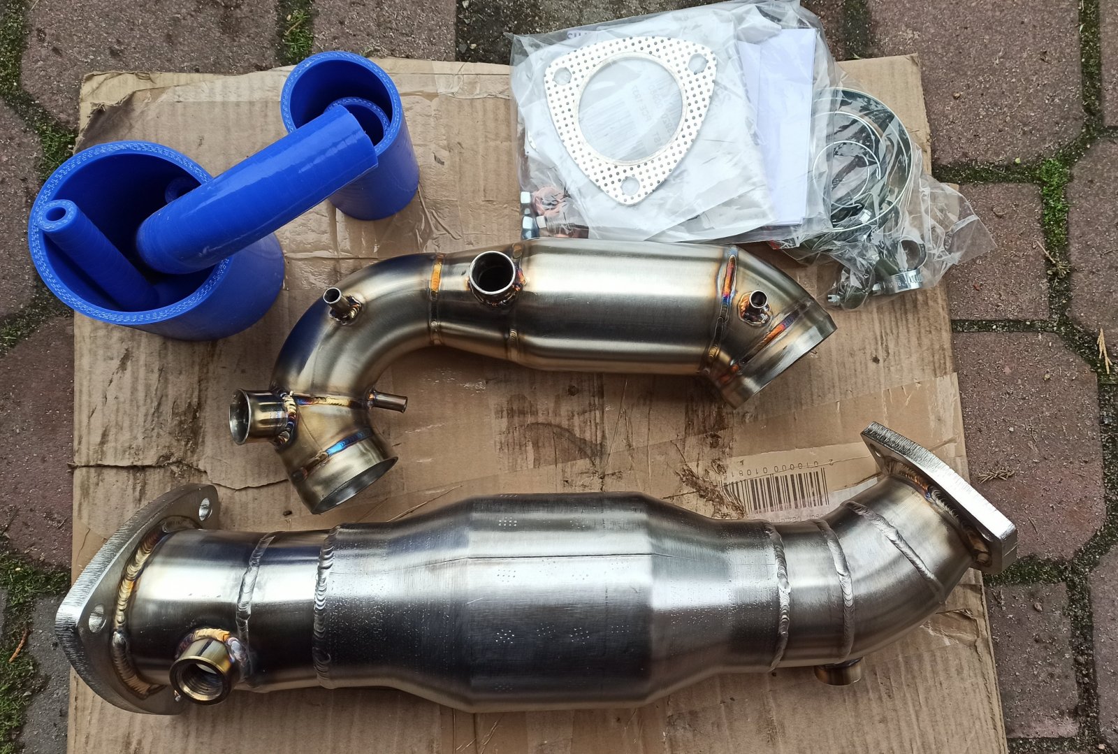

Wpadł sportowy katalizator Magnaflow, sztywny TIP i hybryda K03 od Total Turbo.
Po montażu korekta softa na 240KM / 350nm.

Ładne i doinwestowane auto, duży plus za mody;)
Pięknie to juz musi się odpychać. Jakie parametry na ten kat? od kogo i w jakiej cenie można go nabyć?
Zmienił się coś dźwięk wydechu po montażu katalizatora sportowego?
Dobra robota, fajnie te kreski wyglądają.
Bardzo fajnie dbasz o auto :)
Również ciekawi mnie ten katalizator. Jak możesz to podaj linka, ewentualnie na pw.
Kat spełnia normę Euro 3 w naszych BFB b7 z tego co rozumiem. Jest to jakiś standardowy Magnaflow. Nie wczytywałem się dokładnie. Dla mnie ważne, że nie śmierdzi i spaliny na przeglądach będą w normie.
Różne osoby to robią, ja kupowałem u Hofmann Custom z Lublina.
Razem z TIPem utargowałem się na 1250 zł poza allegro a i tak dostałem paragon i wszystkie rurki /uszczelki.

Niektórzy za sam kat wołają ponad 1000zł.
W środku jest identycznie, a na zewnątrz nie wiem ;)
Minimalnie bardziej słychać DV i świst turbo, ale to hybryda i TIP z kwasówki też może mieć na to wpływ.
