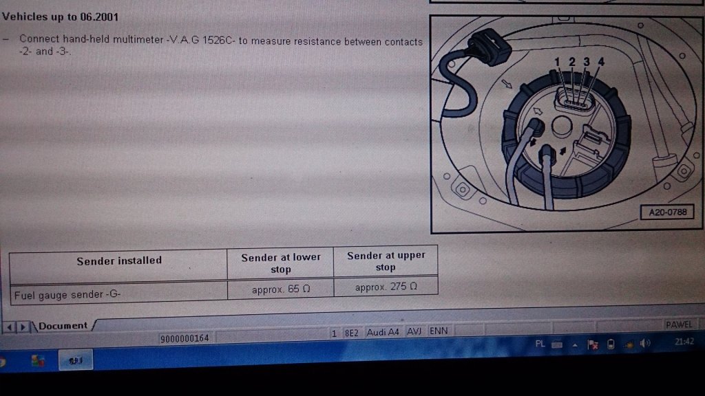

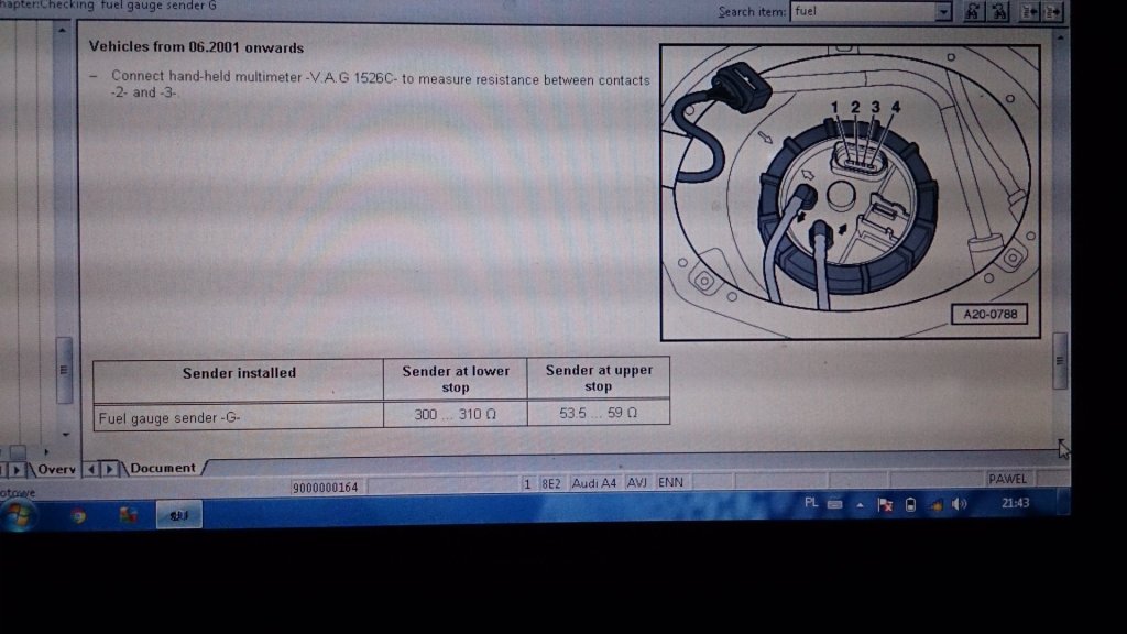

Sprawdź czy w ogóle będzie jakiś odczyt z pływaka na wtyczce.
Poniżej wartości dla pełnego i pustego baku.
Jak widać w czerwcu 2001 była zmiana i rezystancja pływaka ma odwrotne wskazania
