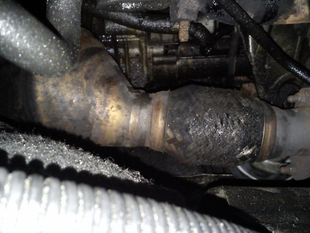

plecionka wyglada tak(jest na niej troche oleju bo EGR strasznie leje stad wszedzie tak zachlapane olejem):
co moze powowdowac te wibracje(mrowienie)?

Ta plecionka nie wygląda za specjalnie. Odpal jak zimny, dotknij palcem prze plecionką i potem za nią porównaj wibracje... stwierdzisz czy są tłumione za nią...
