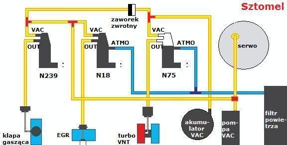

sprawdz dokłądnie podcisnienia i szczelnosc
tutaj masz schemat:

Sprawdziłem te elementy i wszędzie szczelnie przepływka podmieniona i nadal to samo. Więc pojechałem do mechanika, pogrzebał nacudował i znalazł że jest przestawiona sztanga od turbo i muszę zawieść na ustawienie ( nie wziął ani złotówki za diagnozę).
