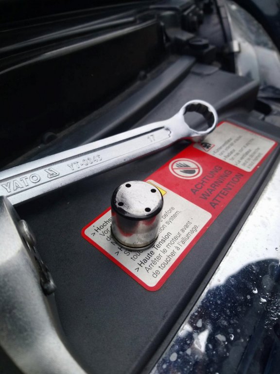

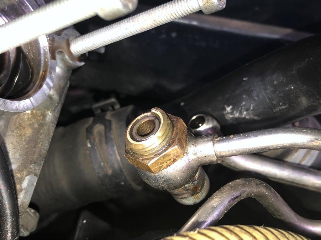

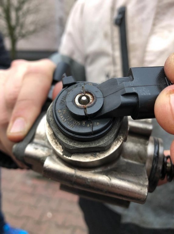

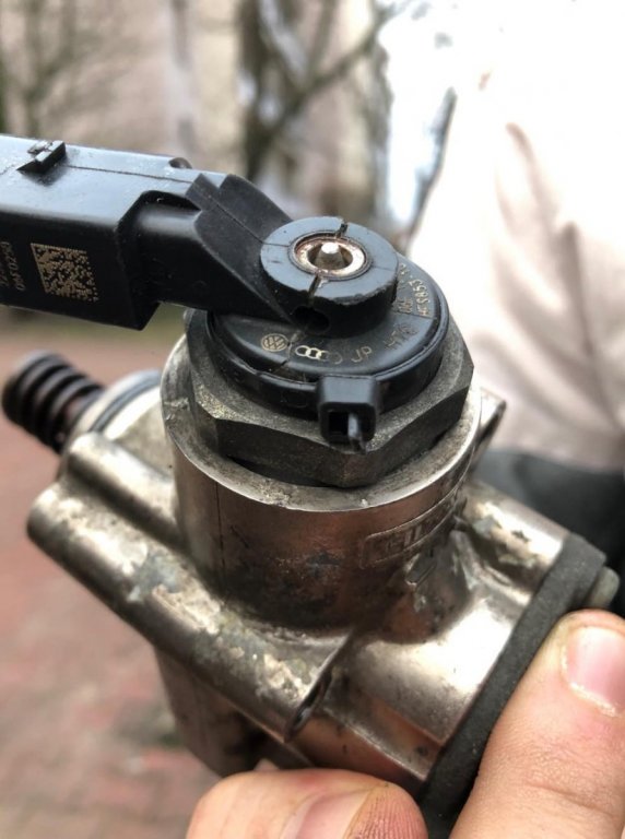

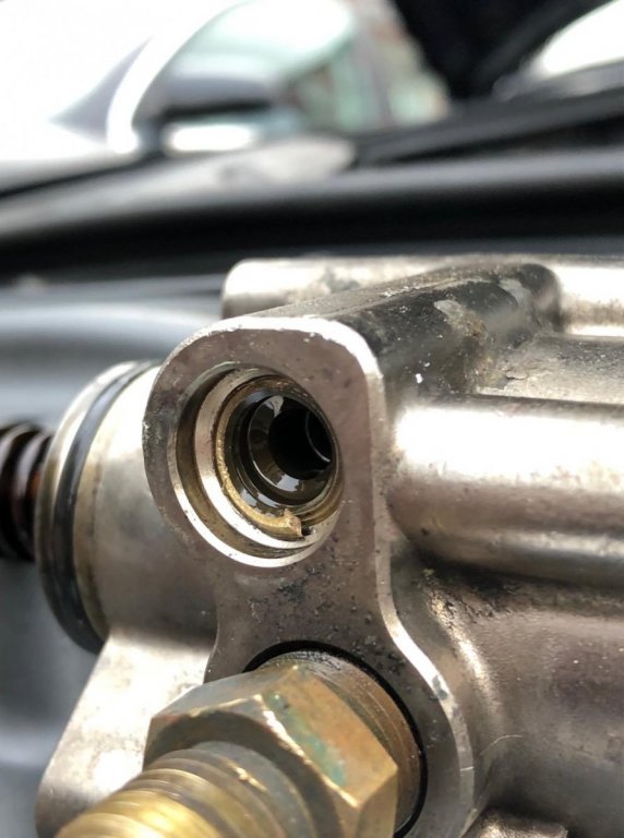

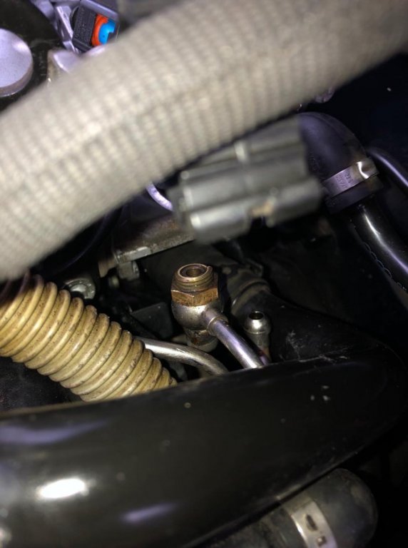

Golden11 Opublikowano 26 Grudnia 2018 Autor Opublikowano 26 Grudnia 2018 (edytowane) Witajcie ponownie zabrałem się za wyjęcie pompy i sprawdzenie popychacza. Ogólnie szok jeden z przewodów z ułamanym gwintem cam fallower całkiem ok. Ktoś tu szponcił co myślicie to może być przyczyna ? NR na pompie 06F12025B Edytowane 26 Grudnia 2018 przez Golden11
KubiaK Opublikowano 26 Grudnia 2018 Opublikowano 26 Grudnia 2018 (edytowane) szklanka jest do wymiany. robiles jakies logi dynamiczne ? cisnienie w niskim i wysokim ukladzie, czas wtrysku, czas zaplonu ? masz vcdsa a w ogole z niego nie korzystasz tylko strzelasz. zrob logi dynamiczne najwazniejszych rzeczy i wtedy cos bedzie mozna powiedziec. za duzo rzeczy ma na to wplyw zeby zgadywac : > no i organoleptycznie sprawdz czy nie masz nieszczelnosci przy turbo na uszczelkach na podstawie filtra oleju etc. Edytowane 26 Grudnia 2018 przez KubiaK

KubiaK Opublikowano 27 Grudnia 2018 Opublikowano 27 Grudnia 2018 (edytowane) W dniu 26.12.2018 o 17:31, Golden11 napisał(a): #kubiak logi odrazu po odbiorze z wydechu LOG-01-103-106-107.csvPobieranie informacji ... LOG-01-103-106-107t2.csvPobieranie informacji ... Rozwiń poskladaj to auto i zrob normalne logi i wrzuc na vaglogi . pl bo nie mam normalnego programu do csv na te chwile Engine Speed - Intake Air Mass - Lambda, Current Value (napiecie na sondzie lambda + aktualne wartosci ) , Injection Timing (Median), Current Fuel Pressure, Rail Pressure - Specified, Rail Pressure - Actual i na kanale 106 Electrical Fuel Pump zobacz po rozgrzaniu na biegu jalowym jakie jest DC w % i wrzuc tez pozniej w logi zrob to i bedziemy wiedziec co i jak , bo rozumiem, ze zadnych bledow w ECU nie masz ? narazie obstawiam, ze jesli nie pompa paliwa to to przerywanie moze byc spowodowane uszkodzonym G410, ktory znajduje sie na HPFP - nie ma cudow , musi byc przyczyna i skutek . czujnik da sie latwo sprawdzic - ale to i tak musisz poskladac te pompe a co do dymienia - sonda moze podlewac za duzo paliwa , musisz posprawdzac wszelkie nieszczelnosci w ukladzie dolotwym wylotowym przy turbo na , podstawie filtra itp Edytowane 27 Grudnia 2018 przez KubiaK
