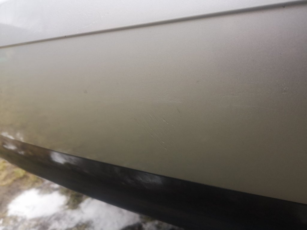

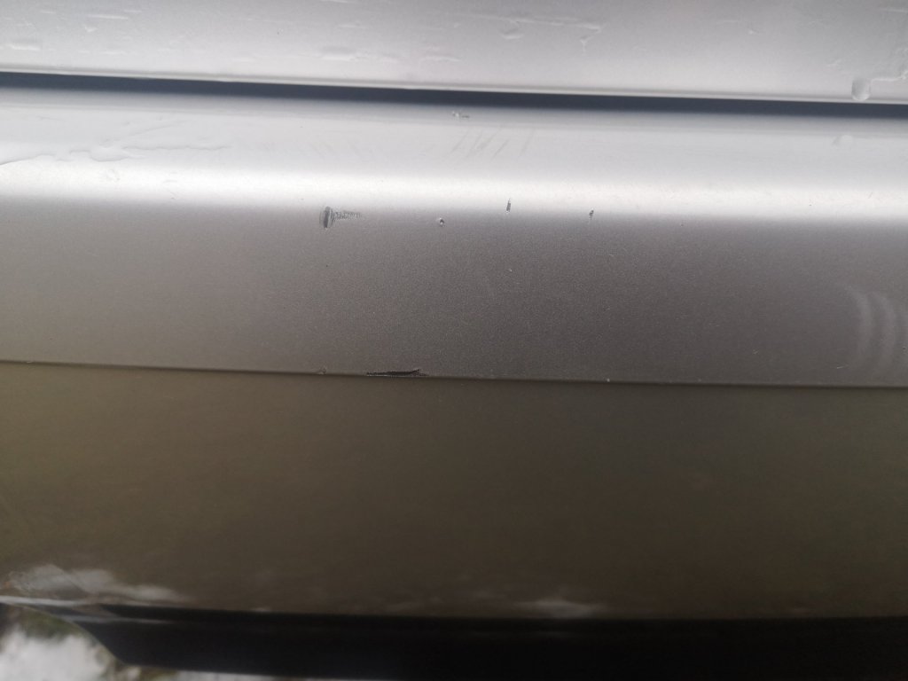

maniek2408 Opublikowano 24 Grudnia 2018 Opublikowano 24 Grudnia 2018 (edytowane) Witam ostatnio czekając na wjazd na rondo ,uderzała w tył mego audi kobieta toyotą yaris .Została wezwana policja ,gdyż kobieta sama chciała ;],uszkodzenia widoczne nie są duże bynajmniej widoczne ,patrzyłem pod spodem na odboje to niby wszystko oka .Ale na normalny zdrowy rozsądek coś te uderzenie musiało przyjąć i może się uszkodzić .Dzwonili z ubezpieczenia poinformowałem o rysach na zderzaku i że nie jestem w stanie stwierdzić innych uszkodzeń od środka zderzaka .Poinformowano mnie że mogę dać do mechanika aby zdjął zderzak i sprawdził -oczywiście na mój koszt .Co panowie zrobić w takiej sytuacji przyjąć kwotę na malowanie zderzaka czy wstawić do lakiernika i tyle .Kwoty nie mam jeszcze ustalonej odszkodowania Edytowane 24 Grudnia 2018 przez maniek2408

maniek2408 Opublikowano 24 Grudnia 2018 Autor Opublikowano 24 Grudnia 2018 6 godzin temu, hak64 napisał: Wycena szkody jest obowiązkiem ubezpieczyciela, a zatem koszt zdjęcia zderzaka, w celu dokonania oględzin i ujawnienia uszkodzeń, pozostaje kosztem ubezpieczyciela. Po takich uderzeniach, zwykle łamią się zaczepy zderzaka (to kwalifikuje cały element do wymiany), wzmocnienie zderzaka także mogło ucierpieć, a jeśli auto ma hak, to warto sprawdzić też podłogę bagażnika). Dzięki za odp,auto nie posiada haka.Podczas uderzenia słyszałem jak by poduszka powietrzna wybuchła taki odgłos był.No właśnie gdzieś ta siła uderzenia gdzieś poszła ,podłogę oglądałem mam całą ,stawiam tylko na te amortyzatory co przyjęły siłę mogą być do wymiany.Poczekam na ich odpowiedz
