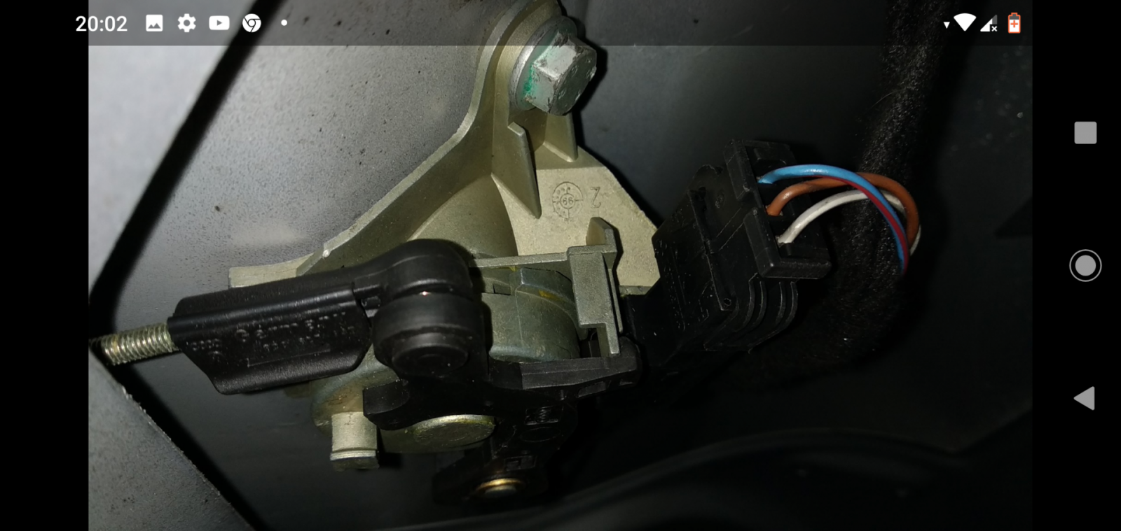

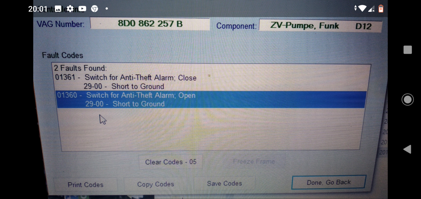

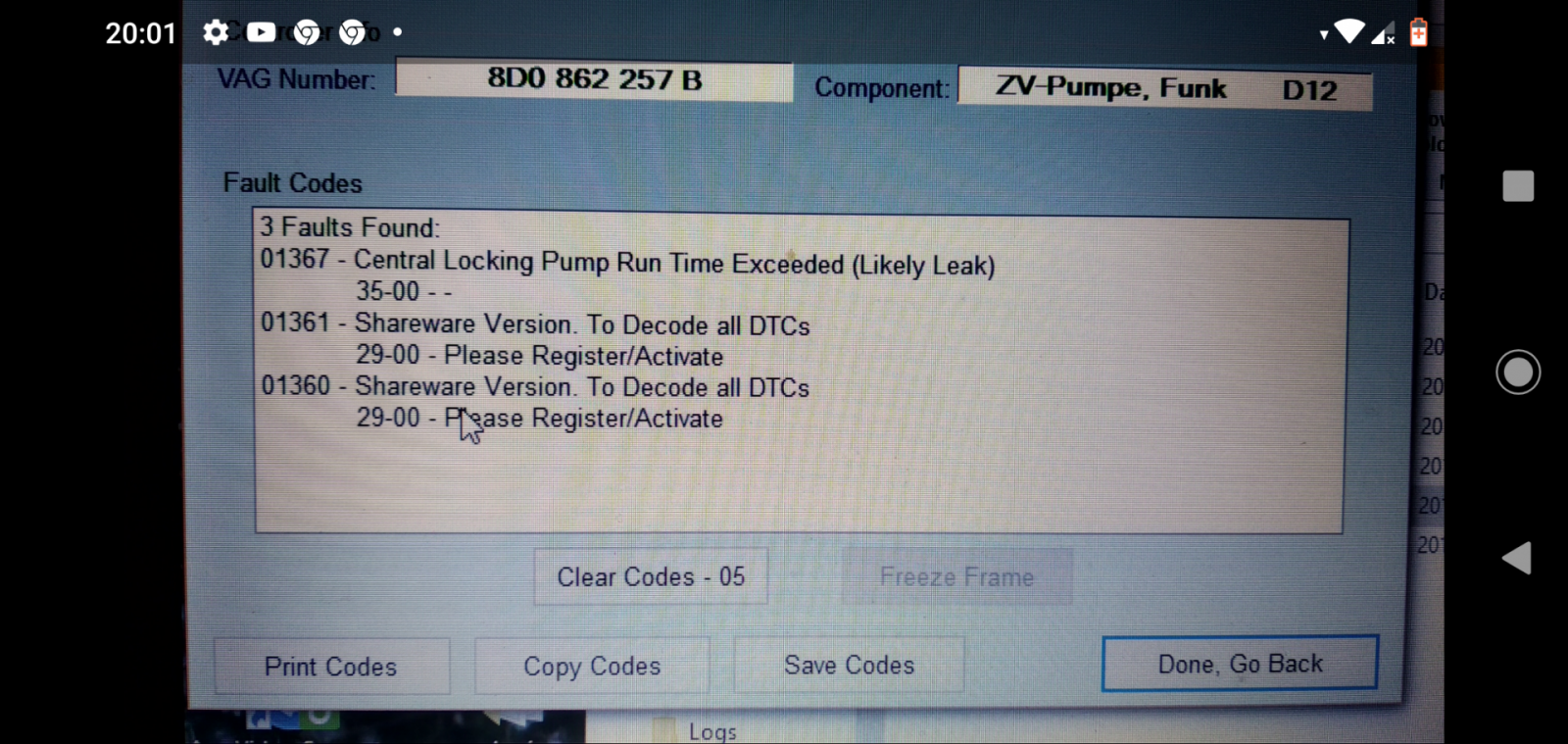

jakiś czas temu wymontowałem blend z klapy bagażnika żeby ją pomalować co za tym idzie odkręciłem również zamek. Jezdziłem tak dosyć długo bez tej blendy i zamka. Dziś chciałem wszystko poskładać jak się należy i lipa. Po zamknięciu z centralki klapę można otworzyć przyciskiem. Pobiegłem po vaga i były błędy,  po usunięciu nadal są lecz tym razem rzekome zwarcie. Dodam że przez 4.5 roku absolutnie nie miąłem z centralką problemu do teraz. Co panowie radzicie? a4 B5 fl.

Mi zaśniedziało gniazdko to 3pin i popychacze styczników były trochę pokrzywione, po naprostowaniu i wyczyszczeniu połączenia wszystko wróciło do normy.
