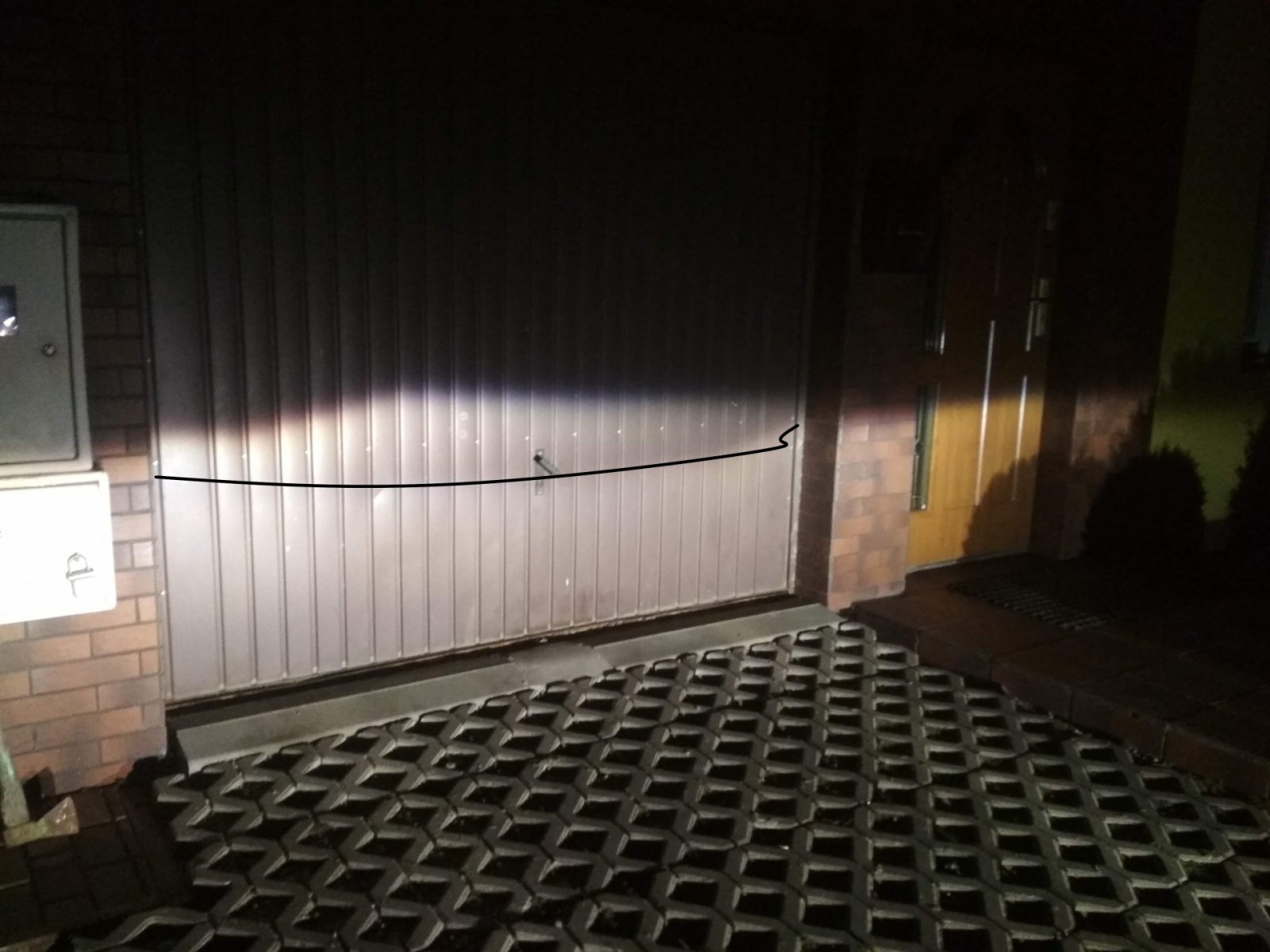

Witam, jakiś czas temu zmieniłem soczewki w lampie bixenon na te  z B8. Niestety od tego czasu mam problem ponieważ świecą za wysoko. Mam tak jakby 2 linie odcięcia jedna od krótkich, a druga od długich, dodatkowo długie świecą strasznie wysoko.  Wygląda to tak jak by przesłona od długich się nie do końca zamykała. Ma ktoś jakiś pomysł co to może być? Przed wymianą soczewek było wszystko ok.
Pokaż na fotce jak to wyglada,bo długie nie mają lini odcięcia tylko taki placek jak na ścianę zaświecisz. Adaptery masz wycinane z mocowania soczewki b8 czy te metalowe?
Adaptery mam wycinane, soczewki kupiłem od gościa z forum co tym handluje.  Zaznaczyłem linie odcięcia pierwszą bo nie wiem czy dobrze ją aparat wychwycił.

Ta taśma na ścianie, to akurat linia odniesienia miała być, bo w b7 wyciąga się lampy do wymiany żarnika.
Co do ustawienia, to podczas przeglądu diagnosta mi poprawił ustawienie, bo miałem za nisko (po wymianie na b8 lift), ale i tak sam podniosłem odrobinę do góry. Teraz jest u mnie idealnie i nie razi z naprzeciwka nikogo (sprawdzałem).

W b8+ nie ma idealnej linii odcięcia z tego co patrzyłem po necie foty. Ja jeszcze stoję blisko ściany, to w miarę to wygląda, ale jak się cofnę, to nagle taka fajka w górę się robi.
wiem. walczyłem z tym bardzo długo....
na jednej stacji fachura ustawił takie schodki (jak na foto edytowanym) prawa linia odcięcia lewej lampy (ta większa) zgrywała sie z lewą linią (ta jak to określiłeś "fajka" :D) prawej lampy
a na na innej stacji ustawił inaczej (foto niżej) i już nie wiem jak jest prawidłowo... soczewki również b8 lift
