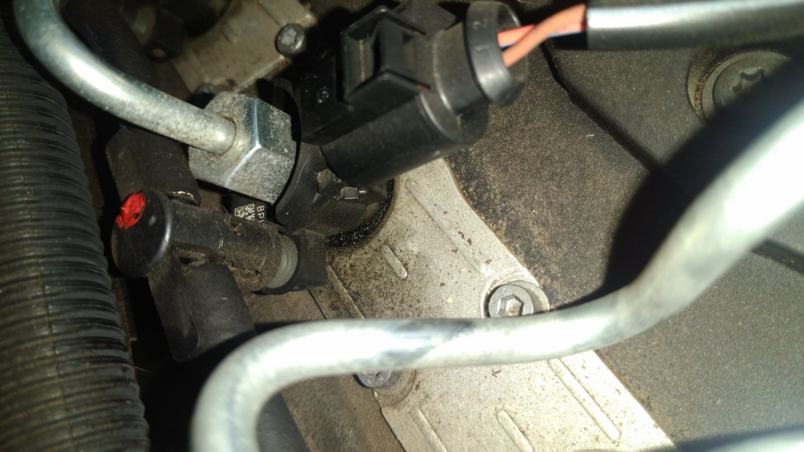

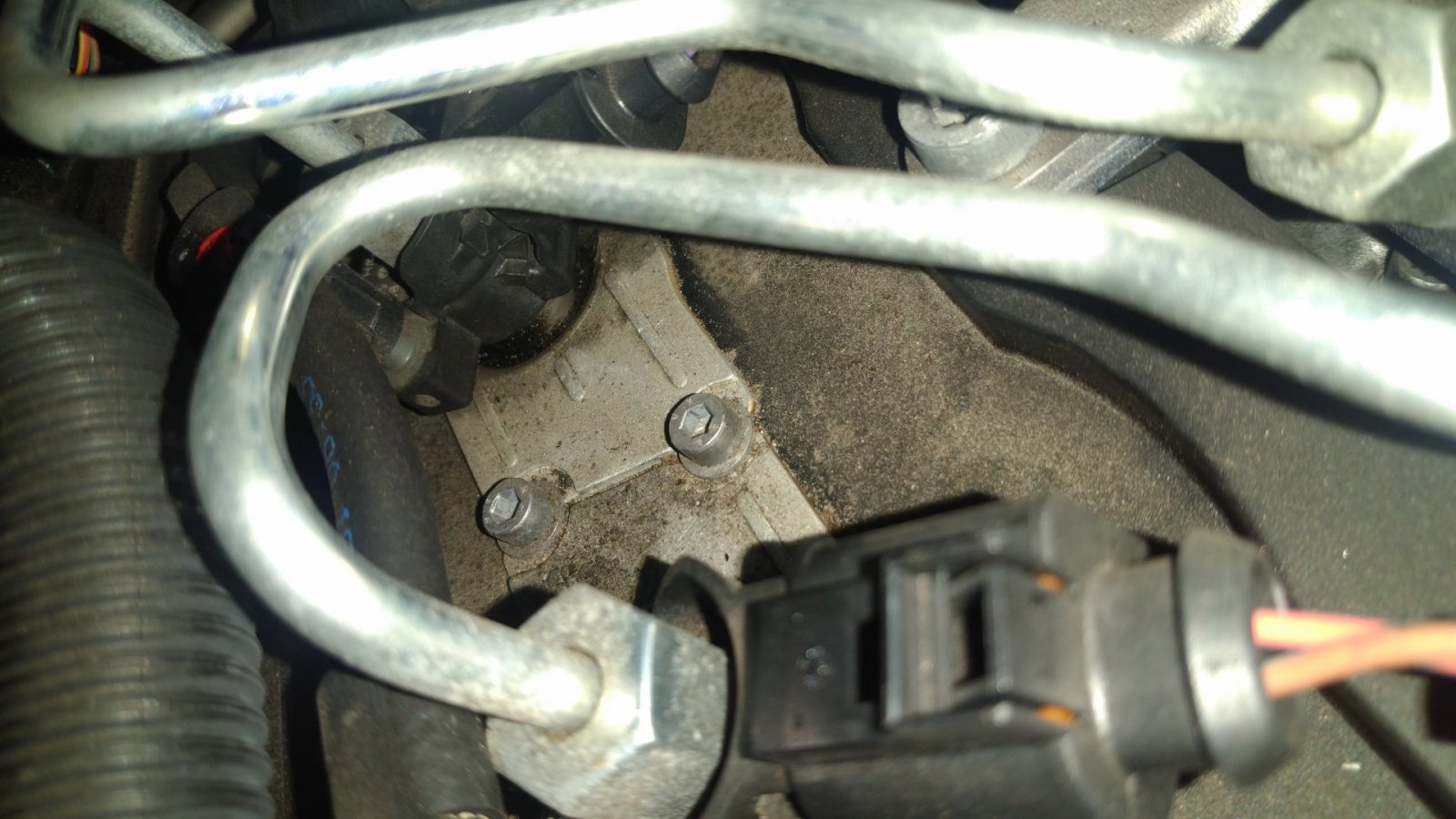

Tu dodaję foto tych wtryskow.. Może nie jest to bardzo mokre ale mimo wszystko coś tam cieknie
Tak, dekielki do wymiany. Aby się z tym uporać trzeba demontować wtryski. Prawidłowo powinno się wymienić oring i podkładkę pod wtryskiwaczem i ewentualnie dekielki, jako że u mnie było sucho to wymieniłem tylko podkładki miedziane pod wtryskami. Wyjąłem do sprawdzenia bo mam dziwne korekcję na zimnym silniku. Wtryski mam w stanie idealnym. Regulator ciśnienia na szynie poleci nowy, mam nadzieję że to on robi robotę.
Przy opiłkach w układzie możliwe jest że jakieś pójdą we wtryskiwacz co powoduje uszkodzenie rozpylacza i fizycznie nie jest on w stanie domknąć się przez co przy małym ciśnieniu (wolne obroty) potrafią tworzyć się krople paliwa których sterownik nie widzi. Gdy tak sobie paliwko kapie na tłok w ilości większej niż w danym momencie powinien podać wtryskiwacz temperatura spalania mocno wzrasta co w ostateczności kończy się stopieniem tłoka i brakiem kompresji na cylindrze.
