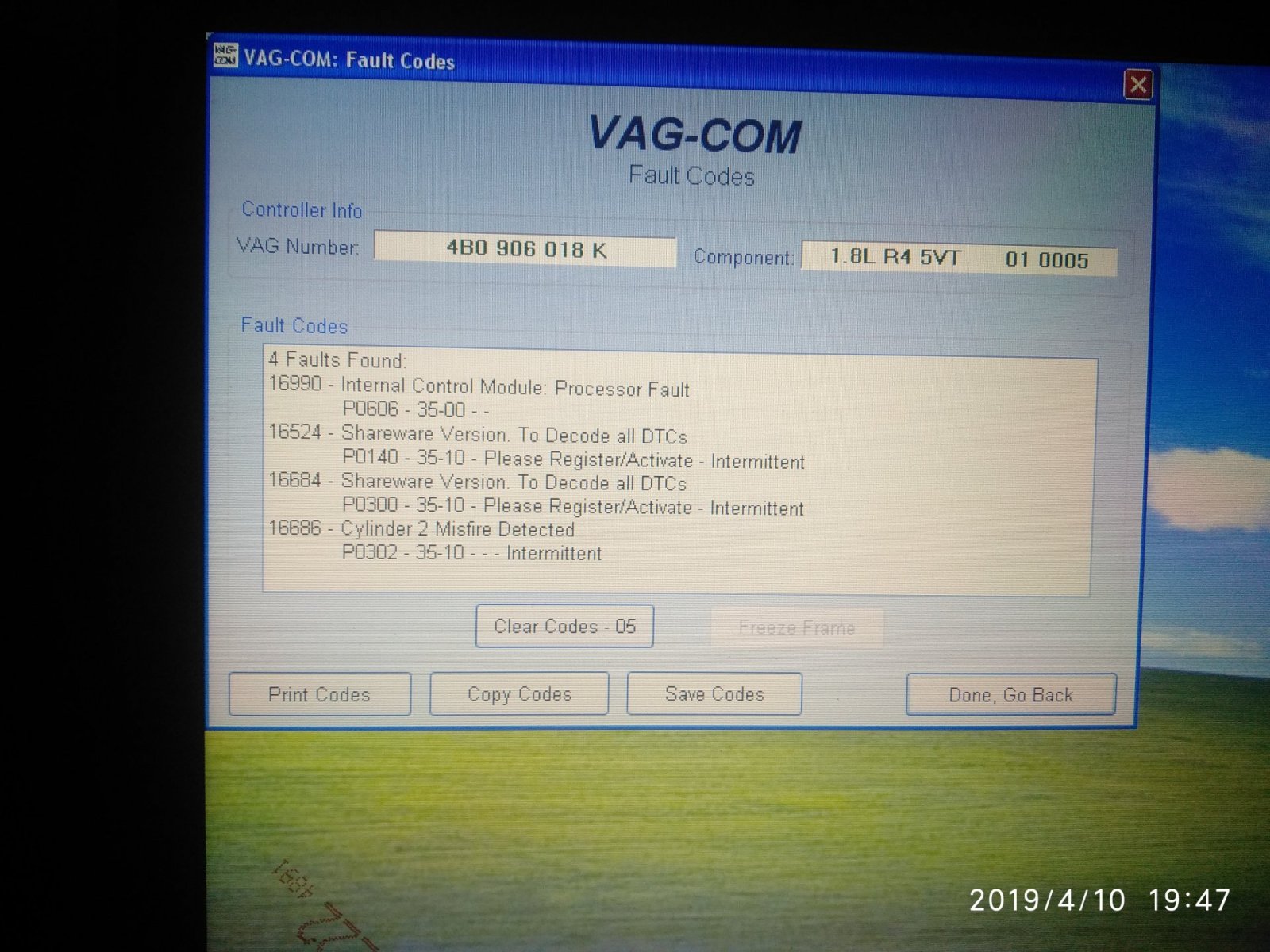

Od rozrządu (zderzaka). Jak błąd nie pójdzie to zmień jeszcze cewkę miejscami, sprawdź wężyk od wtrysku do wkrętki czy jest drożny i czy sama wkrętka jest szczelna. Ewentualnie masz tak ubogo, że powoduje to wypadanie akurat na tym cylindrze ale tego to już nie jestem pewien czy możliwy taki skutek :P Jak pojeździsz na samej benzynie po kasowaniu błędów to wywala błąd 1 sondy? (nie pamiętam czy już pytałem o to :D) Spróbuj pojeździć tak trochę zanim wydasz kilka stówek na sondę.
Wtrysk od gazu przełożony i nadal wypadanie zapłonu. Świece nowe więc obstawiam cewkę. Jutro wymiana.
Dziwne jest to że nie wyskakuje żaden błąd od sondy... Bo nie mam katalizatora a wcześniej waliło błędem.
Co z resztą błędów??
Błąd od drugiej sondy i wypadanie zapłonu na 2-gim. Zainstaluj sobie normalną, pełną wersję vcdsa, jest na forum ?  Może ten błąd 16990 - z uszkodzeniem sterownika ma coś z tym wspólnego... Sprawdzałeś czy wkrętka jest szczelna w kolektorze na 2-gim cylindrze? Gniazdo drugiego wtryskiwacza benzynowego szczelne? Jak to nie cewka to pasuje posprawdzać.
Wypadanie zapłonu ogarnięte. Padająca cewka. Na benzynie nie było czuć a na LPG tak. ECU suche. Większość błędu zginęła
Został błąd drugiej sondy. Wyłączę ja programowo i pewnie bedzie git?
