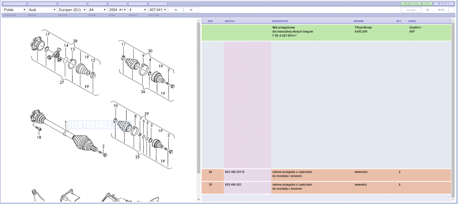

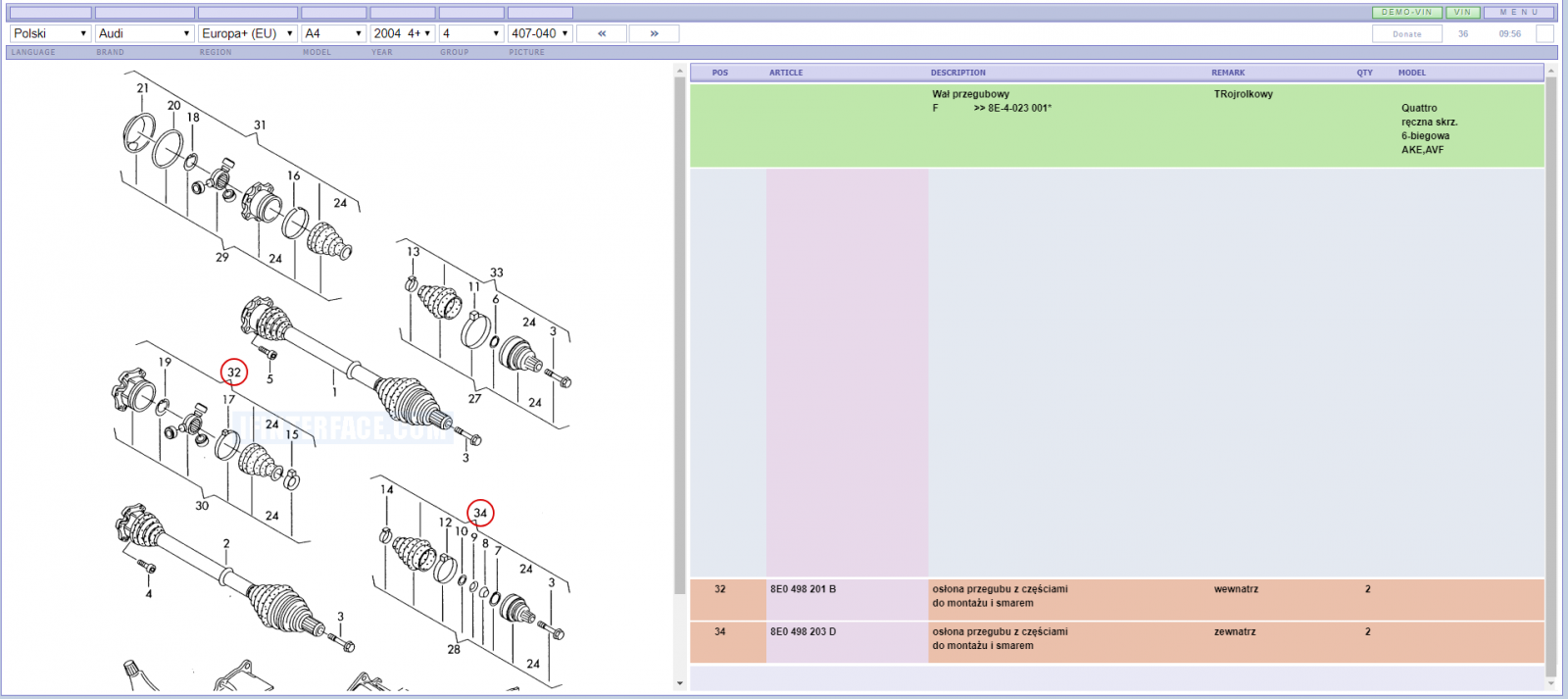

Czy jest ktoś kto ma możliwość z vin-u podanie mi nr. przegubów zew./wew. gdyż zewnętrze podobno w roku 04' wychodziły dwa rodzaje.
nie wiem czy ogarnąłeś temat ale jeśli nie to poniżej screeny z ETKI

Potrzeba mi zakupić osłony przegubów zewnętrznych.
Szukam i szukam i kurde według numeru 8E 498 203 z powyższej ETKI (1.9TDI AVF 2004.10) podają dwa różne rozmiary na allegro:
  • średnica wewnętrzna 1 [mm]: 26
  • Średnica wewnętrzna 2 [mm]: 87
albo
  • średnica wewnętrzna 1 [mm] : 28
  • Srednica wewnętrzna 2 [mm] : 98
I już zgłupiałem które kupić.
Ktoś wspomoże? Bo chce mechaniorowi dać dobre a nie, że rozmontuje i włoży jakieś badziewie.
PS. Czy to możliwe że dla FWD jest grubsza ośka niż do Q? Według ETKi (sprawdziłem jeszcze raz i wybrałem pozycję 407-025) pokazuje właśnie wymiary 28 i 98 mm
PS 2. A jednak źle patrzałem, do mnie jest grupa 407-027 i numer osłony 8E0498203C,
Jednak warto sprawdzać również literki końcowe ;)
