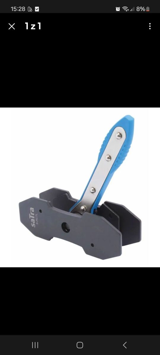

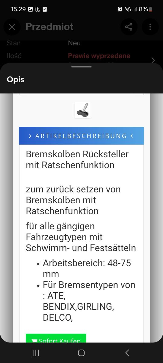

2) W moim samochodzie z przodu są pelne jednoczęściowe zaciski 4 tłokowe. ( Nie wiem jak ten system nazywa się profesjonalnie) Do cofania tłoczków potrzebuje taką specjalną praskę najlepiej taką jak w załączniku. Czy zakres pracy 48-75 mm będzie wystarczający a może za ciasny?
Wystarczy
