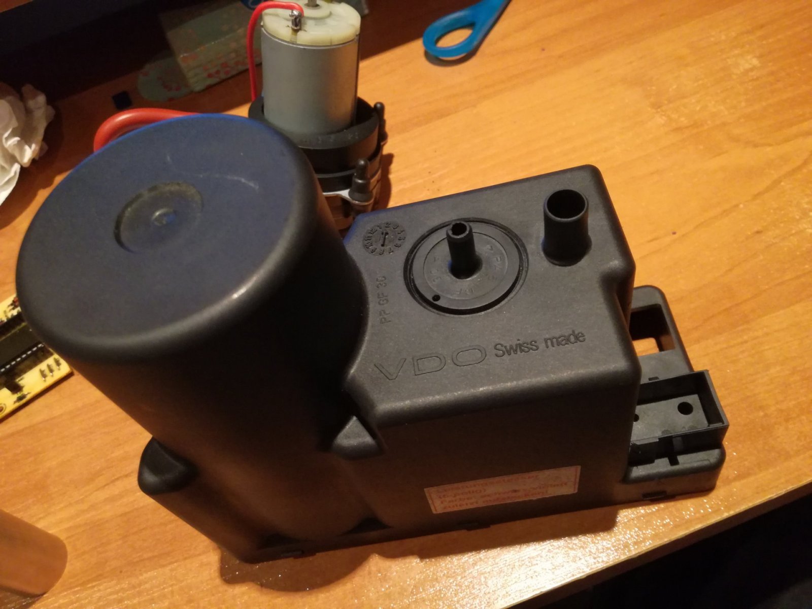

Mam taki problem nie działa mi wgl centralny zamek pompka słychać że pracuje, gdy zajrzałem do pompki zobaczyłem, że tylko jeden wężyk jest podpięty ,a drugi urwany i leży luźno obok szukałem i tam wgl reszty tego wężyka nigdzie nie ma w załączeniu przesyłam zdjęcia.
Witaj. Najprawdopodobniej ktoś urwał ten plastikowy " bolczyk" , na który był nałożony ten gruby wąż. Oryginalnie powinno to wyglądać tak
Ten wąż ogrodowy to do czego?
