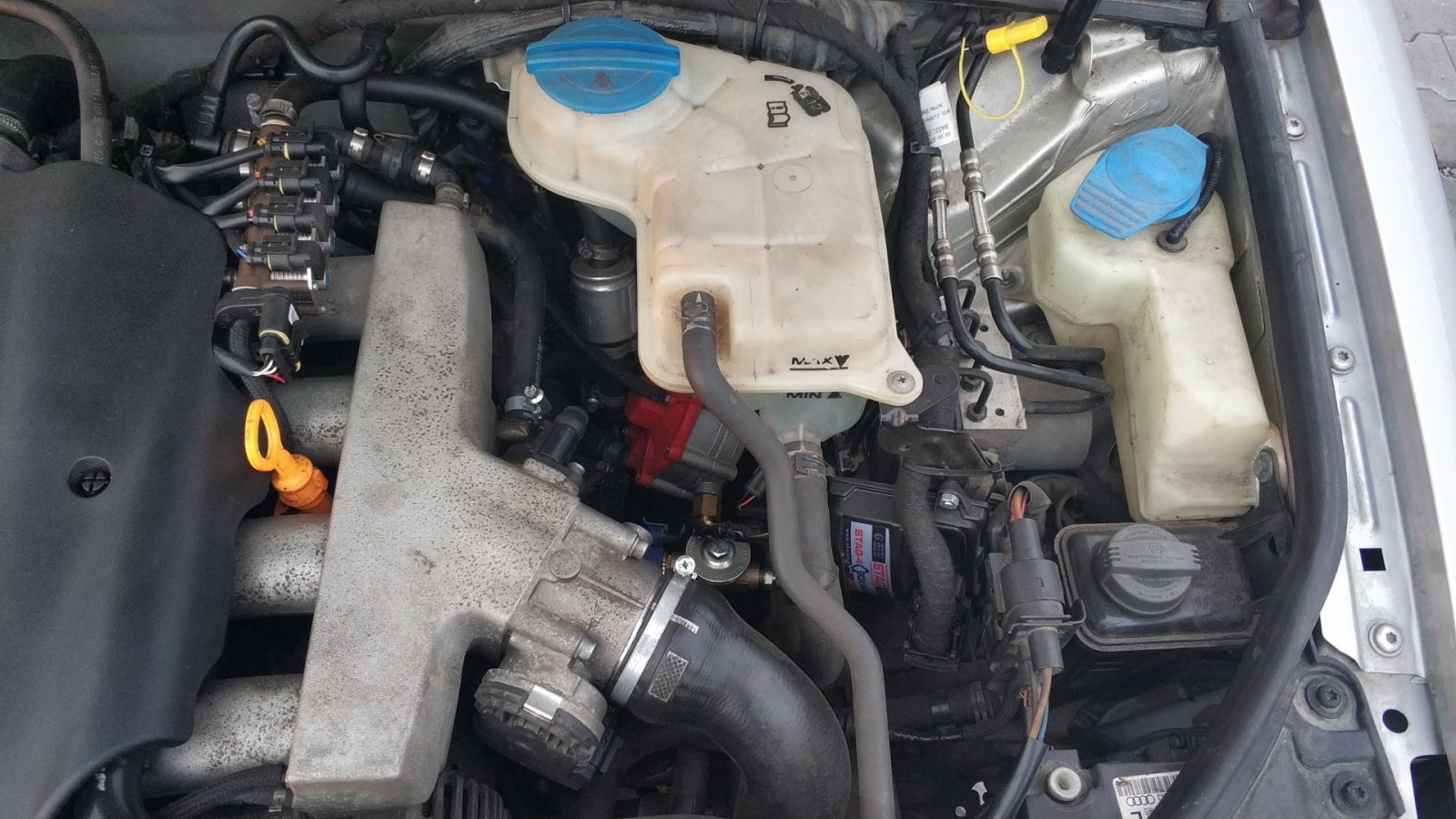

Wstawiam foty instalacji, z korektami w grupie 32 się zatarłem i po wymianie czujnika wału skasowałem błąd. Jutro mam trasę 30 km to zczytam te korekty
Ta listwa słabo zamontowana. Ciekawe czy są równe wężyki od listwy do wkrętek w kolektorze. Bardzo średnio to wszystko wygląda.

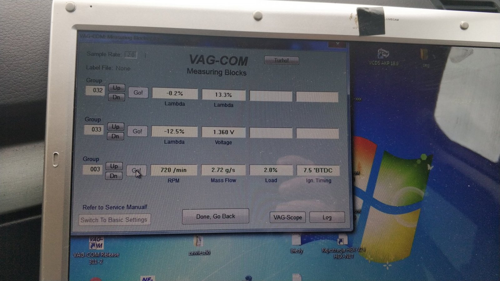

Wstawiam foty z vaga są po jakiś 20 km od kasowania błędów
Nagraj jeszcze krótkiego loga na wolnych 002+033. gazownik nie podpinał się przypadkiem jakimiś kablami od lpg do którejś sondy w aucie? Tak czy inaczej diagnoza sie nie zmienia: szczelność, przepływka, strojenie lpg.
