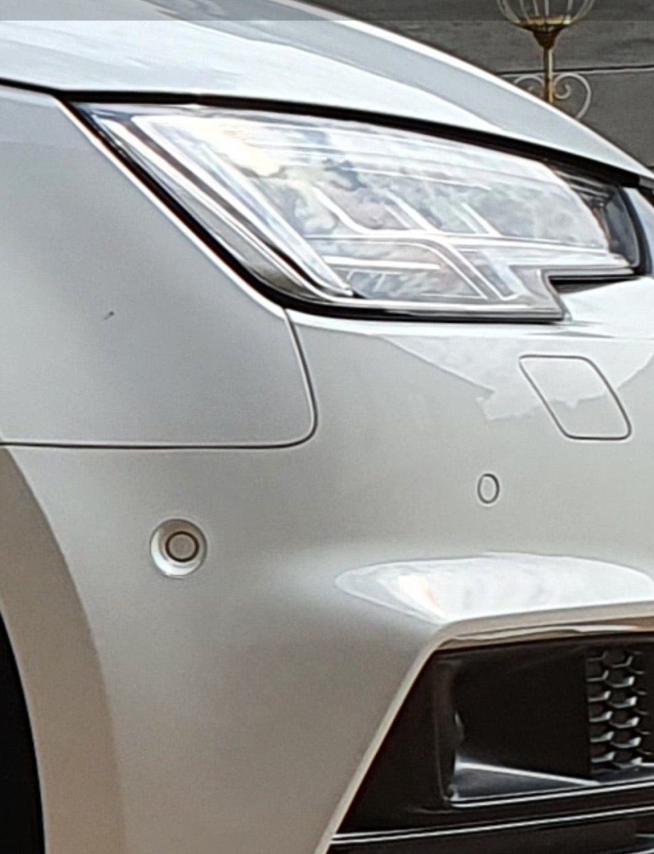

Dołożenie czujników parkowania na przedni zderzak
W przednim zderzaku dokoła bocznych czujników jest taki lejek.
Tak wiem. Mam te lejki i koszyczki montażowe też.
Wyglada tylko na to, że te boczne czujniki są inne.
Zwykłe czujniki PDC mają numer 5Q0919275B
Przednie boczne czujniki do PLA mają numer 5Q0919297B
Tylne boczne czujniki do PLA mają numer 5Q0919275B
