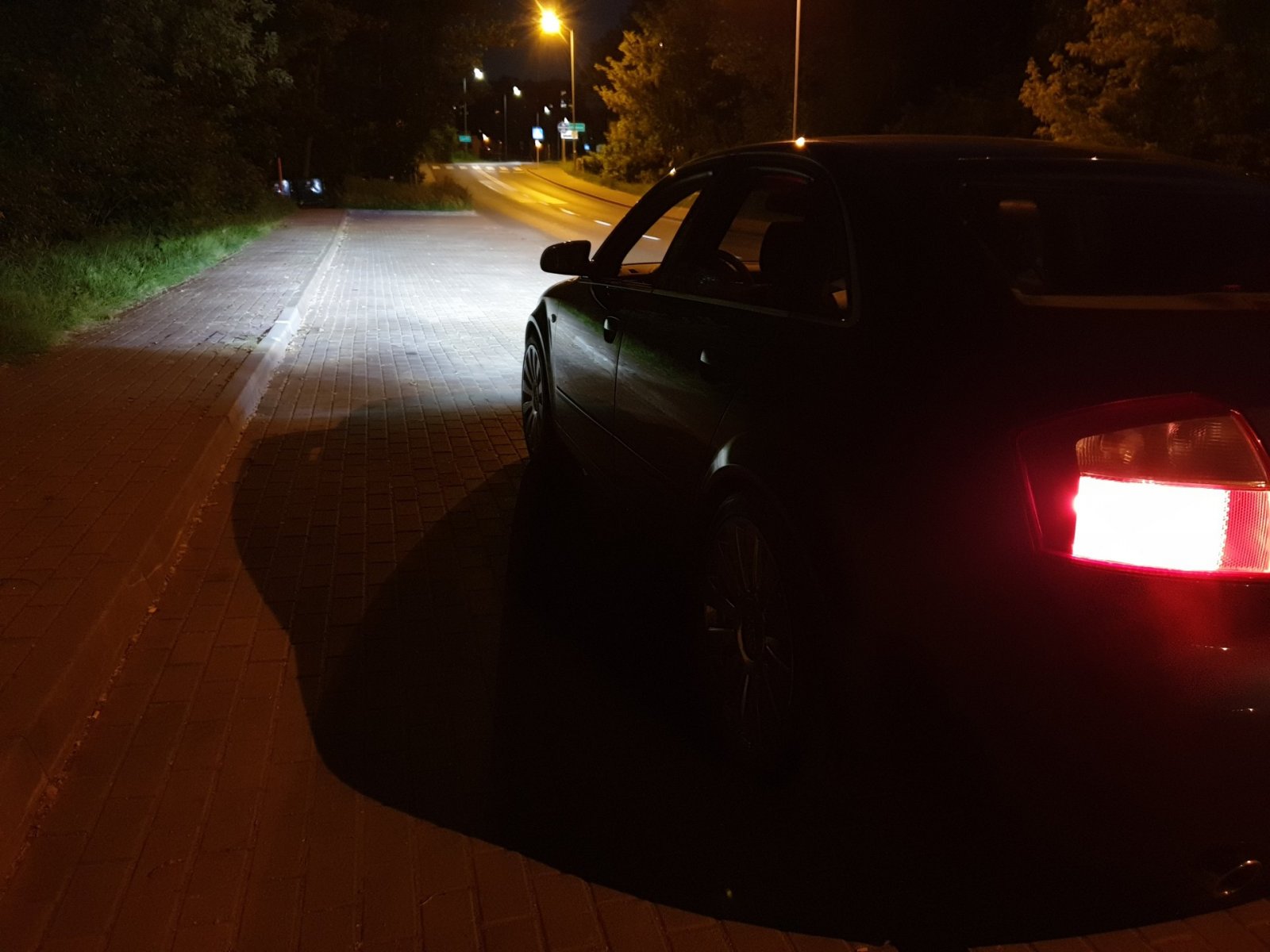

ja polecam Osram D1S Night Breaker Laser Xenarc +200% +250m
ładnie świecą  światło białe 4500K
Już kupiłem te 6000, dzięki. Jak na razie jestem zadowolony:)

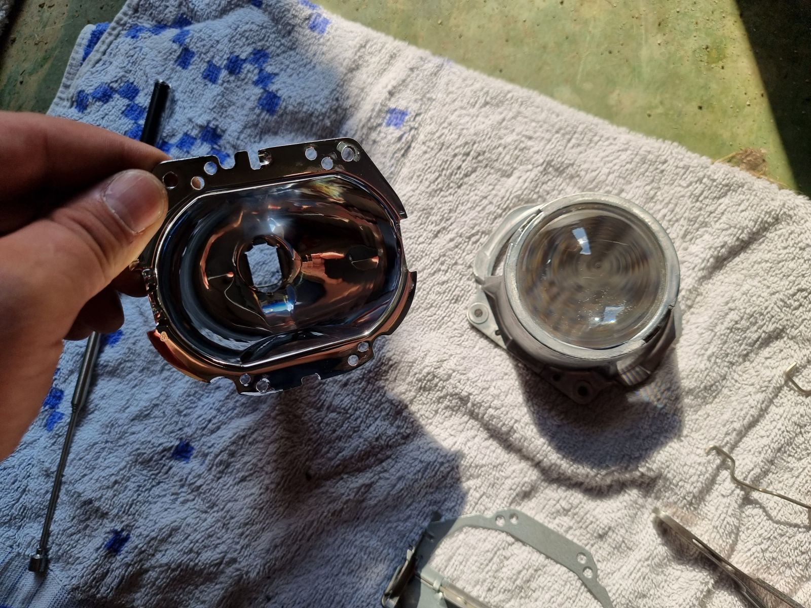

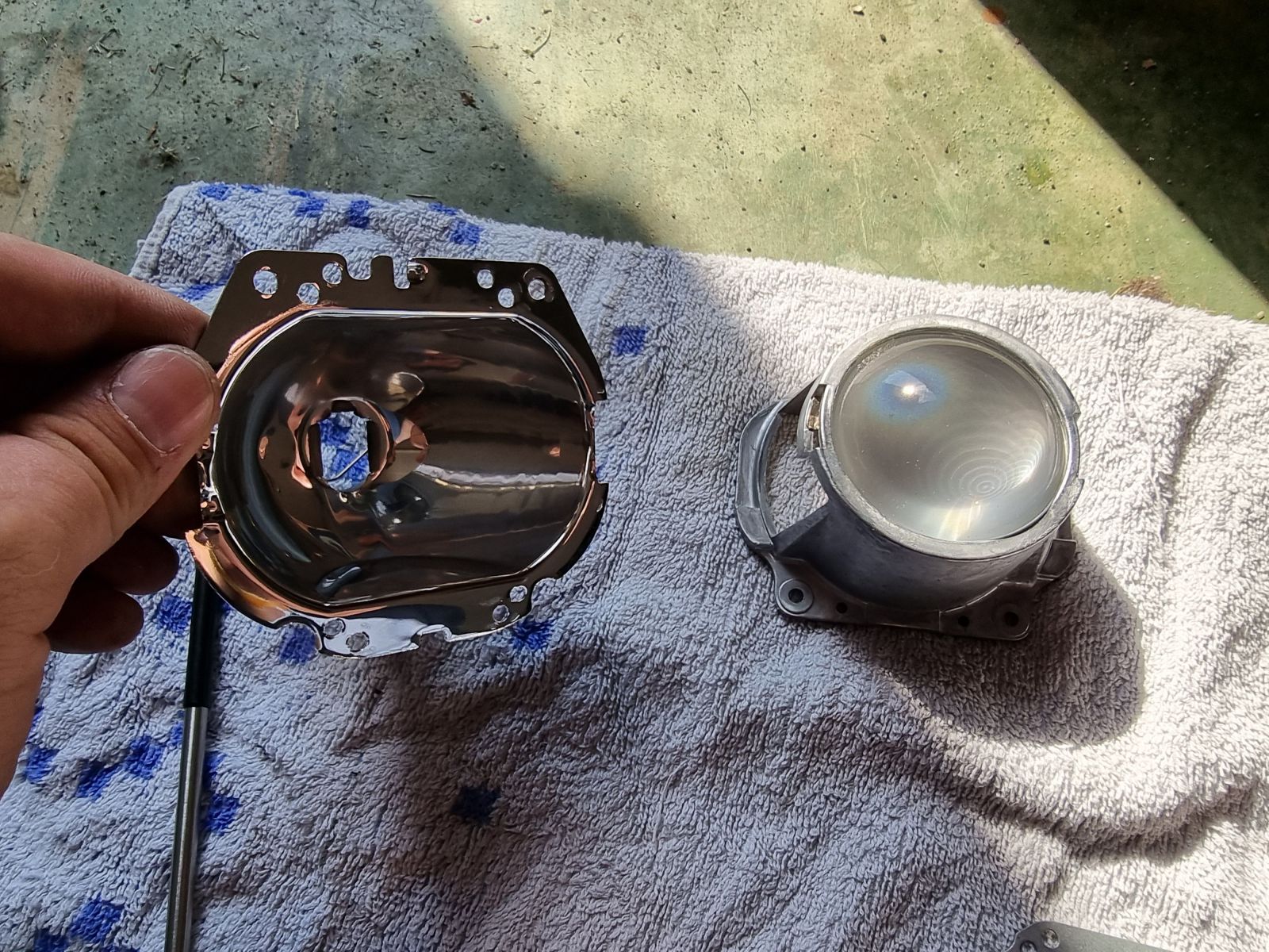

Polecam przy okazji wymiany palników przeczyścić lampy, szczególnie soczewki. W moim przypadku różnica na wet na starych palnikach była dość znaczna
Wymieniłem wczoraj na te co kolega Muskel1 polecił ,nie byłem jeszcze żeby je odpowiednio ustawić ale już jest różnica kosmos
Druga rzecz że stare to były prawdopodobnie jeszcze fabryczne
W jaki sposób czysciles?
Wyciągasz reflektor z auta, wyciągasz palnik i przetwornicę i masz dostęp do soczewki i odbłyśnika. Ja nic nie rozklejalem, miałem tylko sprężone powietrze żeby przedmuchać w środku.
Tu masz różnice przed i po czyszczeniu soczewki i odbłyśnika

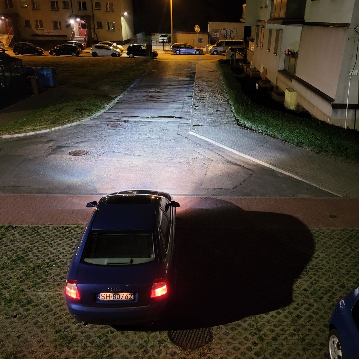

A świeciło to tak, na palnikach z przelotem 50tkm
