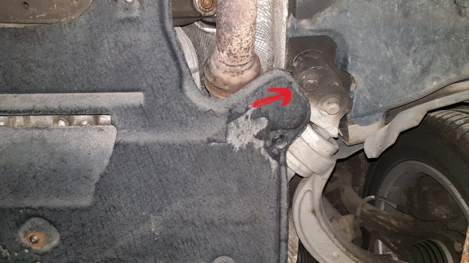

U mnie był stuk przy mocniejszym hamowaniu i ruszaniu.
Pomogło dokręcenie śruby widocznej na zdjęciu
