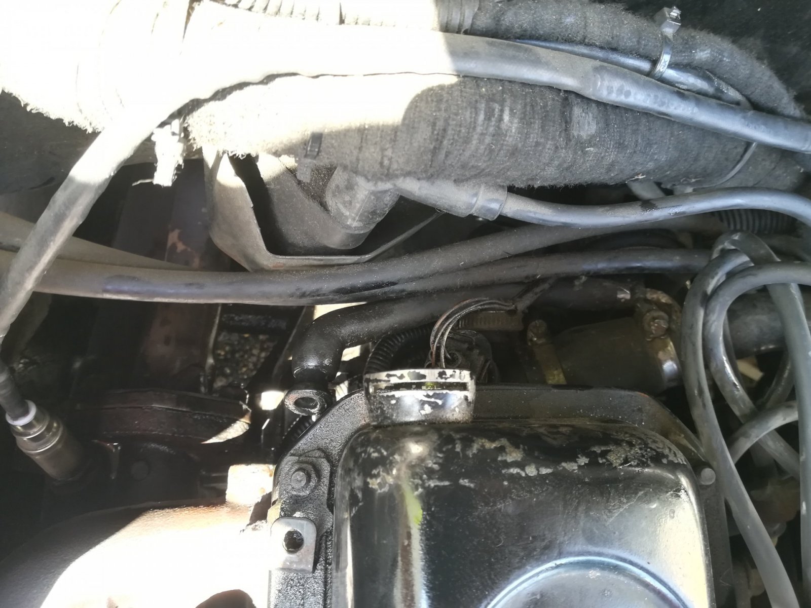

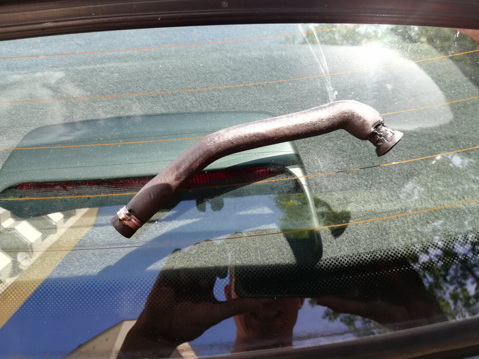

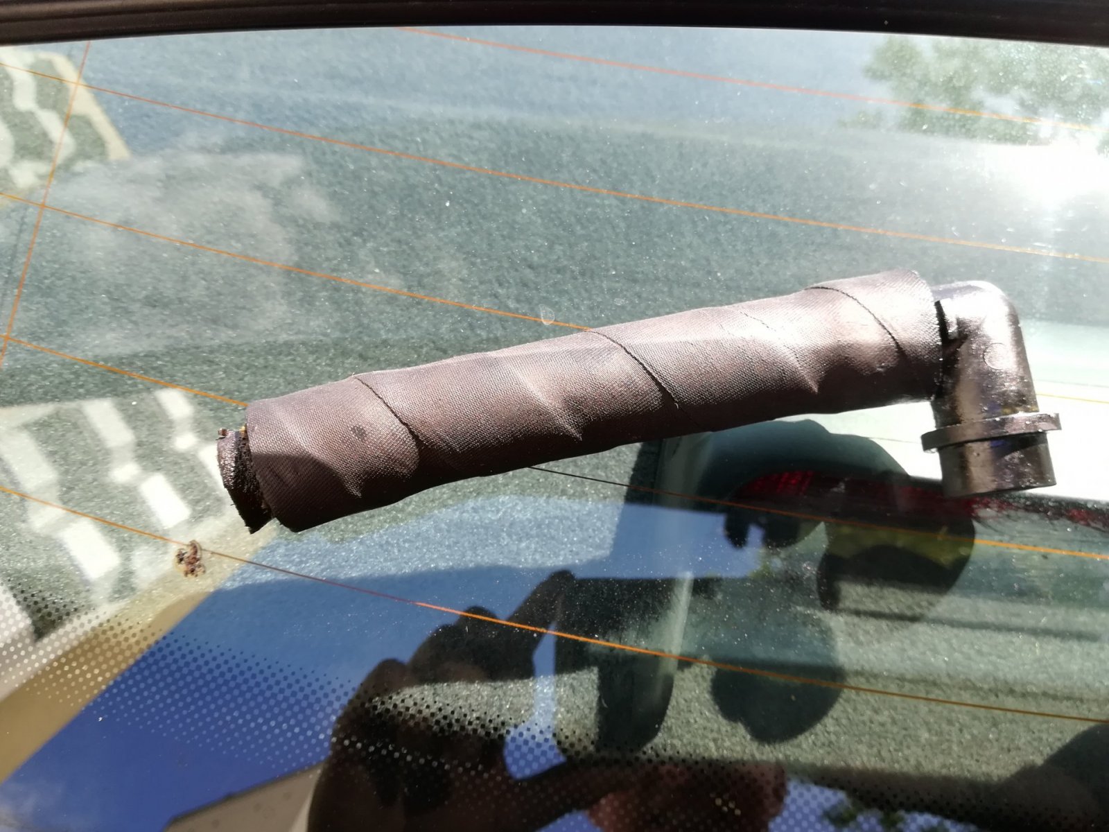

Słuchajcie mam przetarcia na tych wezach. Już wykrecilem i chce wymienić, tylko nie wiem jak to się fachowo nazywa. Jedno jest jakby z silnika i idzie do rury powietrza, a drugie z silnika do rury co idzie do chłodnicy.

Rurka układu chłodzenia to 050121108A lub  050121108B. Cena ORI 38 lub 21 PLN w zależności od wersji.
Ten drugi wężyk to odpowietrzenie głowicy. Możesz zastosować kawałek olejoodpornego węża o zbliżonej średnicy. Tam nie ma ciśnienia ale powinno być szczelne.

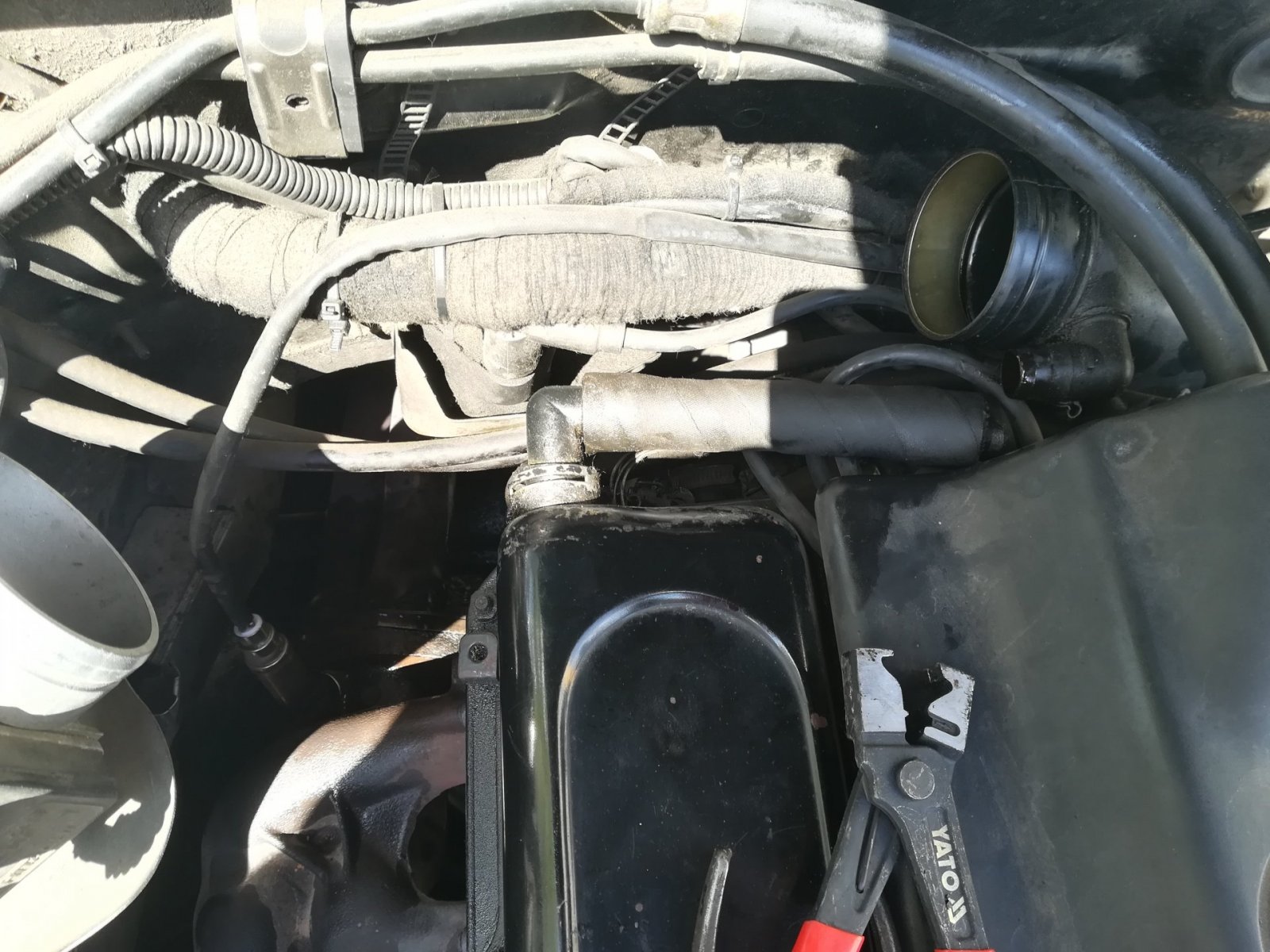

Dzięki wielkie. Już ogarniete
