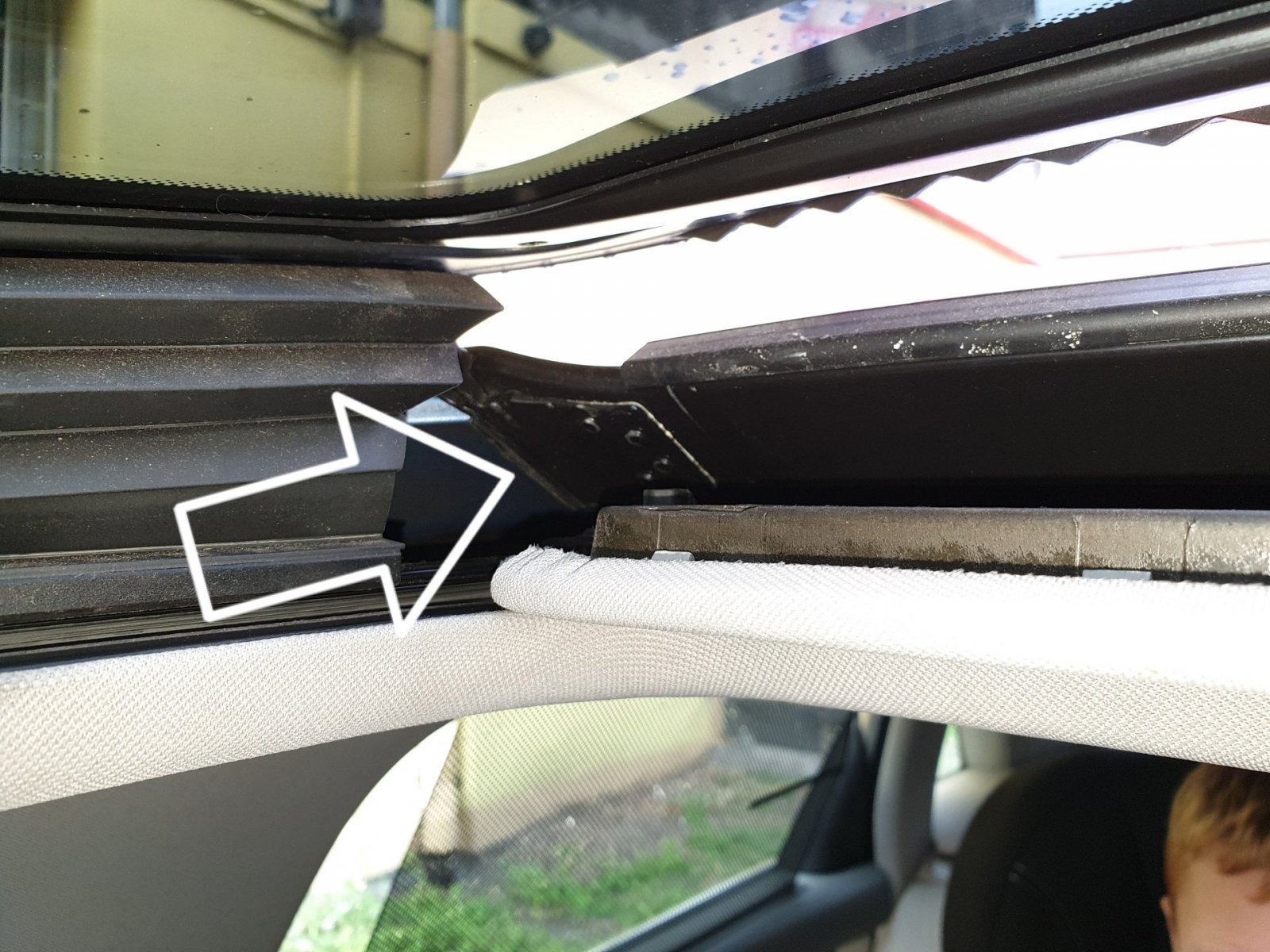

piti82 Opublikowano 27 Sierpnia 2019 Opublikowano 27 Sierpnia 2019 Witam! Miesiąc temu podczas odsuwania podsufitki coś się przestawiło i przestała się ona blokować. Od tego czasu szyberdach gdy jest zamknięty zaczął delikatnie poskrzypywać, natomiast jak jest uchylony to element zaznaczony na zdjęciu lata i hałasuje, co jest wyjątkowo irytujące. Czy jest jakaś opcja aby się z tym uporać nie ściągając tapicerki? Z góry dzięki za każdą pomoc
afroo. Opublikowano 27 Sierpnia 2019 Opublikowano 27 Sierpnia 2019 Plastikowe mocowanie do prowadnicy pęknięte. Żeby się dostać musisz demontować cały szyber ale żeby nie było za łatwo to sama część nie jest dostępna osobno. Trzeba szukać używanego szybra i przekładać ale niestety wiele używek ma te prowadnice wyłamane.
piti82 Opublikowano 27 Sierpnia 2019 Autor Opublikowano 27 Sierpnia 2019 No to lipa, tego się obawiałem. Chyba będzie sie trzeba z tym pogodzić Dzięki
