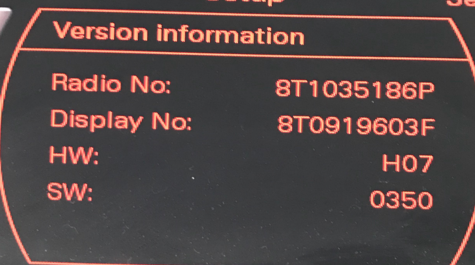

rexbite Opublikowano 12 Lipca 2019 Opublikowano 12 Lipca 2019 Cześć kolegom, Posiadam radio concert w wersji jak na załączonym obrazku. Jedyne co mnie interesuje to dodanie możliwości strumieniowania muzyki przez bluetooth i opcjonalne odbieranie połączeń przez zestaw głośniomówiący (przyciski na kierownicy są). Generalnie wątków w tym temacie jest dużo ale jakoś nie potrafię doszukać się czy w tym modelu to możliwe. Zadawałem też pytanie gościowi z Wefa ale w tej wersji ich skrzynka nie działa. @wrclaguna czy u Pana taka podstawowa instalacja jest możliwa? Pozdrawiam, Mateusz
wrclaguna Opublikowano 12 Lipca 2019 Opublikowano 12 Lipca 2019 Nie ma takiej opcji ORI przy takim RADIU
