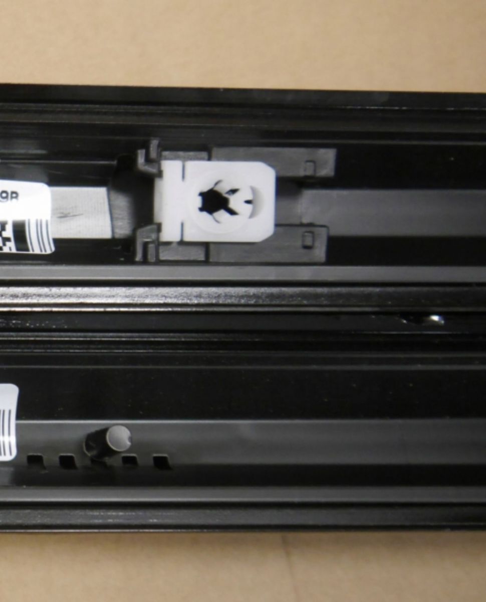

pit07 Opublikowano 15 Lutego 2024 Opublikowano 15 Lutego 2024 Czy ktoś ma wiedzę jak montowane są oryginalnie te listwy? W aso nie chcą udzielić informacji na ten temat. Nie chcą też ich zamontować jeżeli w oryginale ich nie było. Podobno taka polityka firmy. wiem, że oryginalnie jest taśma i zaczepy. Pytanie jak te zaczepy są przymocowane do progu? Czy naspawane czy nawiercane?
Muskel1 Opublikowano 15 Lutego 2024 Opublikowano 15 Lutego 2024 Na listwie jest 5 zaczepów wpinanych do 5 mocowań, które są na progach. Dodatkowo podwójna taśma klejąca.
pit07 Opublikowano 15 Lutego 2024 Opublikowano 15 Lutego 2024 3 godziny temu, Muskel1 napisał(a): Na listwie jest 5 zaczepów wpinanych do 5 mocowań, które są na progach. Dodatkowo podwójna taśma klejąca. To ja wiem 😆 chodzi o te mocowania na progach, czy ktoś je widział jak one wyglądają? Czy można samemu te mocowania w progach zamontować?
Muskel1 Opublikowano 15 Lutego 2024 Opublikowano 15 Lutego 2024 Na progach w wersli s-line przyspawane są takie grzybki/bolce, na które wpina się te listwy. Dlatego w ASO Ci tego nie zrobią, bo nie masz tych bolców.
Muskel1 Opublikowano 15 Lutego 2024 Opublikowano 15 Lutego 2024 Taśma dwustronna 3M i klej do karoserii lub do szyb i masz zamontowane także bez bolców. Tutaj zdjęcia jak montowałem parę lat temu w B8.
pit07 Opublikowano 15 Lutego 2024 Opublikowano 15 Lutego 2024 Godzinę temu, Muskel1 napisał(a): Na progach w wersli s-line przyspawane są takie grzybki/bolce, na które wpina się te listwy. Dlatego w ASO Ci tego nie zrobią, bo nie masz tych bolców. No i wszystko jasne. zostaje taśma i klej do szyb
pit07 Opublikowano 15 Lutego 2024 Opublikowano 15 Lutego 2024 38 minut temu, Muskel1 napisał(a): Taśma dwustronna 3M i klej do karoserii lub do szyb i masz zamontowane także bez bolców. Tutaj zdjęcia jak montowałem parę lat temu w B8. 👍🚗 dziękuje
Muskel1 Opublikowano 15 Lutego 2024 Opublikowano 15 Lutego 2024 Ja przyklejałem za pomocą Sikaflex 221 czarnym. Musisz tylko dobrze wymyć i odtłuścić progi i listwy. https://allegro.pl/listing?string=Sikaflex 221
