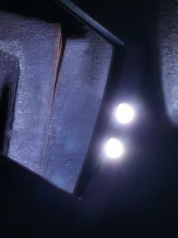

soul87 Opublikowano 16 Września 2019 Opublikowano 16 Września 2019 Klapki WG nie ruszać przy takim wypełnieniu zaworu n75 napewno nie jest luzna. Ten dzwiek kojarzy mi się z nieszczelnością wydechu w okolicach turbo, katalizatora lub kolektora wydechowego.

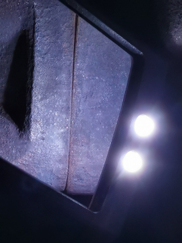

kami050 Opublikowano 16 Września 2019 Autor Opublikowano 16 Września 2019 Dzisiaj jeszcze sprawdzałem turbo wzrokowo lusterkiem inspekcyjnym , tak wyglada łącznie kolektora z turbina, mozliwe , że tu wieje ... myslałem , żeby to na chwile zakleić jakąś poxilina i sie przjechać czy nie bedzie wiało i wtedy rozbierać.
