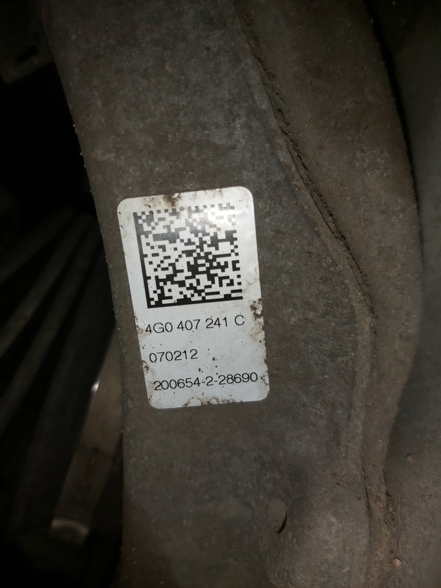

zetika Opublikowano 5 Lipca 2021 Opublikowano 5 Lipca 2021 Witam. Może ktoś sprawdzić jaki nr części ma prawa zwrotnica dla nr vin: WAUZZZ8K2DA002062 ??
Dev Opublikowano 5 Lipca 2021 Opublikowano 5 Lipca 2021 9 minut temu, zetika napisał: Witam. Może ktoś sprawdzić jaki nr części ma prawa zwrotnica dla nr vin: WAUZZZ8K2DA002062 ?? KSM czy CobaPress ?
zetika Opublikowano 5 Lipca 2021 Opublikowano 5 Lipca 2021 6 minut temu, Dev napisał: KSM czy CobaPress ? Tego właśnie nie wiem. To są producenci? Mam zdjęcie naklejki na zwrotnicy. Ale po tym nr nic nie pokazuje w katalogu.
zetika Opublikowano 7 Lipca 2021 Opublikowano 7 Lipca 2021 W dniu 5.07.2021 o 22:08, zetika napisał: Tego właśnie nie wiem. To są producenci? Mam zdjęcie naklejki na zwrotnicy. Ale po tym nr nic nie pokazuje w katalogu. CobaPress

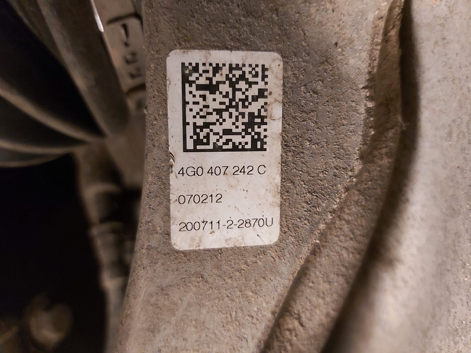

galardo31pl Opublikowano 3 Listopada 2021 Opublikowano 3 Listopada 2021 Witam mógłby ktoś podać mi numery przednich zwrotnic po Vin WAUZZZ8K4DA017002, dzięki.
Dev Opublikowano 3 Listopada 2021 Opublikowano 3 Listopada 2021 2 godziny temu, galardo31pl napisał: Witam mógłby ktoś podać mi numery przednich zwrotnic po Vin WAUZZZ8K4DA017002, dzięki. KSM czy CobaPress ?
galardo31pl Opublikowano 4 Listopada 2021 Opublikowano 4 Listopada 2021 W dniu 3.11.2021 o 22:32, Dev napisał(a): KSM czy CobaPress ? Z tego co udało mi się zobaczyć przypuszczam że cobapress W dniu 4.11.2021 o 17:41, galardo31pl napisał(a): Z tego co udało mi się zobaczyć przypuszczam że cobapress
galardo31pl Opublikowano 5 Listopada 2021 Opublikowano 5 Listopada 2021 13 godzin temu, Dev napisał: Nr masz widoczne na naklejkach Tylko jak podaje te numery to w sklepie nie mogą mi dobrać zamienników (czy to może mieć związek z tym że auto jest z Anglii)
