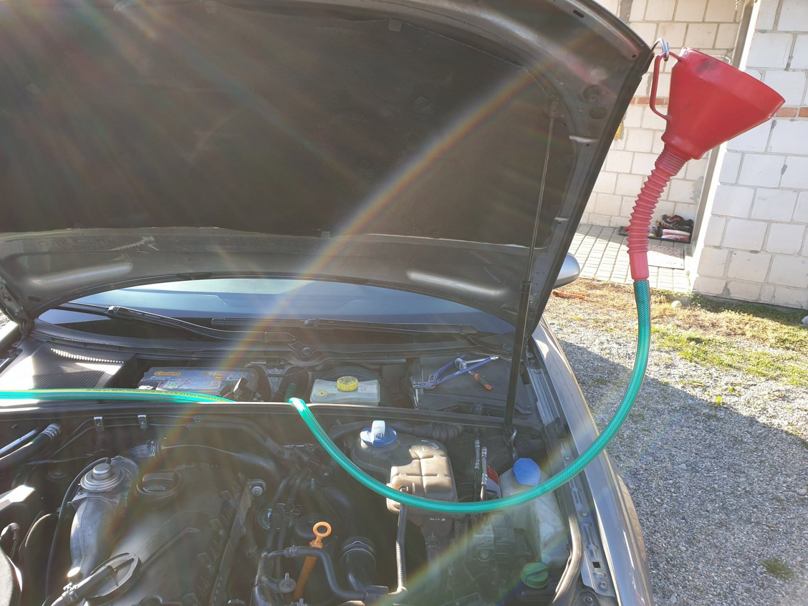

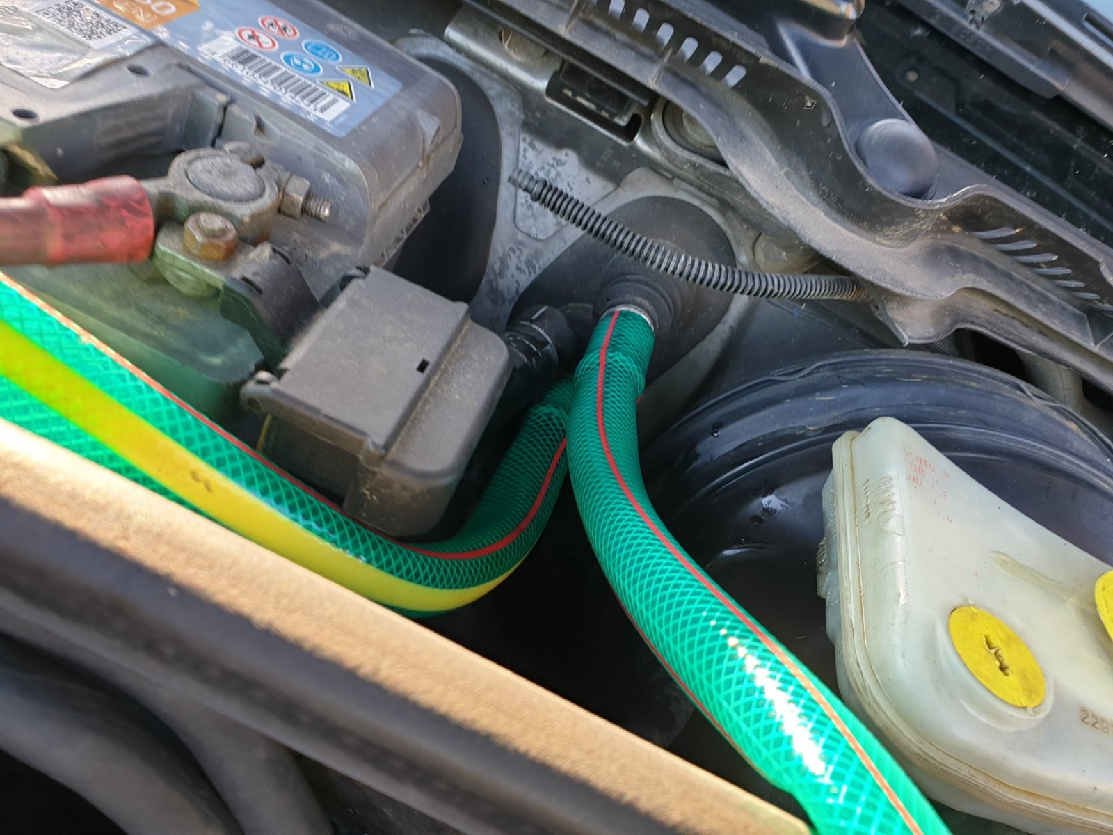

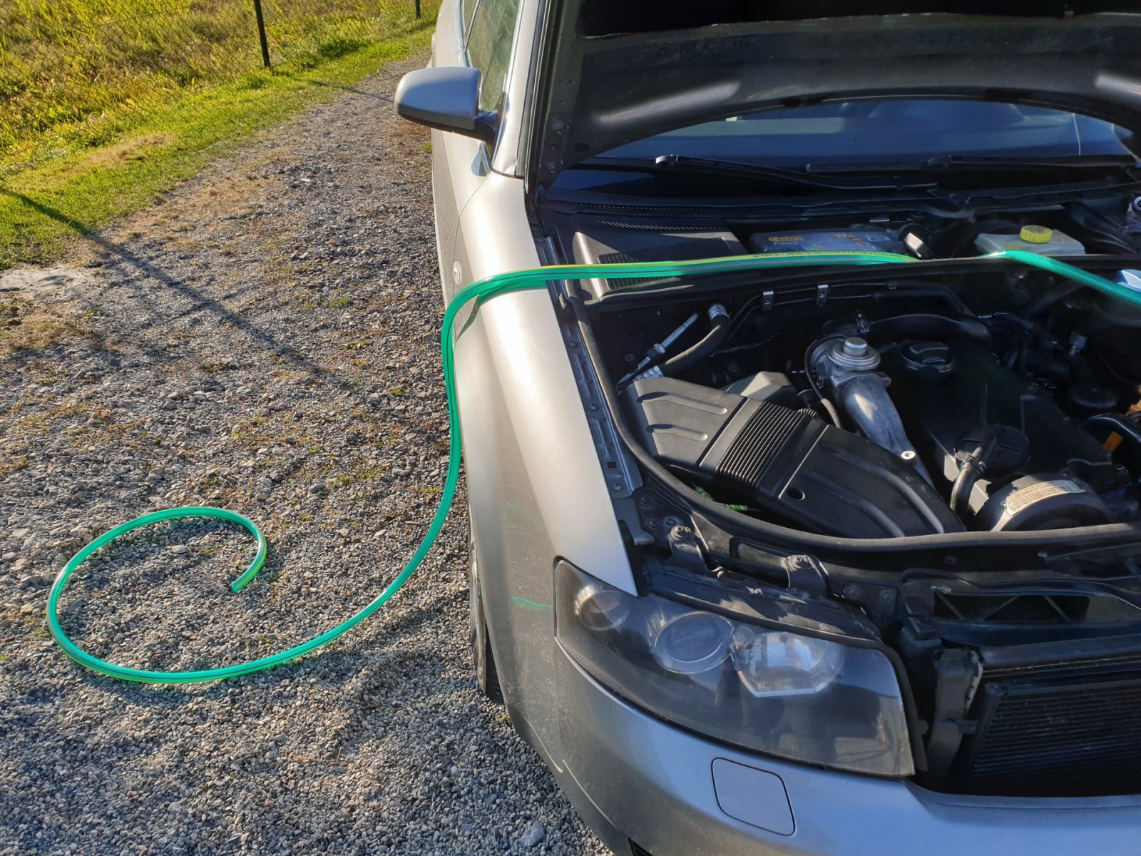

Leejon Opublikowano 14 Października 2019 Autor Opublikowano 14 Października 2019 Update 14.10.2019 Miałem do rozwiązania 2 problemy. Jeden z ogrzewaniem (zimne powietrze na HI), oraz jeden z klimatyzowaniem (zniszczony mechanizm podnoszenia szyby kierowcy). Zacząłem od ogrzewania bo zimno na dworze z rana Postanowiłem starym sprawdzonym sposobem na OCET wyczyścić obecną nagrzewnicę z kamienia. Wiem, że nagrzewnica nie droga, a jej wymiana w B6 całkiem sympatyczna porównując do innych aut ale jakoś większą przyjemność sprawia mi naprawić niż wymieniać. Oczywiście sama kuracja octowa nie wystarczyła bo kamień praktycznie nie chciał wypływać. Już miałem się poddać ale podłączyłem myjkę ciśnieniową do węża i wypłukałem środek. Nie mam zdjęcia ale byłem zdumiony tym co się tam zebrało. Oczywiście teraz w samochodzie można saunę otworzyć Kilka zdjęć instalacji: Co do mechanizmu szyby po zdjęciu "boczka" i odkręceniu śrub, stary mechanizm praktycznie wysypał się w środek drzwi. Co do samej jego wymiany wszystko było by idealnie gdyby nie jeden mały szkopuł... Zdjąłem trytkę z koła, na które nawijają się linki. To był straszliwy błąd, który kosztował mnie 2 godziny dodatkowej roboty.
