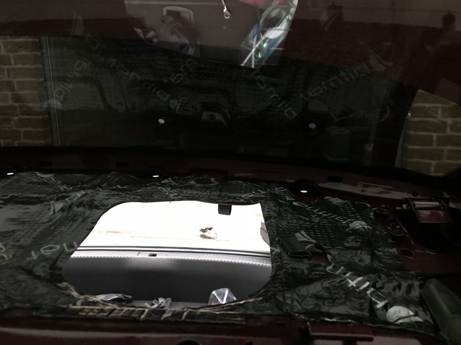

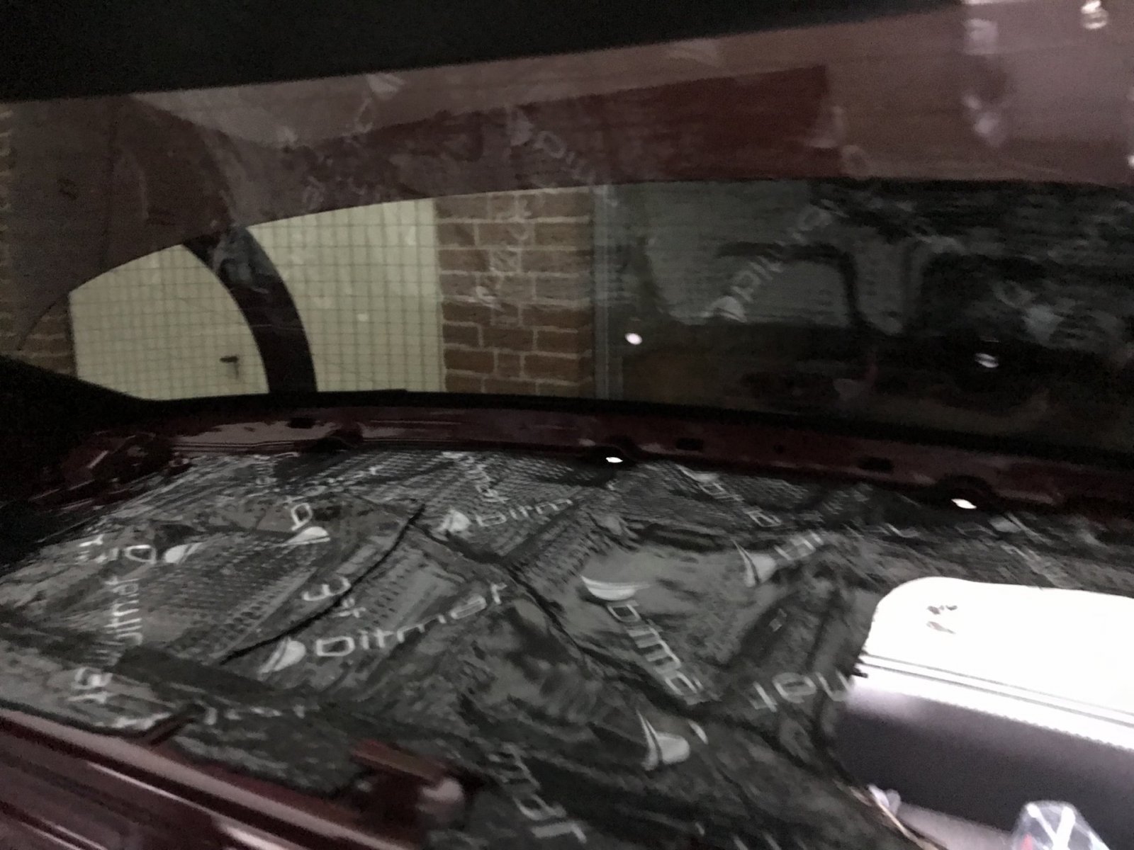

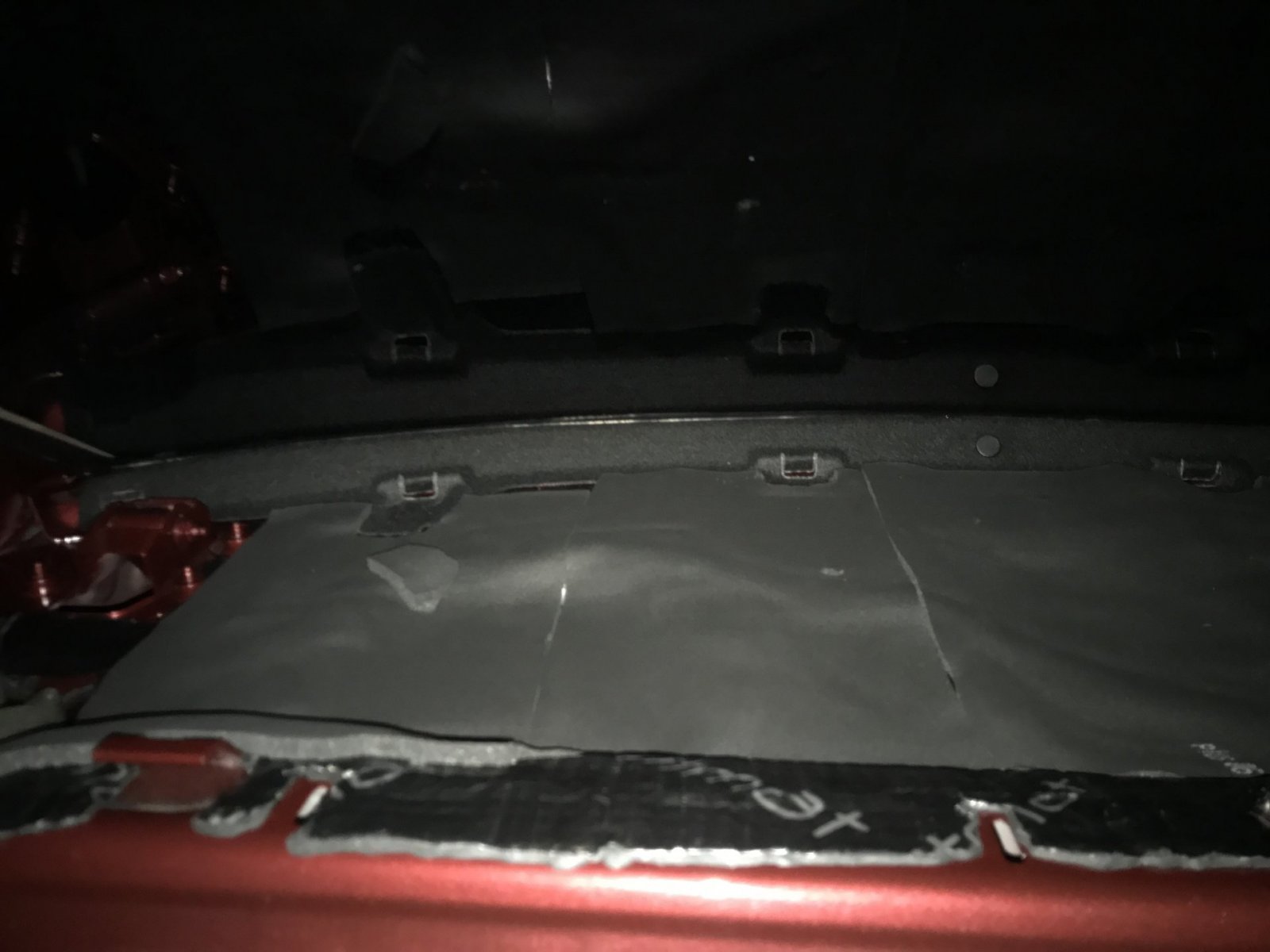

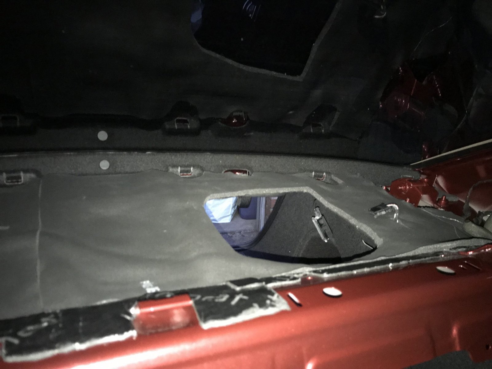

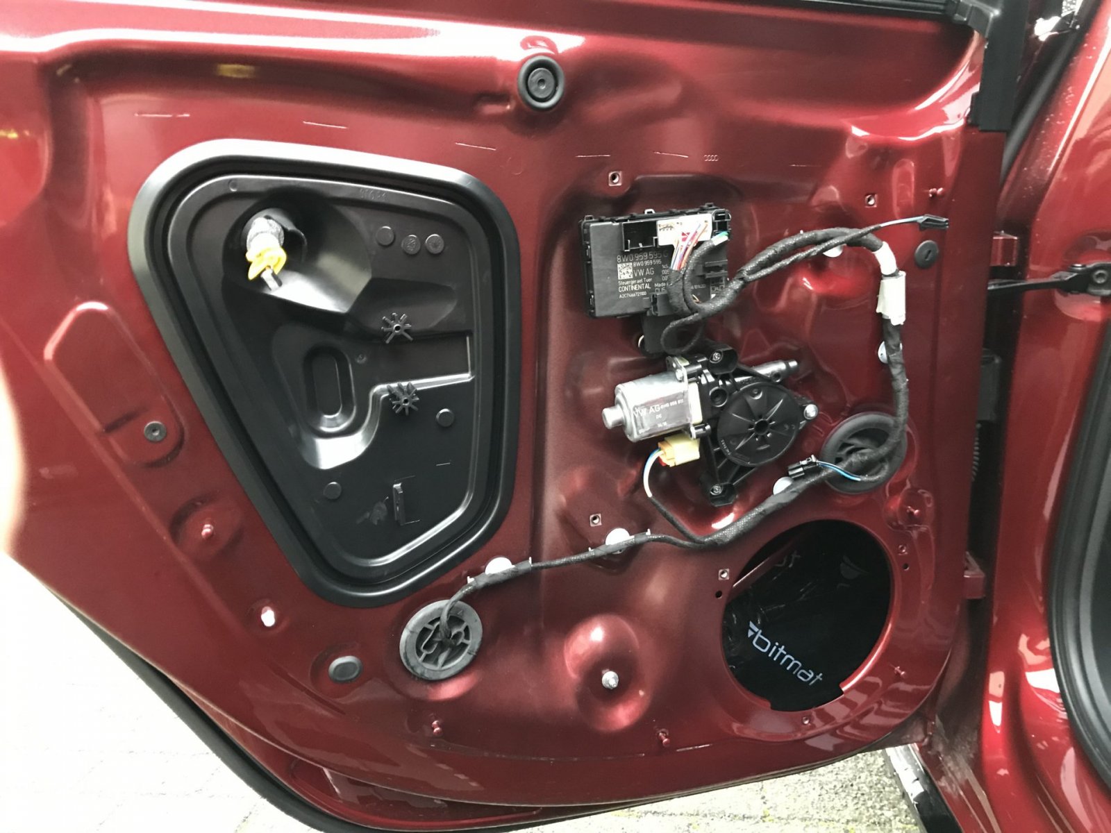

Ja sam osobiscie wzialem się za wygłuszenie półki w mojej A4 b9 sedan. Tez ze względu na trzaski podczas grania. U mnie na półkę poszły maty firmy STP AB-25 do tego pianka 6 mm na matę w półce oraz na obicie. Od spodu nie podklejałem dopiero jak już będę wygłaszał bagażnik to tez to zrobie choć nie wiem czy to jest potrzebne. Nie było problemu żeby to wszystko spasować wszystko dobrze jest dopasowane.

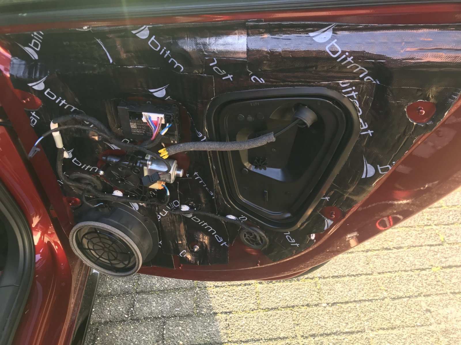

Na drzwi tez poszły maty AB-25 do wewnątrz i na zewnątrz a na obicie mata 6mm. Dostęp do wygłuszenia jest bardzo dobry i można dokładnie wykleić drzwi od wewnątrz, ja to robię sam ze względu na dokładność a nagłośnieniem już zajmie się firma co zajmuje się car audio. Fotki z wygłuszenia tylnich drzwi. W późniejszym czasie reszta ze względu na brak czasu.  Od razu mowie ze nie jest to profesjonalne wykonanie robię to pierwszy raz i nie żałuje sobie materiału staram się wygłuszyć gdzie tylko to jest możliwe. Chętnie posłucham opinii na ten temat co można poprawić i zmienić .
pozdrawiam
Ja półkę wygłuszyłem też u siebie - pojawił się problem z gumową  wargą wokół światła stop. Po wygłuszeniu naglę zaczęło coś trzeszczeć  w okolicach szyby- długo nie mogłem dojść co to było. Okazało się, że ciśnienie akustyczne wprawia w wibracje gumowa wargę przy obudowie światła stop która dotyka do szyby. na razie nie wiem jak się pozbyć tego problemu. Oczywiście podłożenie skrawka gąbki rozwiązuje problem, ale niestety każdy element jest mocno widoczny  gdy się podejdzie do auta. Na razie temat zostawiłem - za zimno. Drzwi nie ruszałem na razie. Powiedz mi czy po wygłuszeni drzwi drzwi masz różnice w dynamice niskich tonów czy bez zmian ?

U mnie po wygłuszeniu wszystkie trzaski ustały i niskie tony jeżeli mam puszczony dźwięk na tylna cześć samochodu bo mam wygłuszone tylne drzwi i półkę to dźwięk jest o wiele lepszy.Nie spodziewałem się aż takiej różnicy na org głośnikach które są porażka w audi. Jak już skończę wygłuszać to podzielę się moja opinia gdy samochód będzie dokończony ale na ta porę jestem zadowolony z efektów.
