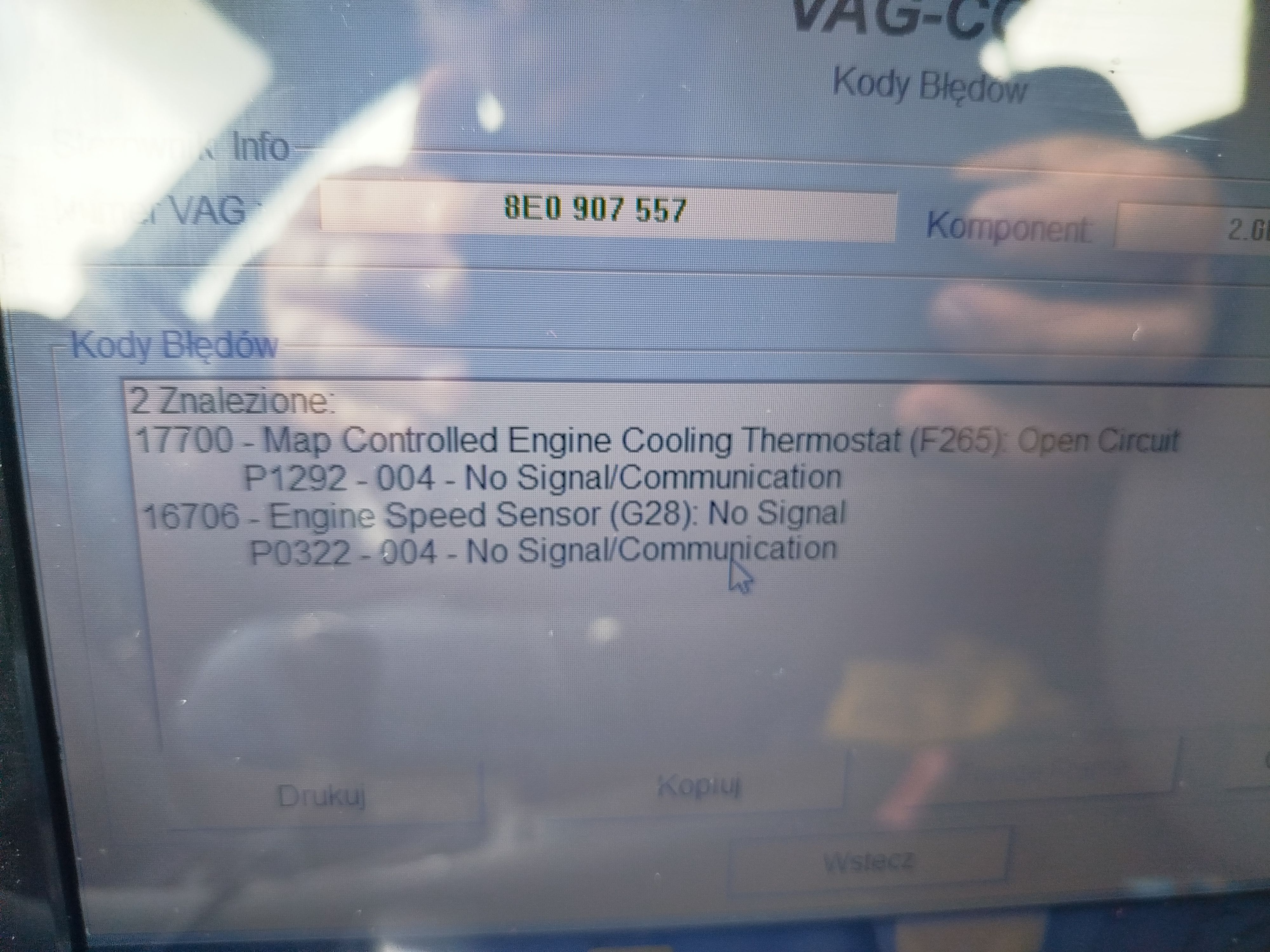

Witam miałem podobny problem błąd czujnika g28 - VCDS bledy i problemy z odpalaniem od czasu do czasu. Po wymianie na nowy bosch auto nadal nie odpala i ciagle jest ten błąd. Bezpieczniki sprawdzone, na wtyczce pomiar po przekreceniu kluczyka na 1 - do masy na obu pinach 2.5 v. Jakieś pomysły ?

Wrzucamy zawsze pełny auto-scan a nie kody błędów czy informację, że "VCDS pokazuje błędy".
Jedyne co znajduje to to co na foto - dodam ze blad termostatu jest od zawsze.
Edytowane przez endru555
1 minutę temu, endru555 napisał(a):
Jedyne co znajduje to to co na foto - dodam ze blad termostatu jest od zawsze i wszystko śmiga.
Nie pytałem co znajduje. Wrzucamy zawsze pełny auto-scan.

Dlaczego na scanie nie ma błędu?
Temat zamknięty, usterka naprawiona. Wystarczyło wymienić czujnik wałka rozrządu.
