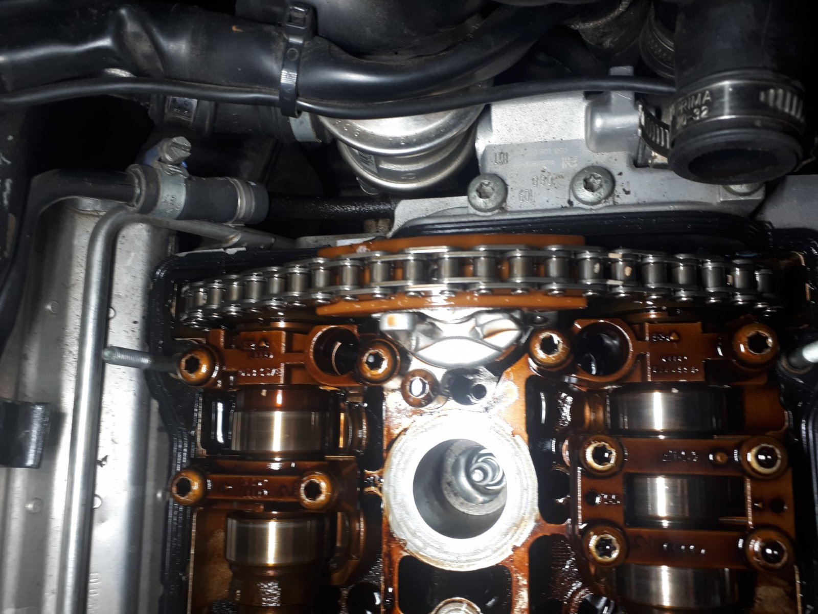

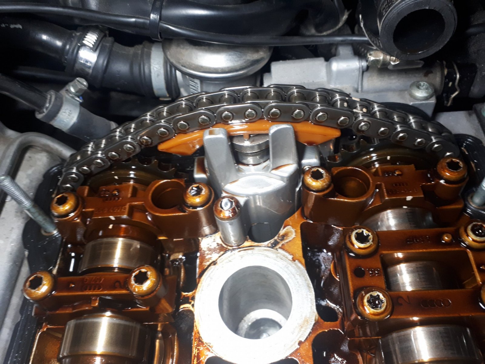

Mechanik sprawdzał łańcuch i mówił że dobrze ustawione jest zgodnie ze znakami i liczył ogniwa że jest 16. Takze nic sie nie zmienilo. W grupie 93 dalej pokazuje -11. Podsylam zdjęcia z lancucha. I nie wiem co teraz robic. Wróciłem do ustawienia początkowego rozrzadu na którym zrobiłem 15tys km już bo nie wiem co dalej..
Dodam jeszcze że napinacz i łańcuch kosztowały ok 1000zl także nie są oryginalne.
Edytowane przez tomas92
To są zdjęcia  w końcu z którego ustawienia, początkowego?
To są zdjęcia po ściągnięciu pokrywy zaworow. Kazałem mechanikowi sprawdzić zgodność rozrzadow przód i tyl ze znakami. I wyszło według niego że łańcuch jest dobrze i nie ruszał nic. Tylko ten rozrzad z przodu byl 1 zab do tylu. To przestawil do przodu i dalej w grupie 93  byla wartosc-11 i obroty falowaly. Więc kazałem mu przestawić na 1 ząb w tył tak jak jeździłem na nim wcześniej i obroty przestały falowac.
A on nie wiedział co z tym zrobić,  a mi auto potrzebne do jazdy więc tak zrobiłem też nie wiem co myśleć o tym.
