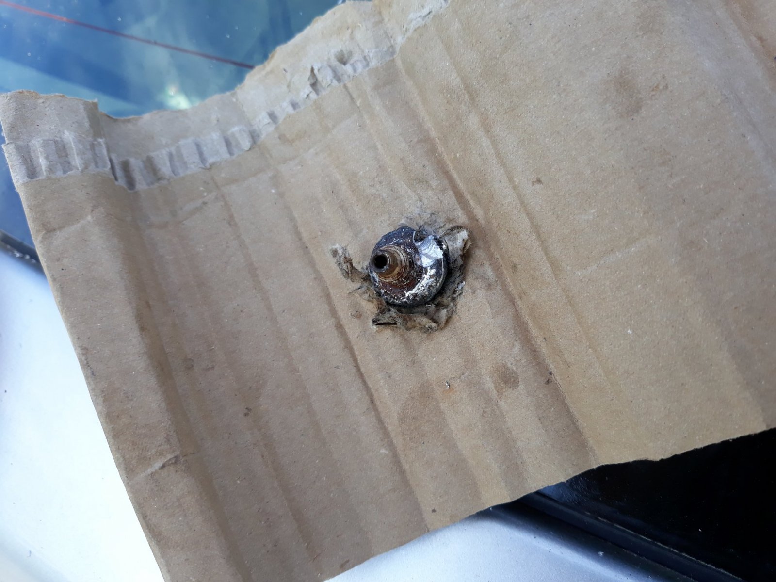

badmdfk Opublikowano 7 Listopada 2019 Opublikowano 7 Listopada 2019 Witam, Wiem, że odgrzewam trochę kotleta, ale przejrzałem już wszystkie tematy i nie znalazłem żadnej pomocnej informacji. Mianowicie. Wziąłem się za wymianę ramienia tylnej wycieraczki (zamiennik kupiony i czekał na wymianę). Po zdjęciu starego ramienia ukazał mi się widok jak na zdjęciu. Trzpień, na który miało wskoczyć nowe ramię okazał się za duży i totalnie inny od tego, który jest w moim aucie. Miał ktoś może podobny problem lub wie jak wyjść z tego z powodzeniem, bo żona chce mnie zabić za brak tylnej wycieraczki.
browaros Opublikowano 7 Listopada 2019 Opublikowano 7 Listopada 2019 Musisz się pozbyć tego elementu zaznaczonego na czerwono - jakieś porządne, mocne kombinerki i ściągniesz. Jest to pozostałość po starym ramieniu wycieraczki. Jak to ściągniesz to wtedy wszystko stanie się jasne - nakładasz nowe ramię i nakręcasz nakrętkę. Nakładasz dyszę i zaślepkę i po robocie.
badmdfk Opublikowano 7 Listopada 2019 Autor Opublikowano 7 Listopada 2019 Dzięki wielkie za pomoc. Będę próbował. Mam tylko nadzieję, że szyba zostanie w całości

pila24 Opublikowano 7 Listopada 2019 Opublikowano 7 Listopada 2019 Ja to rozwiercałem wiertłem do metalu
badmdfk Opublikowano 8 Listopada 2019 Autor Opublikowano 8 Listopada 2019 16 godzin temu, pila24 napisał: Ja to rozwiercałem wiertłem do metalu No to grubo . Mam tylko nadzieję, że u mnie obejdzie się bez wiercenia bo znając moje szczęście to już mogę zamawiać nową szybę
pila24 Opublikowano 8 Listopada 2019 Opublikowano 8 Listopada 2019 To jest miękki materiał,chyba aluminium. U mnie tak siedziało mocno że tylko taka możliwość została.
