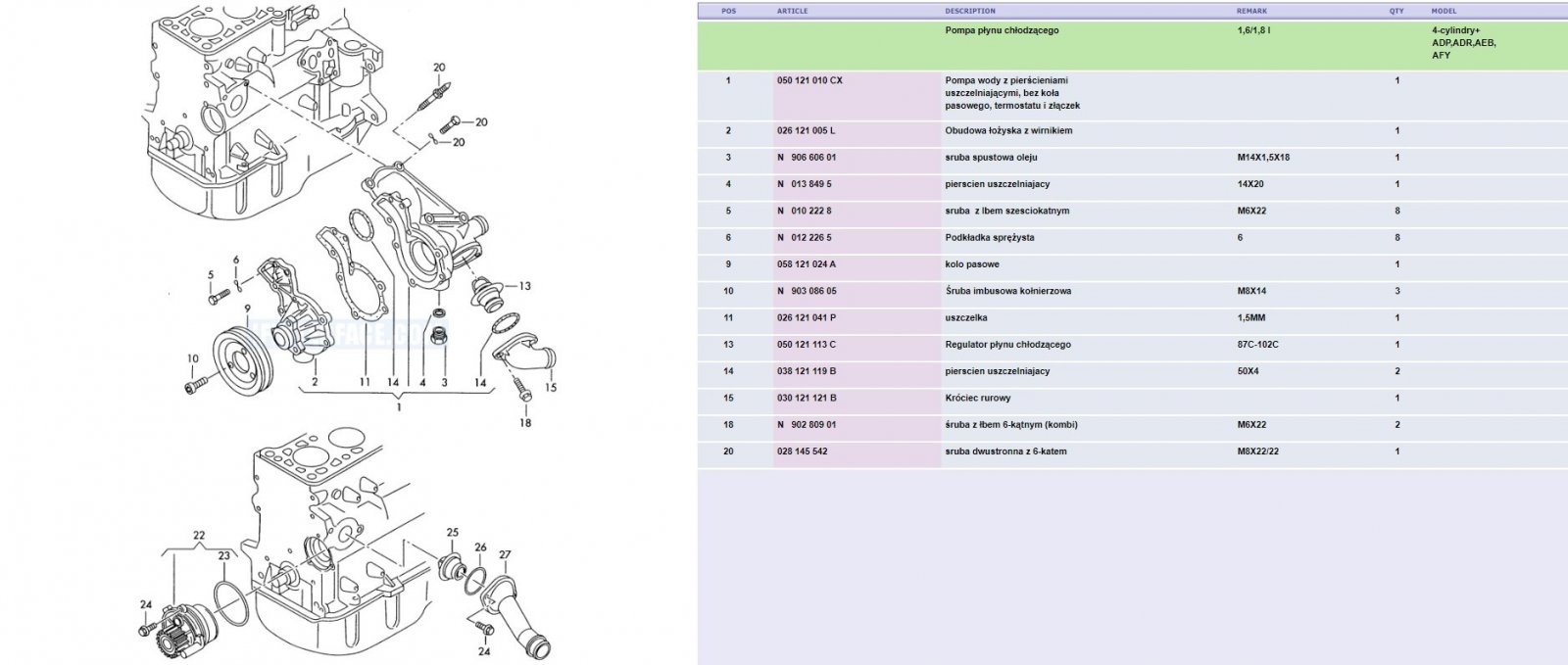

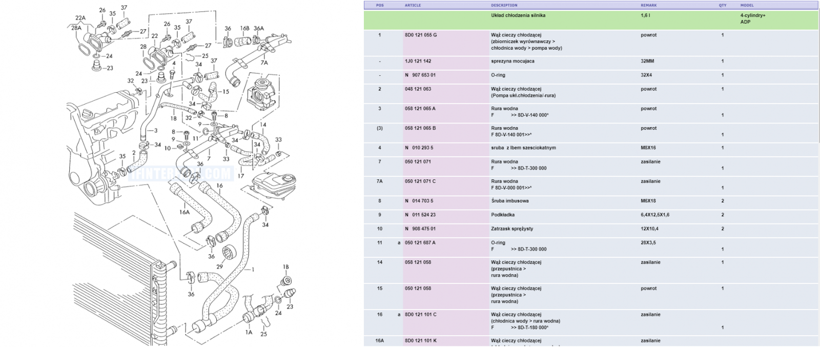

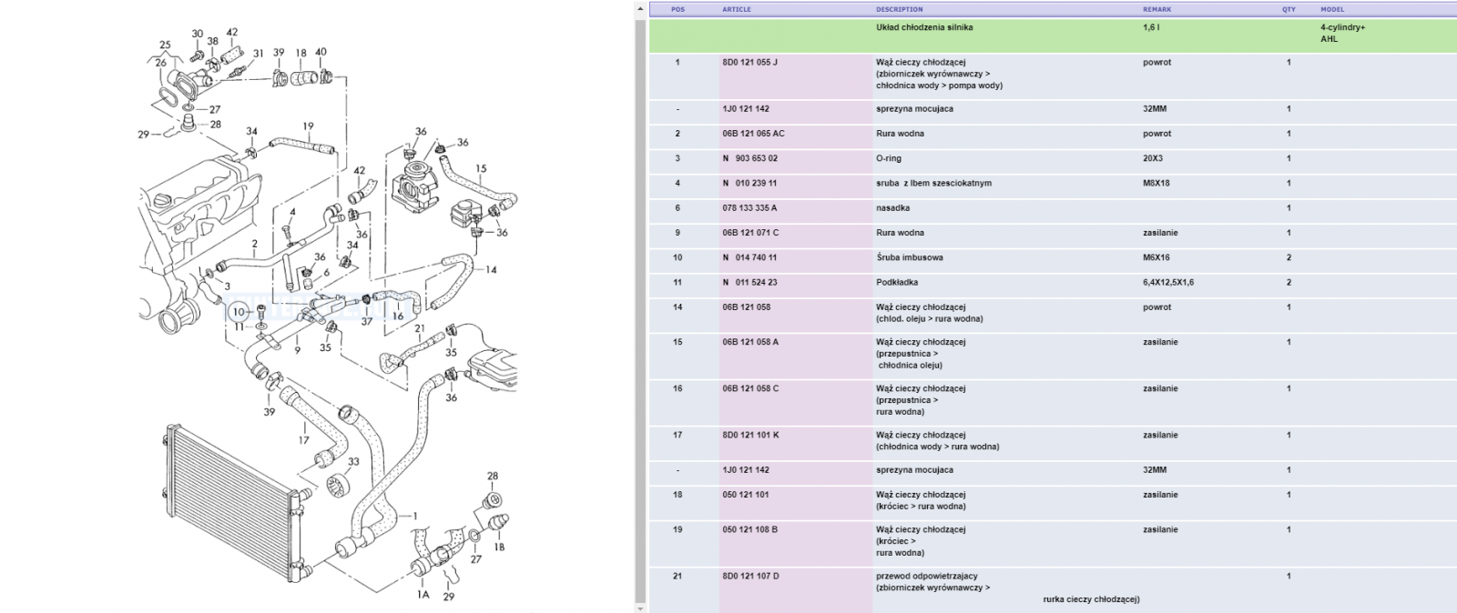

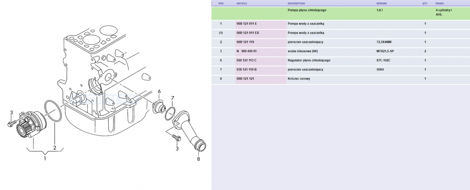

Uzupełnij swój profil o kod silnika, byłoby łatwiej Ci pomagać. Bo są dwa silniki o pojemności 1.6, w zależności jaki kod układy wyglądają tak:
A powiesz mi gdzie ten kod silnika mogę sprawdzić ?
W dowodzie rejestracyjnym/karcie pojazdu.
nie mam nic innego oprócz tych danych w dowodzie. Może układ na zdjęciu jakoś pomoże, albo ta naklejka..
Czyli ADP tak wychodzi ;)
