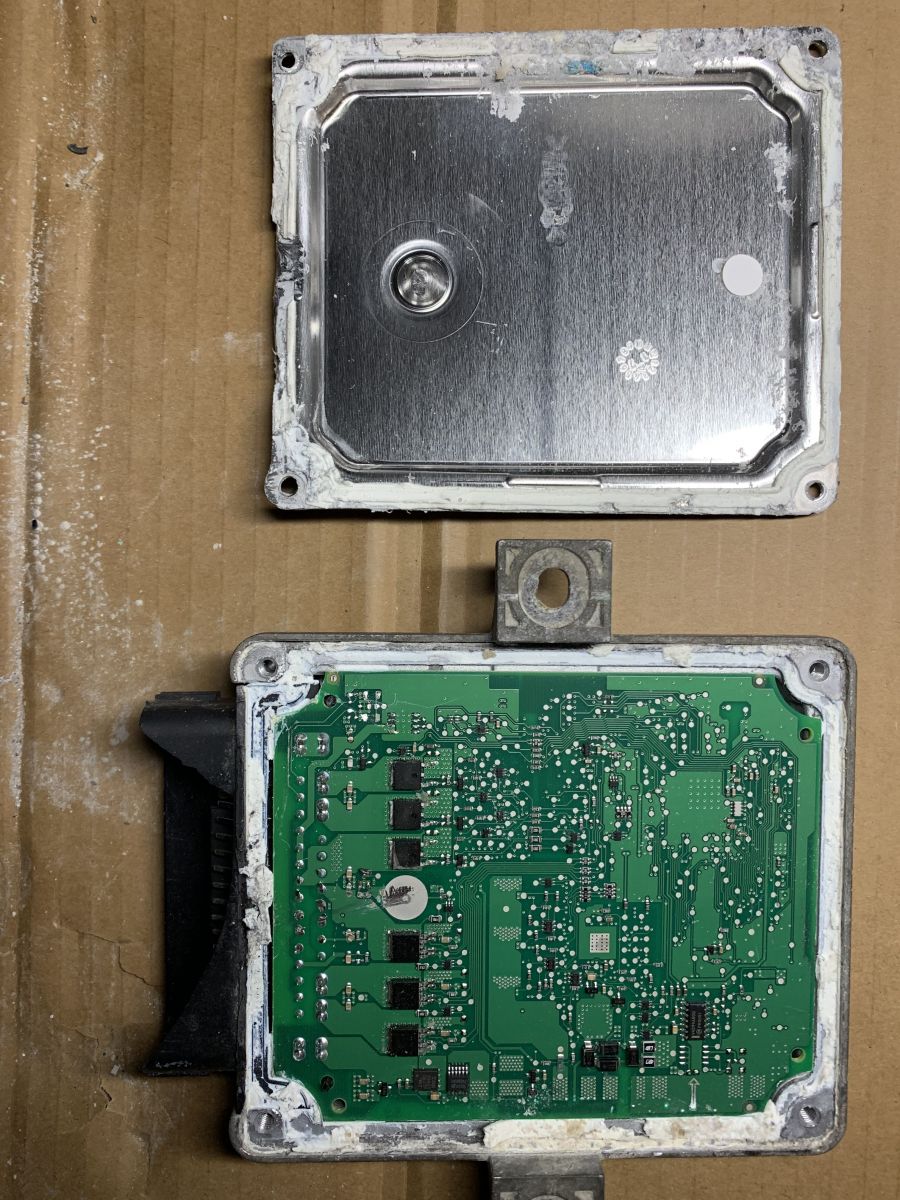

6) Zamieniłem na używkę z allegro która zdążyła przyjść do tego czasu. Wynik: błąd P21ca00 i 1000km zasięgu. Sprzedający nie chciał go z powrotem więc mogłem go otworzyć.

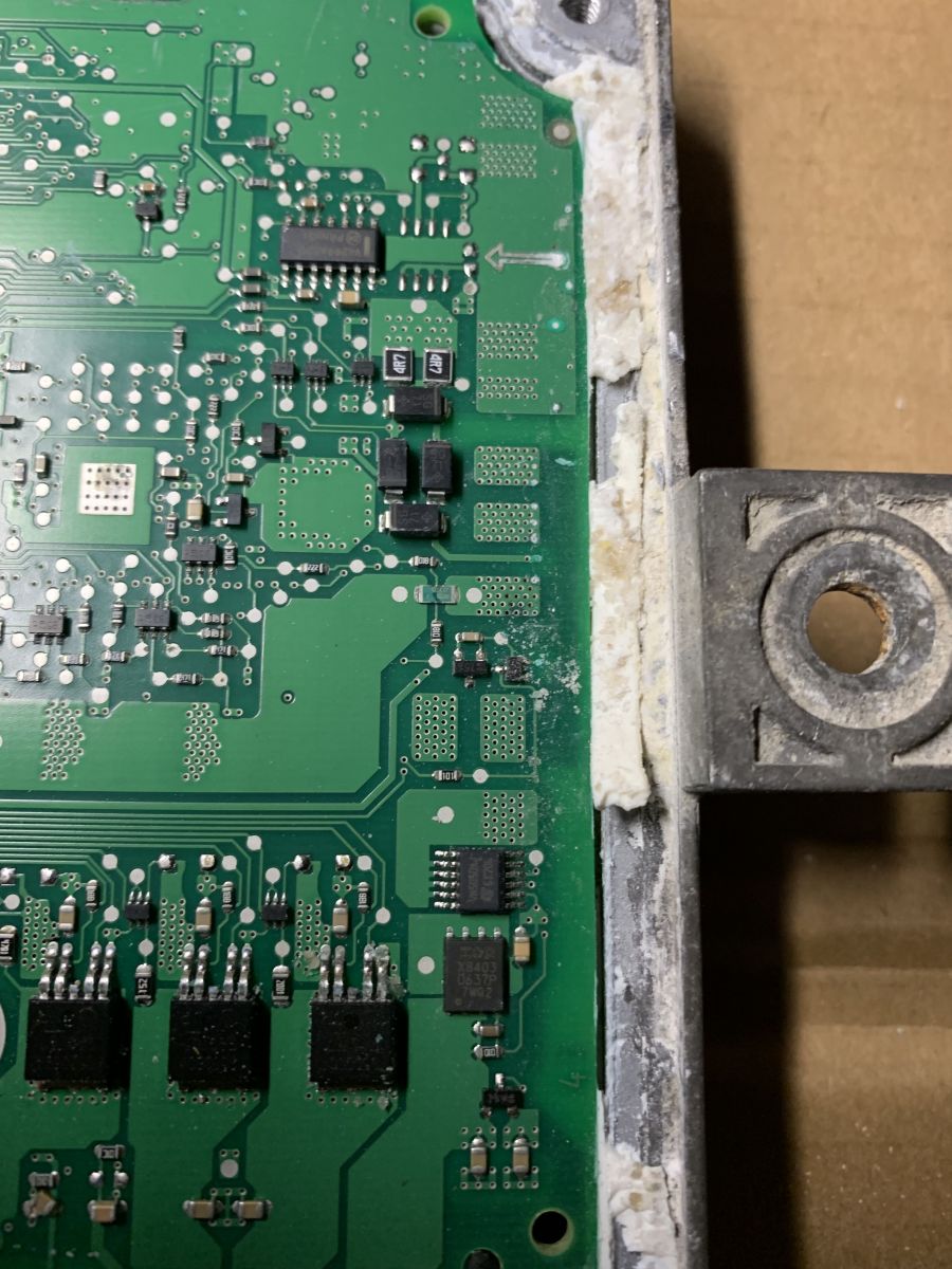

7) Sterownik był zalany ale nie od dziurki z membraną tylko woda dostała się bokiem gdzie był użyty klej. Zdjęcia poniżej. Śmiem twierdzić, że naklejanie membrany długofalowo też nie naprawia problemu na 100% bo woda z solą dostanie się poprzez wżery w aluminium z boku gdzie główna część sterownika łączy się z przyklejaną nakładką. Sterownik montowany jest odwrotnie więc woda stoi sobie w rowku i ma mnóstwo czasu żeby zrobić wżery i rozpuścić klej.
8. 2 sterownik z allegro tym razem bez literki na końcu. Wynik ten sam, czyli P21ca00 i 1000km zasięgu. Czyli już wiem że śmietnik.
