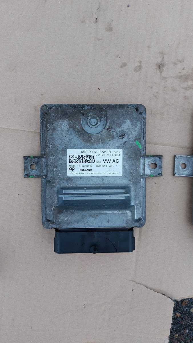

Witam. Też dopadł mnie ten problem z audi b9 2.0 TDI 190km. Podjechałem na diagnozę bo już zaczyna mi odliczać , już jest na 900km . Po odczytaniu błędów wychodzi na pompę ale wolę zapytać może lepiej sam sterownik wymienić  pierw ? Kody błędów załacze w zdjęciu .
W większości przypadków jest to sterownik.

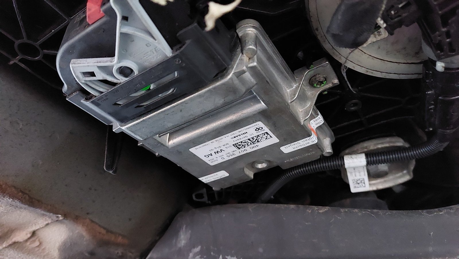

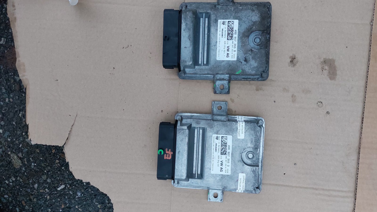

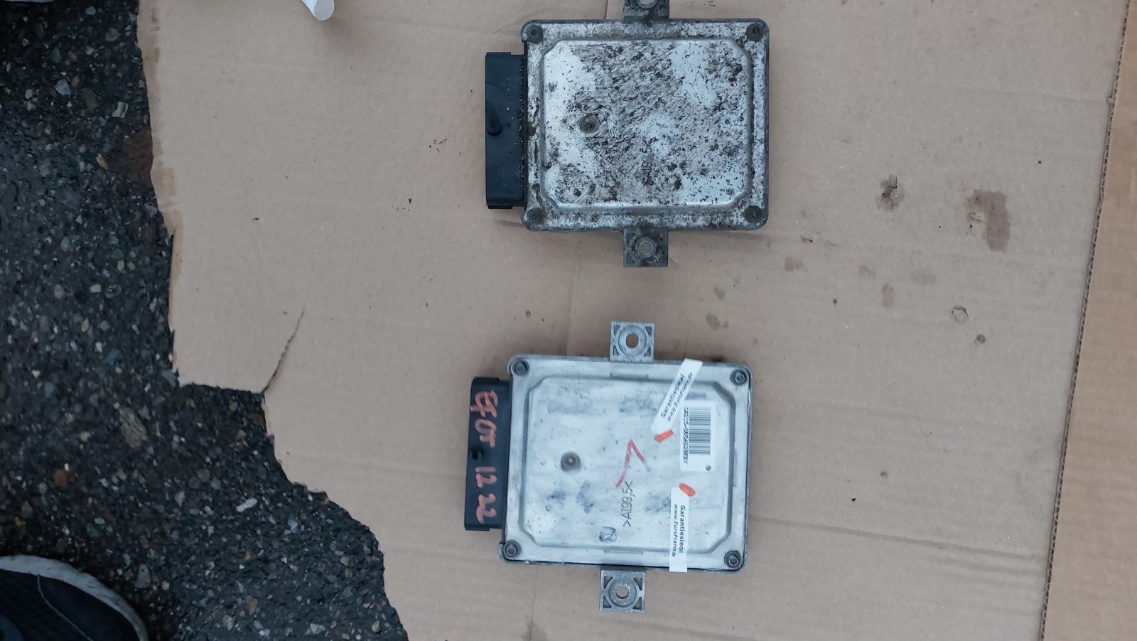

Hej wszystkim. Właśnie jestem po wymianie sterownika. Kupiłem używany za 700 PLN z miesięczna gwarancą. Czas wymiany pod blokiem,żadnych podnośników-30 minut wraz z ogrzewaniem dłoni :whistling:. Zakupiłem również te membrany o których była mowa wcześniej,zabezpieczyłem tak jak kolega Muskel wyjaśnił i wszystko śmiga:decayed: . Usterka zażegnana,błąd usunięty. Został mi jeszcze jeden z jakimś silniczkiem klap świeżego powietrza czy jakoś tak.. Ale to będę szukał na forum,ewentualnie założę temat. Tak czy siak usterka o której mowa powyżej została usunięta. Tej obudowy która maskuje pompę i Sterownik  nawet całej nie ściągałem. 2x torx i jedna 10-siatka plus dwie śruby Torx mocujące Sterownik. Dzięki za wszystko,wrzucam foto mojego zużytego i nowego (używanego)Sterownika. Pozdrawiam.:siema:
