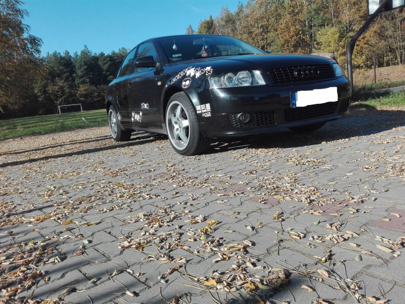

sebek18 Opublikowano 27 Listopada 2019 Opublikowano 27 Listopada 2019 Witam chciałbym kupić FELGA JAPAN RACING JR33 19X9.5 ET40 5X112 . I się zaczynają schody czy te et i cały rozmiar felgi wejdzie mi do Audi a4 b6 zdj mojej perełki w załączniku . Jak sądzicie ? i też bym chciał zrobić wydech , ale mam 1.9 tdi nie wiem czy da jakiś to efekt jestem zielony . Może ktoś coś zrobił i opisał jak i co do czego krok po kroku . Dziękuje ślicznie . Pozdrawiam . Rozstaw felgi 5x112 Rozmiar felgi 19" Kolor felgi Hiper Black CB (otwór na piastę) 66.6 ET felgi 40 Szerokość felgi 9.5"
Hugo Opublikowano 27 Listopada 2019 Opublikowano 27 Listopada 2019 Zacznijmy od tego, że w B6 masz otwór centrujący 57,1. Zawias zostaje taki jak na foto?
sebek18 Opublikowano 27 Listopada 2019 Autor Opublikowano 27 Listopada 2019 Teraz, Hugo napisał: Zacznijmy od tego, że w B6 masz otwór centrujący 57,1. Zawias zostaje taki jak na foto? Chciałbym zostawić jaki jest .
Hugo Opublikowano 27 Listopada 2019 Opublikowano 27 Listopada 2019 No to koza okrutna będzie na 19" Jakie masz teraz parametry felgi?

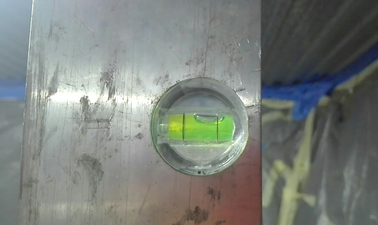

Hugo Opublikowano 27 Listopada 2019 Opublikowano 27 Listopada 2019 Zmierz na aucie bez zdejmowania koła. Przyłóż np. długą poziomicę pionowo do błotnika, na środku koła i zmierz ile masz zapasu, żeby felga nie wystawała poza obrys. No i oczywiście od wewnętrznej strony czy nie będzie o coś haczyło
sebek18 Opublikowano 27 Listopada 2019 Autor Opublikowano 27 Listopada 2019 Tak piona nie ustawie , bo już delikatnie wychodzi koło i felga na zdj będziesz miał ile brakuje do piona i zdj z góry jak felga wygląda . I miejsce do wahacza to jakieś 2,5 cm tylko tylko mało miejsca .
sebek18 Opublikowano 27 Listopada 2019 Autor Opublikowano 27 Listopada 2019 23 minuty temu, Hugo napisał: Zmierz na aucie bez zdejmowania koła. Przyłóż np. długą poziomicę pionowo do błotnika, na środku koła i zmierz ile masz zapasu, żeby felga nie wystawała poza obrys. No i oczywiście od wewnętrznej strony czy nie będzie o coś haczyło już dodałem tam zdj co i jak
Hugo Opublikowano 27 Listopada 2019 Opublikowano 27 Listopada 2019 No to już wiesz, że będzie problem, żeby to wpakować
