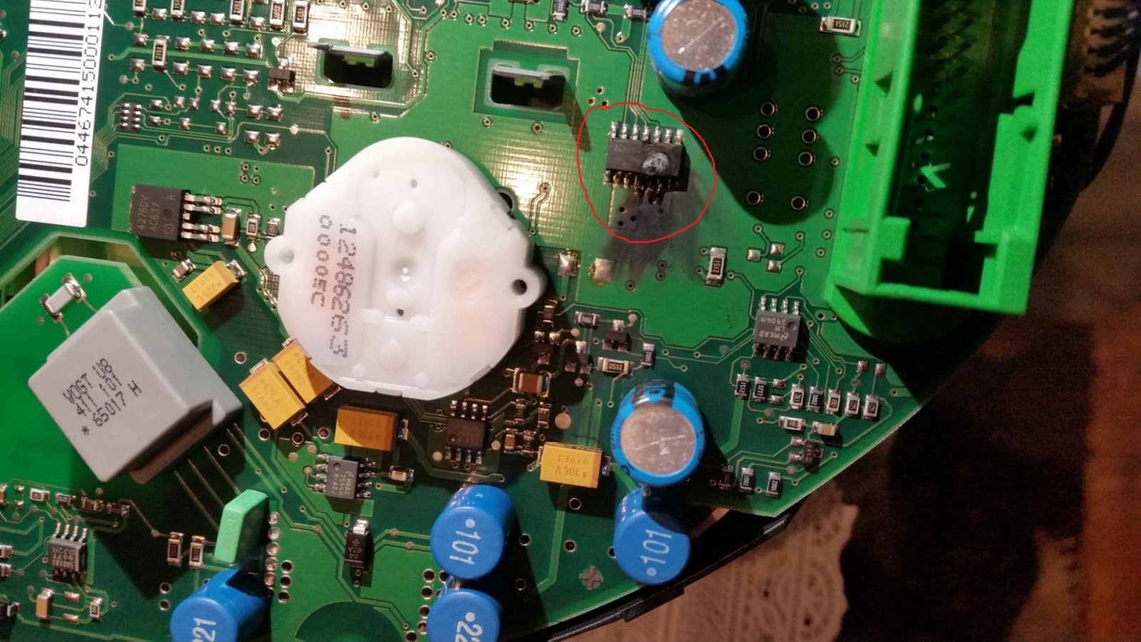

Witam
jako, że nie miałem podświetlenia kratek nawiewów przycisku ESP, podsufitki zacząłem mierzyć   prąd i natężenia okazało się zwarcie w instalacji. Zwarcie znalezione naprawione  podświetlenie wróciło nie do końca jarzy non stop diody. Po rozebraniu licznika ukazuje się pięknie zjarany moduł/kontroler. Czy ktoś może mi podać opis tego elementu oznaczenia?

to zegar rb8 Color nie? postaram się jutro albo w weekend sprawdzić co tam siedzi bo mam taki zegar luzem
Tu masz fotke - podejrzewam ze moze byc cos jeszcze upalone w pcb sle spróbuj

tu masz
285342_1.jpg?mark_url=_tme-wrk_%2Ftme_ne
WWW.TME.EU
INFINEON TECHNOLOGIES BTS5210G  | IC: power switch; high-side; 1,8A; Kanały: 2; N-Channel; SMD; SO14 - Produkt dostępny w Transfer Multisort Elektronik. Sprawdź naszą szeroką ofertę.

no jeżeli nie masz lutownicy takiej z regulowaną temperaturą albo jeszcze lepiej hotaira to chyba bym do tego nie podchodził
stacje mam właśnie z regulacja wiec tyle dobrze muszę dokupić jakiś szerszy grot co by całą stronę na raz odkleił. no hotair by był najlepsza opcja
Wymiana układu rozwiązała problem podświetlenie  po podpięciu pinu wróciło do normy

upaliło w prawdzie kawałek ścieżki z polem ale trochę cierpliwości  i jest ok
