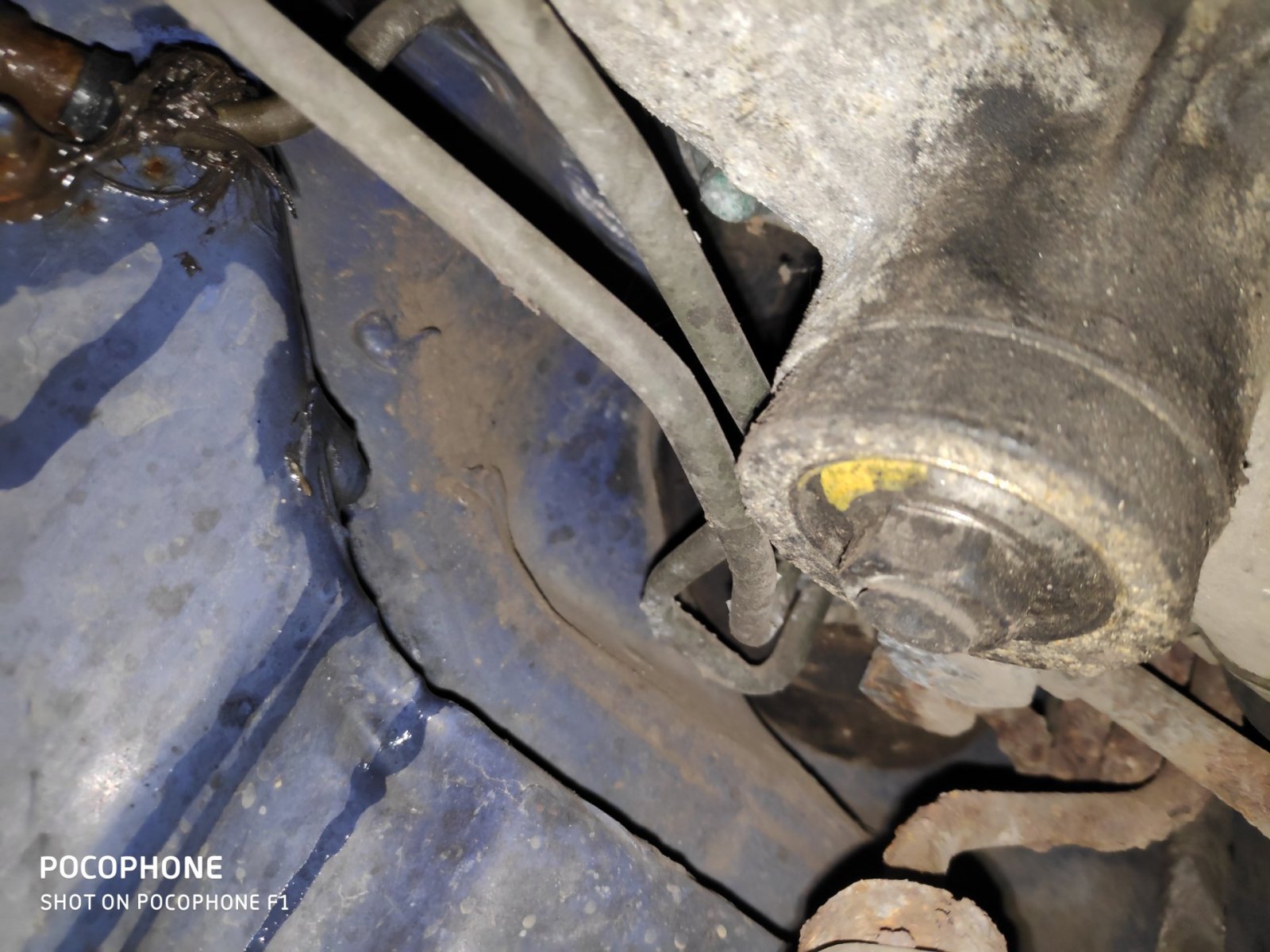

Panowie doradzcie , którą śruba regulujemy luz, duża czy mała???
Duża od dołu magla. Według zdjęcia ta pierwsza

Dziękuję bardzo, spróbuję ta duża poluzować, bo plyn był wymieniony na Ori że 3 razy i płukany i ciężko się kręci cały czas. Wycieków brak ?

Wychodzi na to że będzie ta mniejsza , ona jest od spodu magla i nr. 18.
To ta śruba gdzie wchodzi kolumna kierownicza. Masz rację ze ta mniejsza mój błąd,skrec koła do końca i kasuj na skreconych
